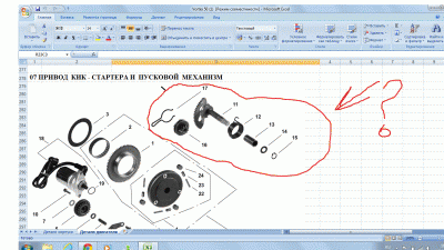

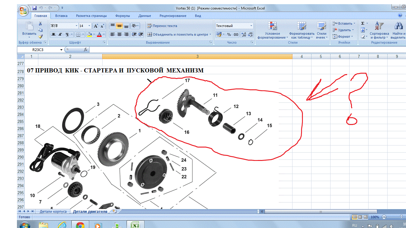

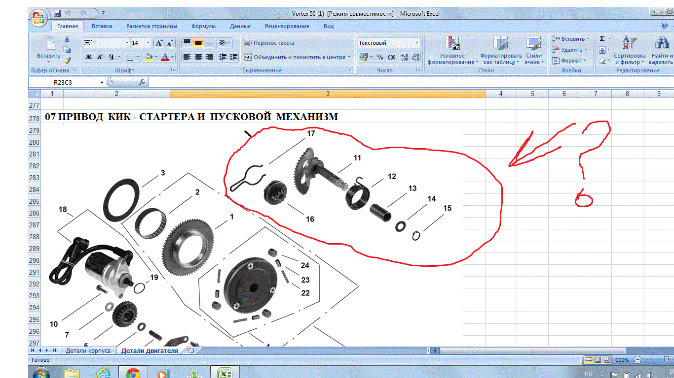

И так,вчера снял весь пластик,открылась печальная картина:
вся проводка на скрутках,маслянный бачок на проволке,все лампочки выкручены,но это по мелочам...
Отсутствует полностью кик-стартер :-| никаких шестереночек на крышке,вала(с полумесяцем) тоже нет..
Я так понимаю,нужно все докупать,что я обвел на рисунке?

Да, покупать нужно то что обвел.

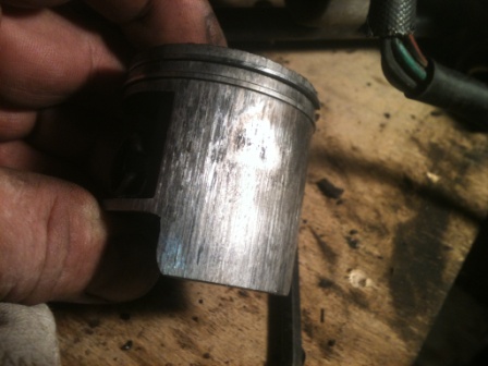

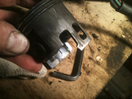

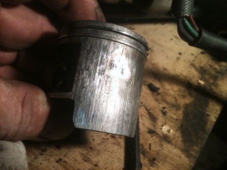

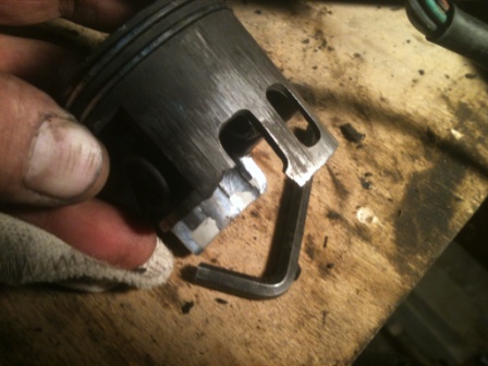

Вчера полностью разобрал двигатель,в итоге что получилось:
Прежний хозяин лил масло 4т,видимо пару раз поршень прихватывало,потом часть поршня откололась-размолотила подшипник(который на стороне вариатора)...Картина открылась не из приятных.
теперь под замену:Сальники-подшипники-колено-Цпг.
решил покупать стандартное колено(с шатуном под 12палец)+Цпг 65кубов(тайвань),подшипники стоят по 500руб каждый(в интернете продаются точно такие же,за 300р Skf закрытого типа).
Комментарий к файлу: Должно быть видно,отколотый кусок..
