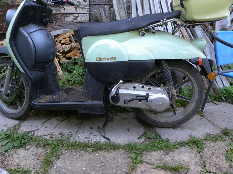

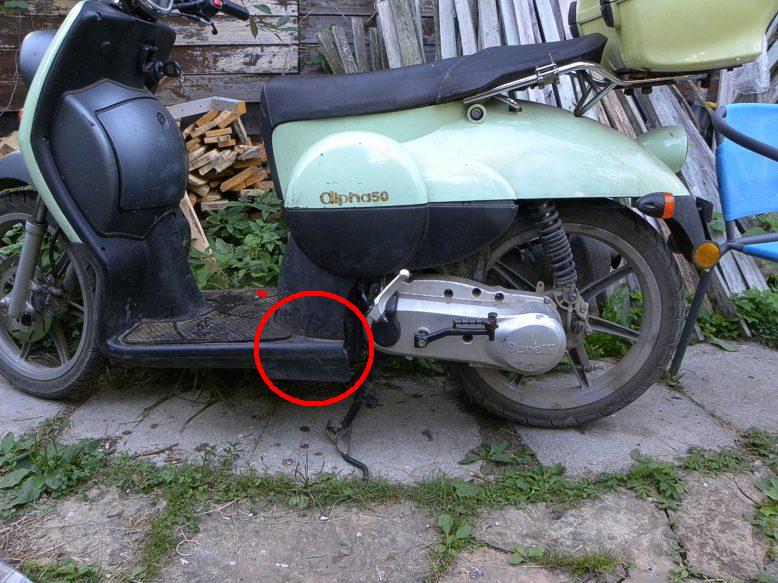

Хоть раз пробовал добраться на стелсальфе до воздушного фильтра? Хоть знаешь, где он у нее?
Найди его. :) Он установлен. Подсказка - в унитазе его нет...

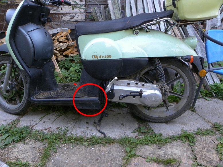

В твоем рассказе нет ничего про шайбу храповик.
Заводской порядок такой: втулка под обгонной, обгонная, упорная пластина вариатора, втулка вариатора, регулировочная шайба (которую потом между упорной и бендиксом ставят), неподвижный шкив, звездочка, храповик, шайба с фаской, гайка. Вот тогда длина будет нормальной.
