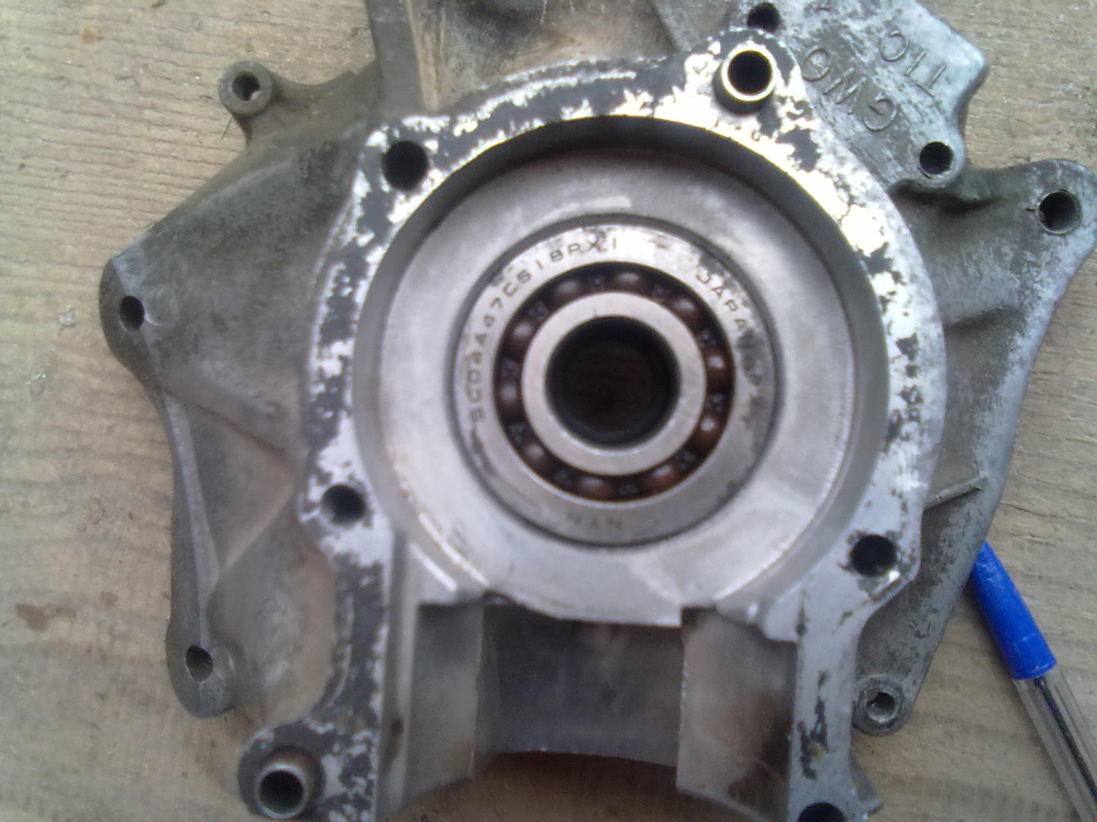

ищи поршневую на аф18е. в инете пишут на дио 18 либо дио 27 либо дио 28 или такт 24 и такт 30-31 на них поршневая одна и та же и движки вообщем та одинаковые только коленвалами отличаются
14062011796.jpg [ 211.87 KiB | Просмотров: 4378 ]
