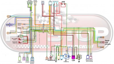

Досталась мне Honda Dio Fit без коммутатора. В Проводке накручено такое, мама не горюй. В проводке то я разбираюсь, валялся у меня коммутатор постоянного тока, подскажите пожалуйста, будет ли искра, когда нет аккумулятора? По схеме ниже на коммутатор + идет из АКБ, а не от генератора.
Honda-Dio-af3435.jpg [ 544.94 KiB | Просмотров: 4543 ]

Будет при исправных:
Генератор
Реле напряжения
Проводка

Реле напряжения при чем? Объясните!

Реле напряжения выполняет две функции:
1.Регулирует напряжение бортовой сети.
2.Выпрямляет переменку,которую выдает Г, в постоянку. Вашему комутатору(согласно вышеприведенной схемы) необходима постоянка.
