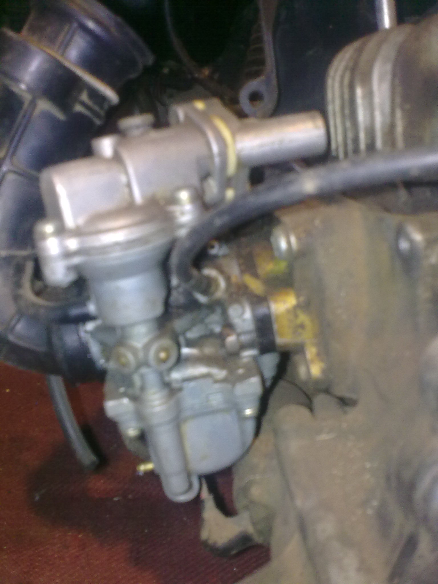

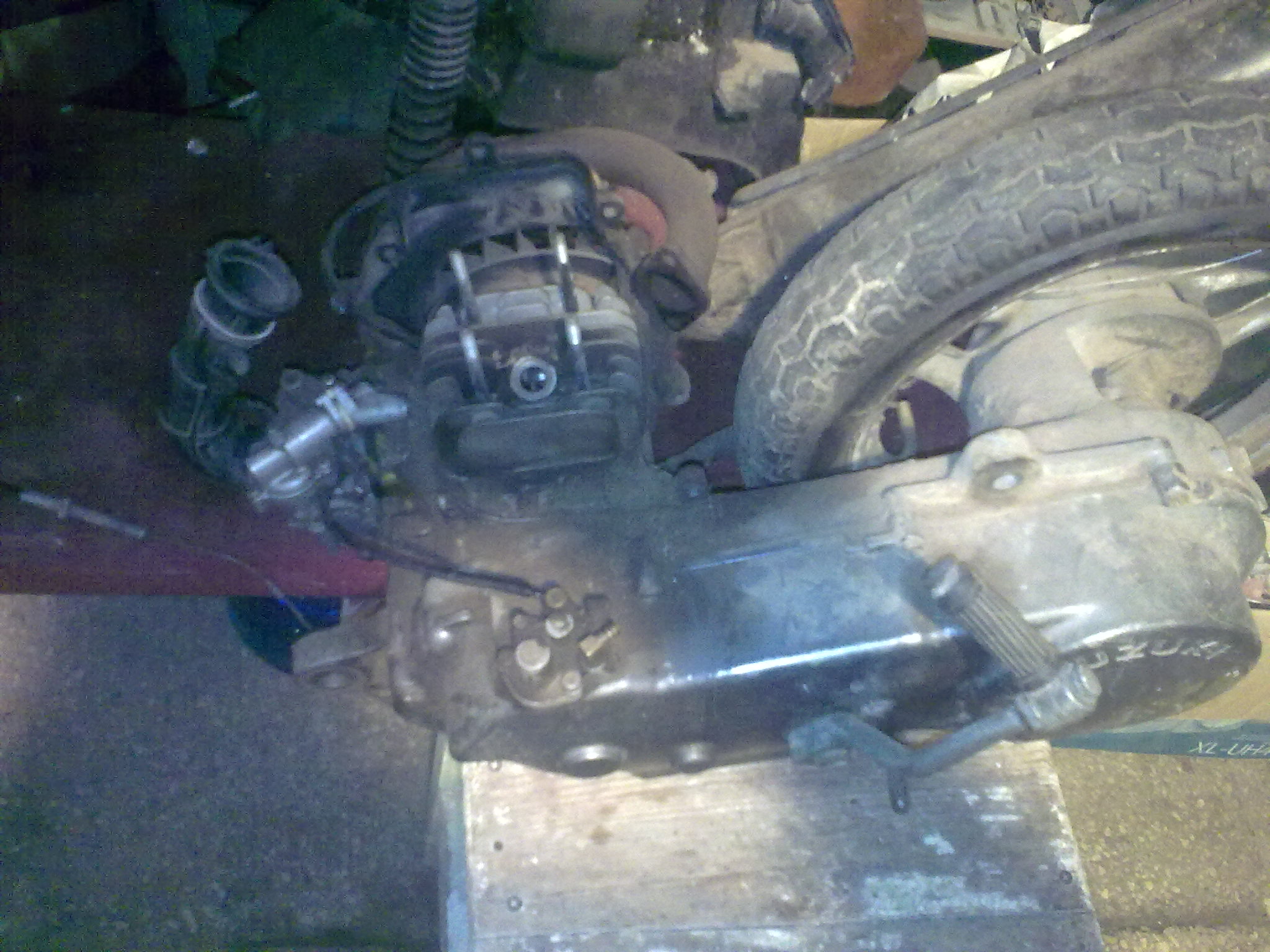

Вот фотка карба, правда не очень четкая. Удивило, что у карбюратора один регулировочный болт и всё. Т.е. только регулировка холостого хода. Вообще карб. я разбирал и мыл, игла не заедает, трос газа тоже.

Я с таким типом карба не знаком. Заведи, попробуй пережать, не до конца, шланг подачи топлива, посмотришь станет ли стабильной работа двигателя. Если да, то надо искать этот винт, он должен быть выше штуцера на который одевается топливный шланг. Бывает вмонтированным в корпус карбюратора.

Ура, победил я карбюратор. Разобрал его, опустил иглу а при сборке заметил что дросельная заслонка закрывается не полностью, ибо пружина в ней стоит не родная, замутил пружину потуже и всё заработало нормально.
