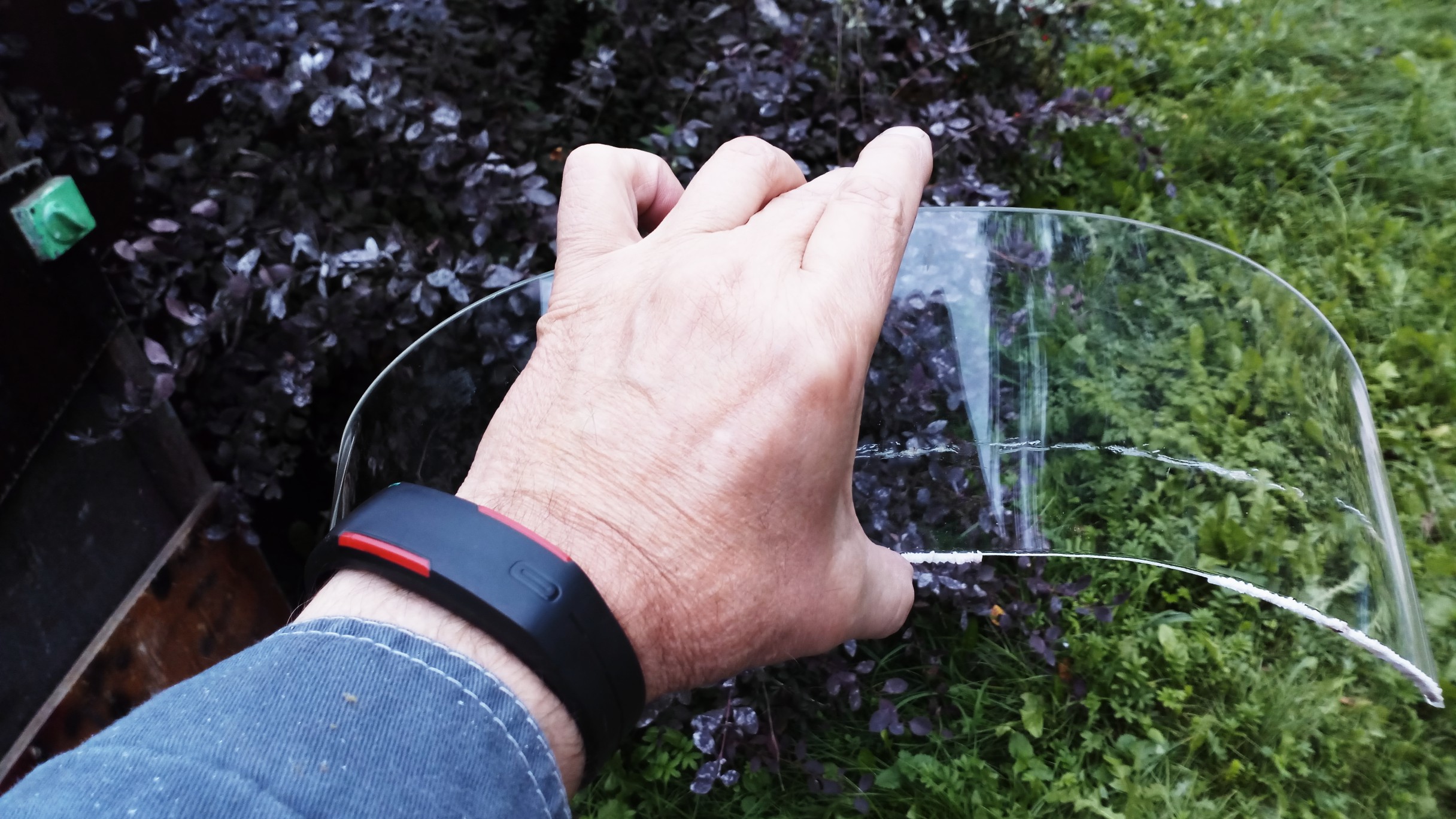

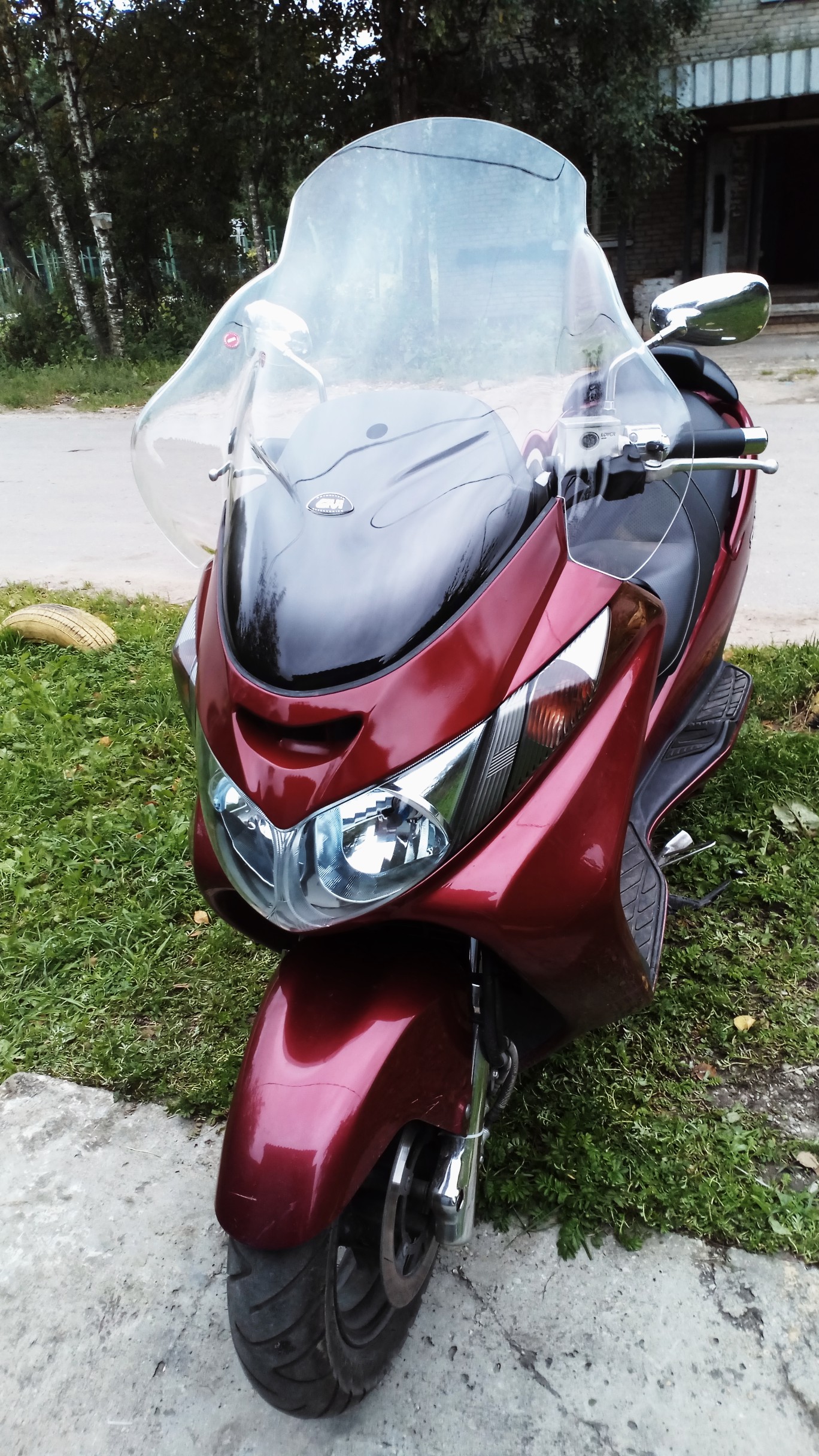

Прикупил и поставил стекло:
2017-09-06 11-28-59_1504690937.JPG [ 831.93 KiB | Просмотров: 11430 ]
Но, пришлось отпилить по уровень глаз:
2017-09-06 11-30-01_1504690875.JPG [ 607.32 KiB | Просмотров: 11430 ]
Теперь тепло и сухо. Главное рукам не так холодно.
Одно плохо: стекло с причиндалами крепежа оригинала фирмы гиви обошлось в 15 т. Можно китайченка купить...
