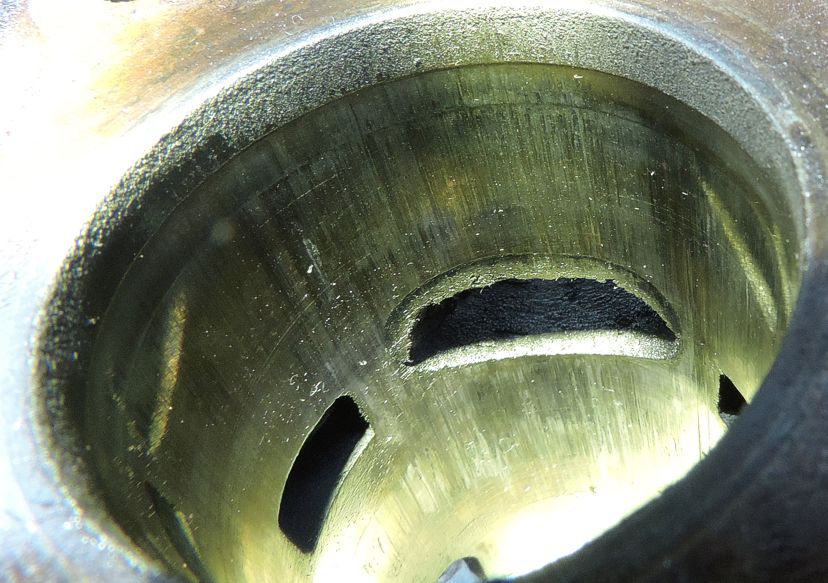

Снял голову и глянул в цилиндр, сначала сам не понял что это
Поближе
Начал расковыривать
Это выхлопное окно. Оно заросло чем-то похожим даже уже не на глину, а вообще на керамику. Расковырял всё, цилиндр снимать не стал, чтобы не портить прокладку.
До меня владельцем этого скутера был некто Дембель, у него он прошел около 15 т. км, он лил исключительно импортную синтетику для 2т.
И такого у него никогда не было.
Я же лью в него 4т отработку (но тоже синтетику), а когда ее нет то М8В рязанское, и в бачок, и в бензин 1:50.
Цпг в норме, у поршня нормальный серый матовый цвет.
Собссно, вот наглядный пример - почему 4т масло не рекомендуют для 2т.

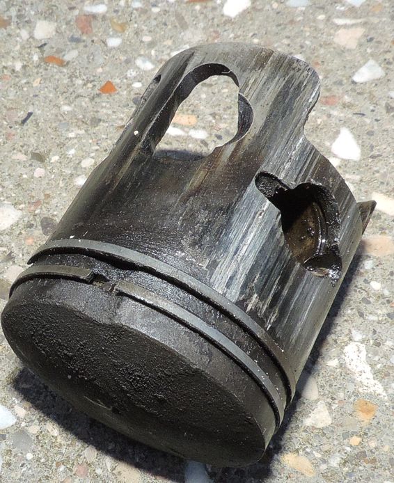

Как это не решил? Ты хочешь закончить повесть о Sym Jet 50 (старый) на самом интересном месте не выяснив причины? Не поверю в это. Да и ты в это не веришь...
 Заголовок сообщения: Re: Sym Jet 50 старый
СообщениеДобавлено: 02 Aug 2017, 05:46
Причина ясная, не надо было этот двигатель поджимать.
Ещё на него есть цпг 60 кубиков https://www.racing-planet.de/cylinder-k ... 513-1.html - если и буду заказывать, то её.

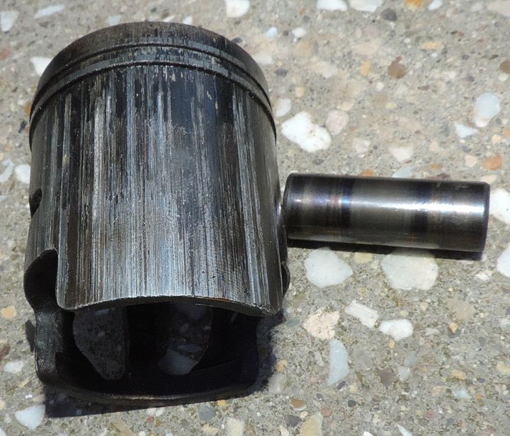

Разобрал, грустно это всё....
симджетцпг 001.jpg [ 127.59 KiB | Просмотров: 16181 ]
симджетцпг 006.jpg [ 136.54 KiB | Просмотров: 16181 ]
симджетцпг 011.jpg [ 169.79 KiB | Просмотров: 16181 ]
симджетцпг 013.jpg [ 100.46 KiB | Просмотров: 16181 ]
симджетцпг 017.jpg [ 132.18 KiB | Просмотров: 16181 ]

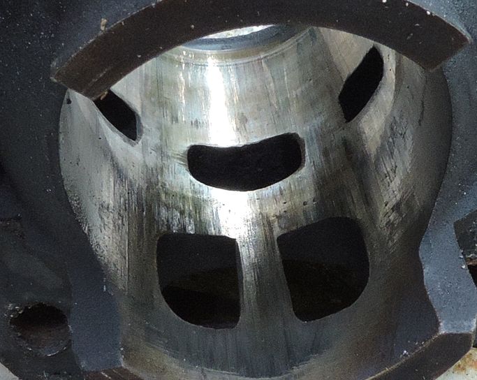

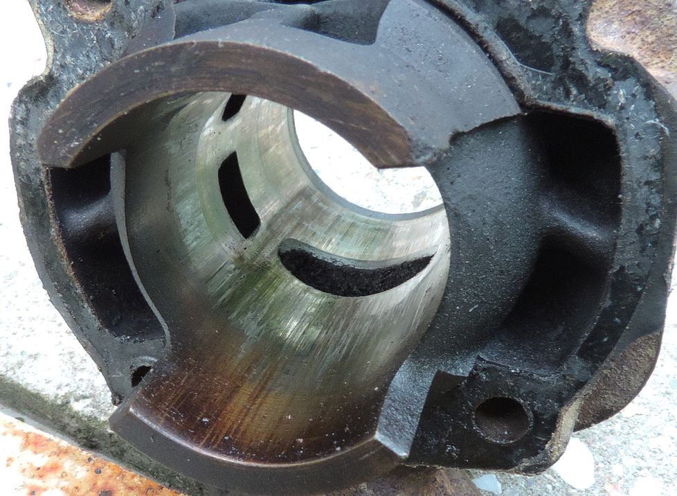

Наступил день, рассмотрел цилиндр при солнечном свете.
Местами наволакивание алюминия
Потом долго в него глядел
он же, в общем, блестит. Решил пройти той самой круглой оправкой с наждачкой, которой 100 лет назад подгонял его под размер поршня. Что получилось:
Ступенек от колец нет - цилиндр не изношен. Всего 4000км прошел. Он просто задран.
Ну вот, можно обсудить, имеет ли смысл купить точно такой сузучий поршень, 41,5мм от А50. (Не от AD50 - это Летс и Сепия, там палец 10мм. А тут 12мм, но что это за судзучий двигатель А50, понятия не имею. Но поршни к нему есть, причем ремонтных размеров, 41,25, 41,5, 41,75 мм.)
И собрать прям вот так, с таким цилиндром.
Если эти борозды недопустимы, то тогда выхода нет, расточка под 41,75. Но сильно не хочется, это было тяжко, полдня этот цилиндр устанавливал в патроне, потом нетривиально закрепил толстый и длинный резец и много-много проходов с минимальным съёмом металла. Помню, устал тогда сильно. :-x
Так что если растачивать, то задумаюсь о новой цпг в сборе.
