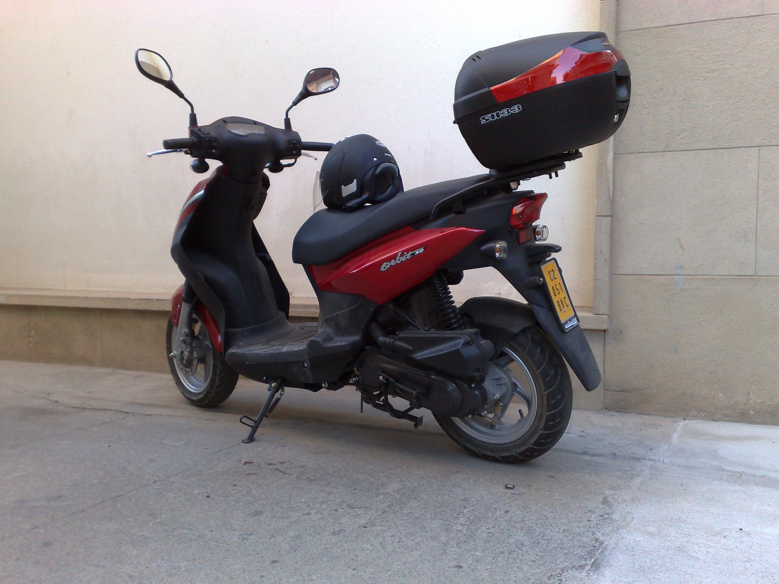

Привет всем любителям скутеров и мопедов, вот прикупил себе такого зверя, но проблема, что инфы в нете немогу нарулить , все про симы джеты и т.п., а вот про Орбит ни фига нет.
Двигло XS1P39QMB стоит, разгон до 65, в мастерской сказали что все "душилки" сразу поснимали, но пообщавшись с ними понял, что в 4х тактах они не ... не знают.
Как вы заметили я из Испании, а тут в основном японские и европейские марки мототехники, на Корею, Китай и Тайвань они пока что косо смотрят, поэтому и возникает проблема с тюнингом, т.к. почти все у них тут 2х тактное, хотя можно выйти на производителя тюнинговых наворотов, но надо знать подходит ли та или иная запчасть, т.к. покупать надо через веб-саиты, и назад уже не вернуть.
Так что товарищи гуру 4х тактов прошу помощи, хотелось бы знать какой вариатор поставить(интересует малосси), какой комутатор подойдет, чтоб снять ограничение по оборотам, да и вообще хотелось бы узнать про эту машинку по больше, если кто то может выложить мануал, будет вообще замечательно

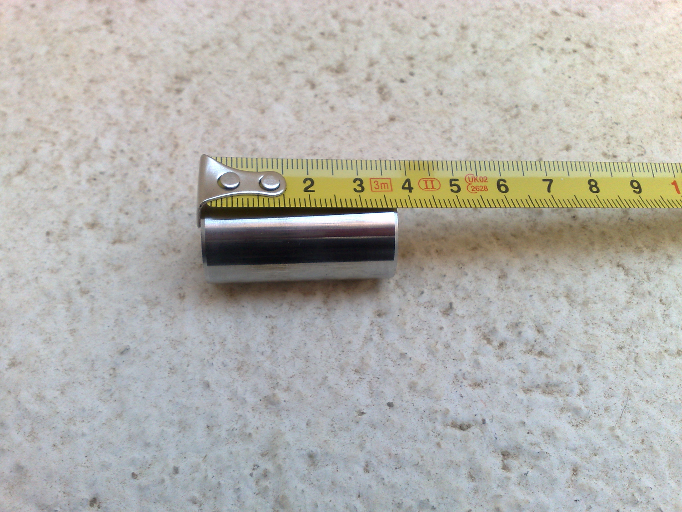

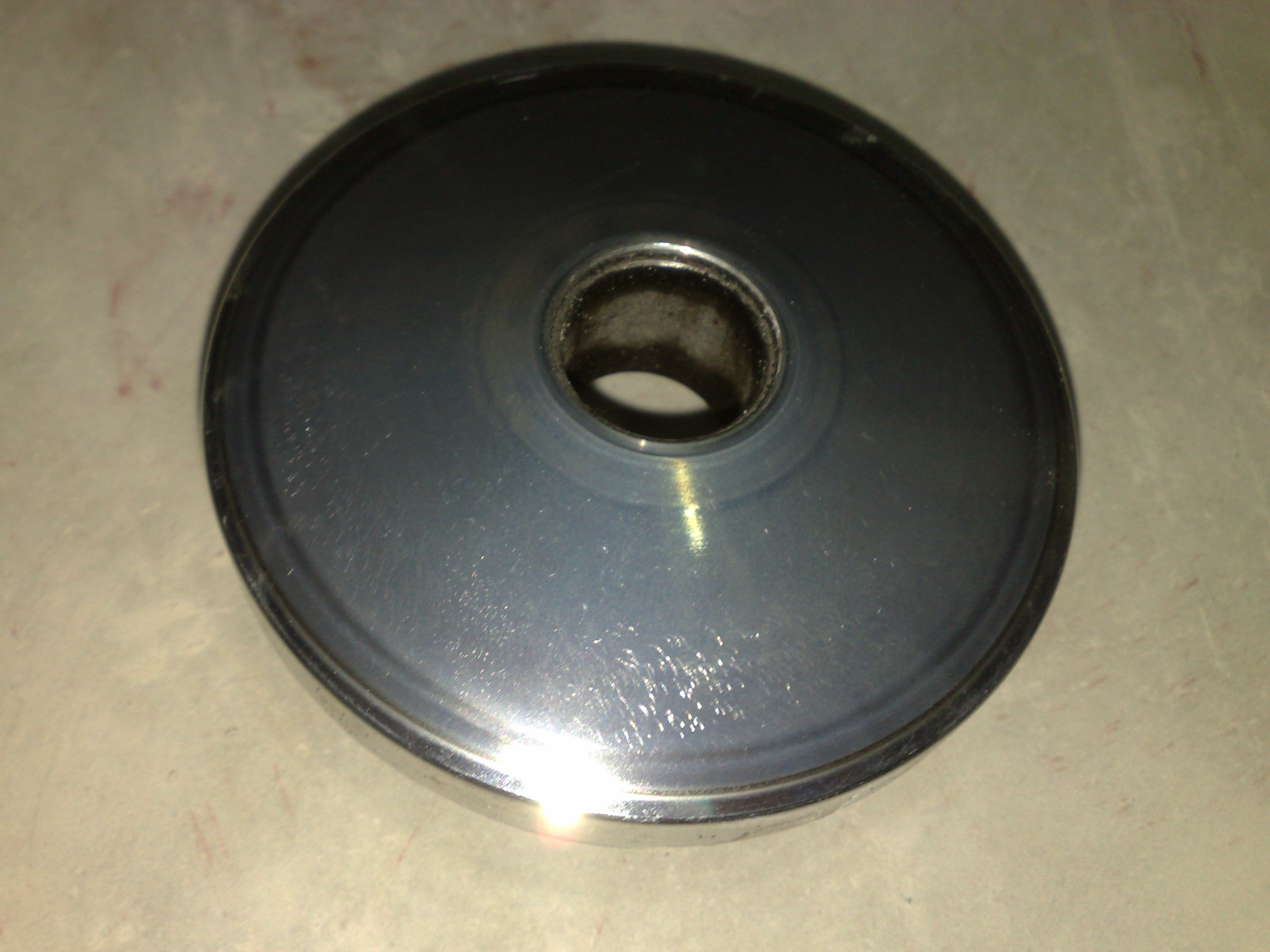

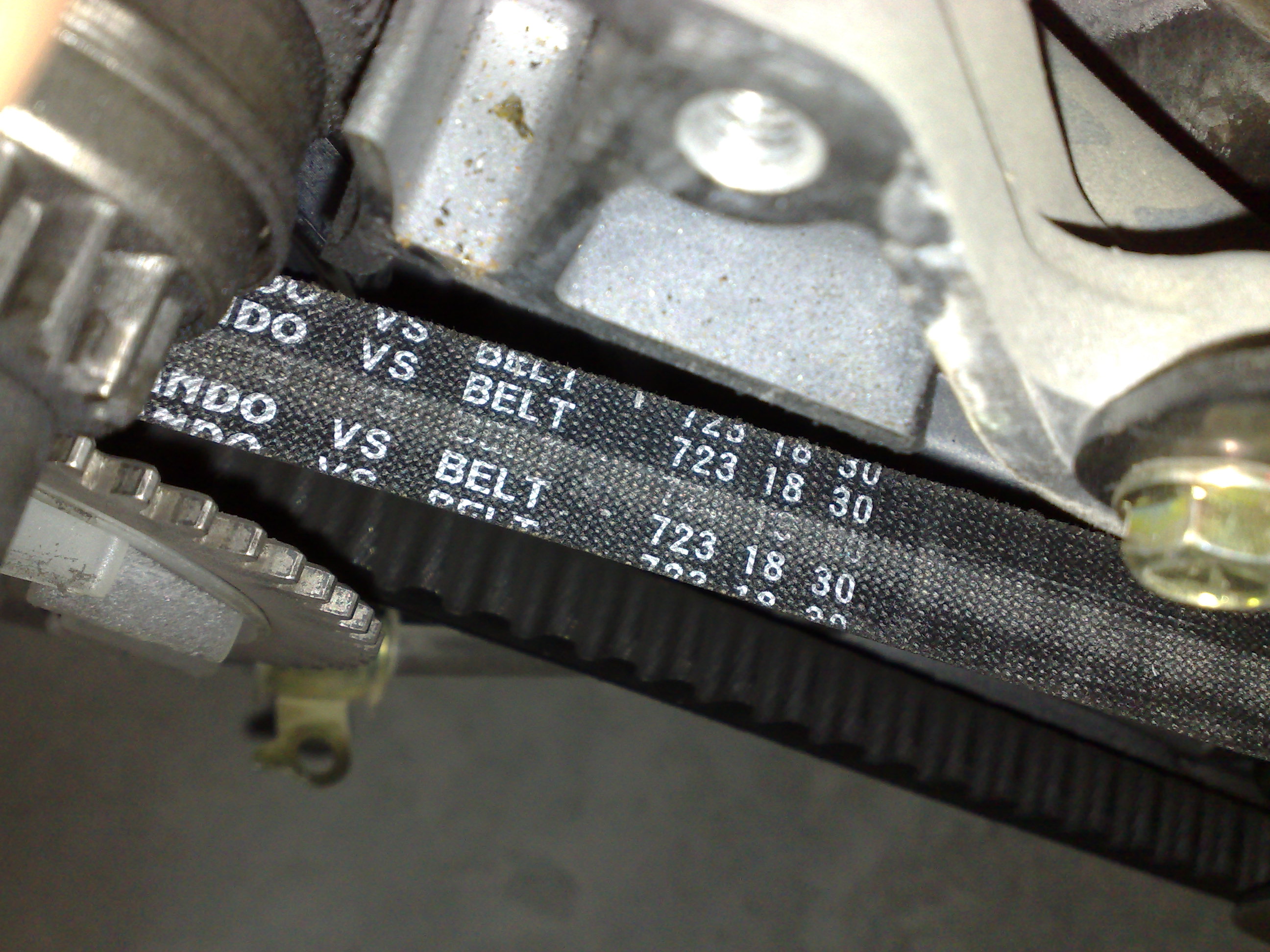

короче порыскав в нете и на этом форуме и пришел к выводу, что окончательно запутался, то не мог найти цпг, а то нашел столько, что уже и не знаю и ставить-то. Но решил пока оставить стоковый цилиндр, т.к. с ним разгоняюсь до 70 км по спидометру, но решил попробовать поигратся с грузами, так вот груза в стоке весят 5,9 гр, установка 5,5 гр привела к увеличению оборотов двигателя, ну может быть разгон тоже чуть увеличился, максималка осталась прежней, тока ощущение такое что сеичас взлетишь, мотор так жужит что пипец, пробовал установить 7 гр, больше 60 км/ч вообше не разогнался *DONT_KNOW* , даже с горки, хотя движок чувствовал себя спокойно.
Сейчас хочу попробовать поставить 6,5 гр и посмотреть как поедет
п.с. ремень не выходит на полный радиус, может спилит втулку на 1мм и подложить шайбу? *HELP*

Сообщений: 894
втулку спилить на 1мм всегда полезно .Если ремень не выходит то надо купить примерно на 1см длиннее ,но и родной где то к 1500-2000 км должен подрастянутся.70км для чистого полтоса уже очень хорошо ,правда надо проверить спидометр ,но даже если реальная скорость будет 60-65 км/ч то на 50сс дальше стремится не следует.
Еще можно попрбовать облегченный колокол сцепления ,может пару км добавит и + прямоток.
Лушний эффект просто ---------цпг 82-90сс + оптимальный ремень , грузы по вкусу и настройка топливно воздушного тракта и все.
