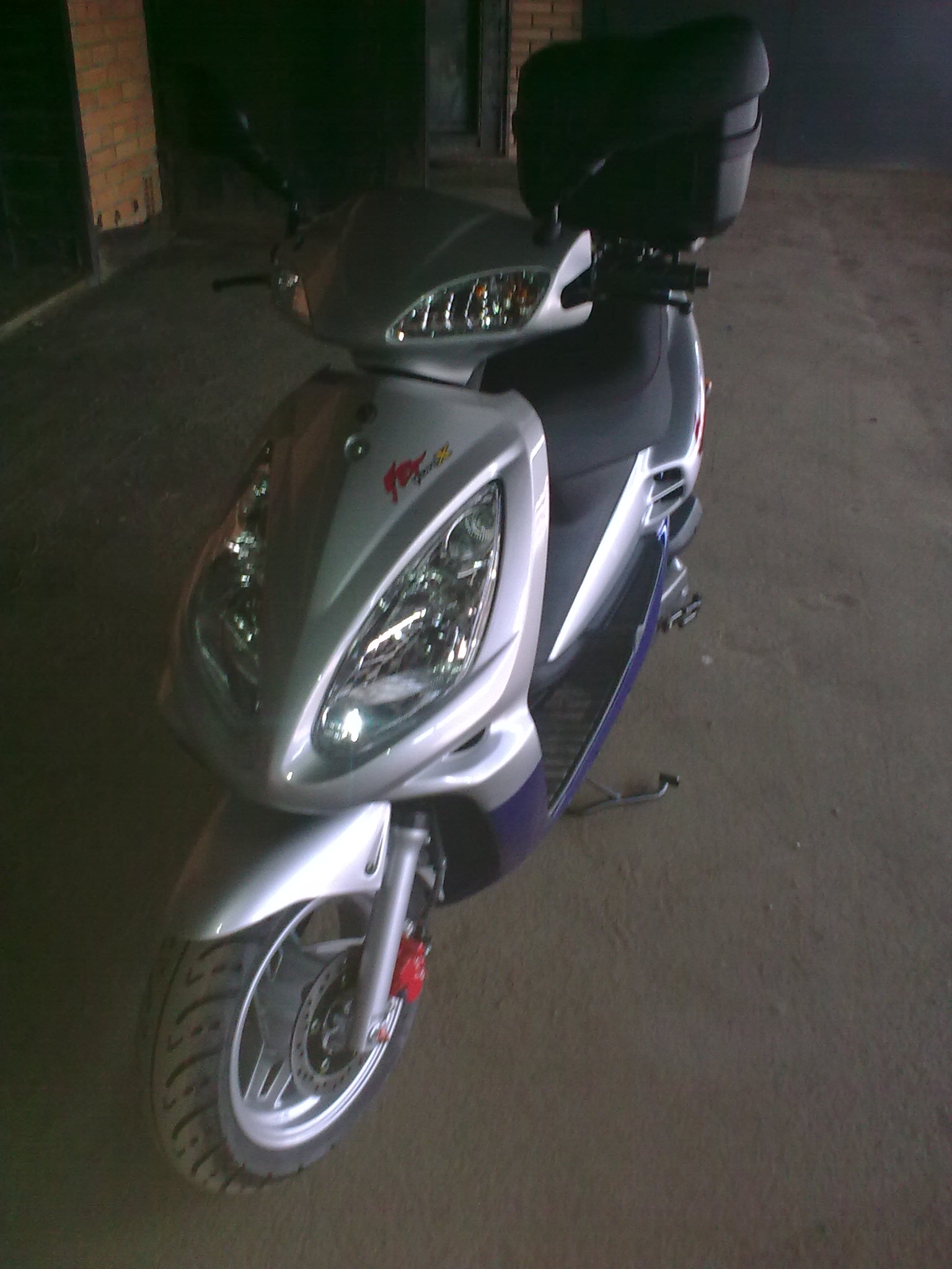

Вот он мой красавчег :-D
Парни есть пара вопросов:
1)Обкатка 2-х тактника как-то отличается от обкатки 4-х тактника? Пока тошню 35-40 км без нагрузки. Правильно?
2)На скуте ближний включен постоянно. Можно ли на него поставить выключатель и что для этого нужно?
3)Что нужно в нем доработать после обкатки...

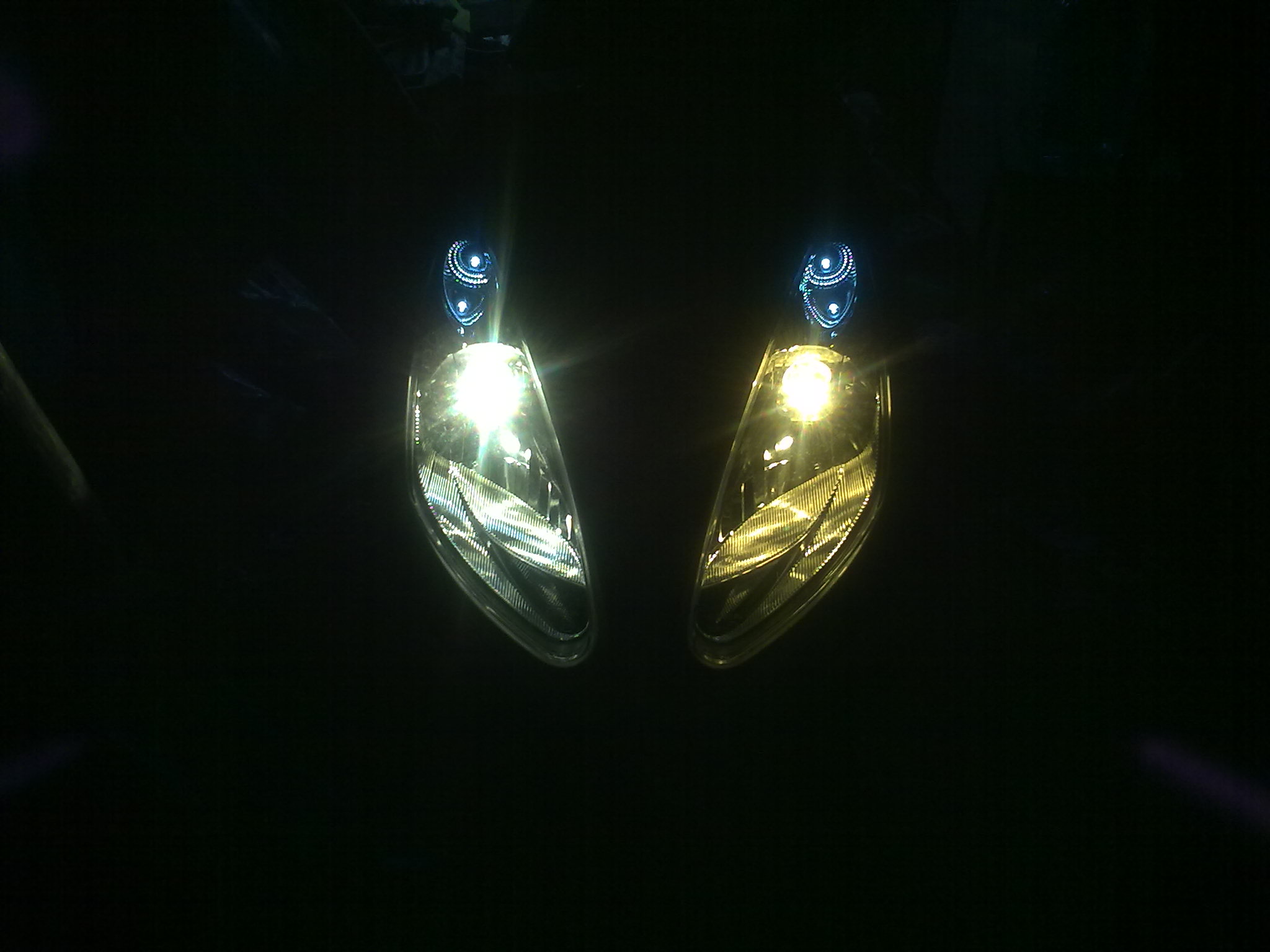

поставил светодиоды за место габаритов и галогенки за место стандартных ламп
на фото слева галогенка и с право стандарт(фото для примера, а так обе галогенки)

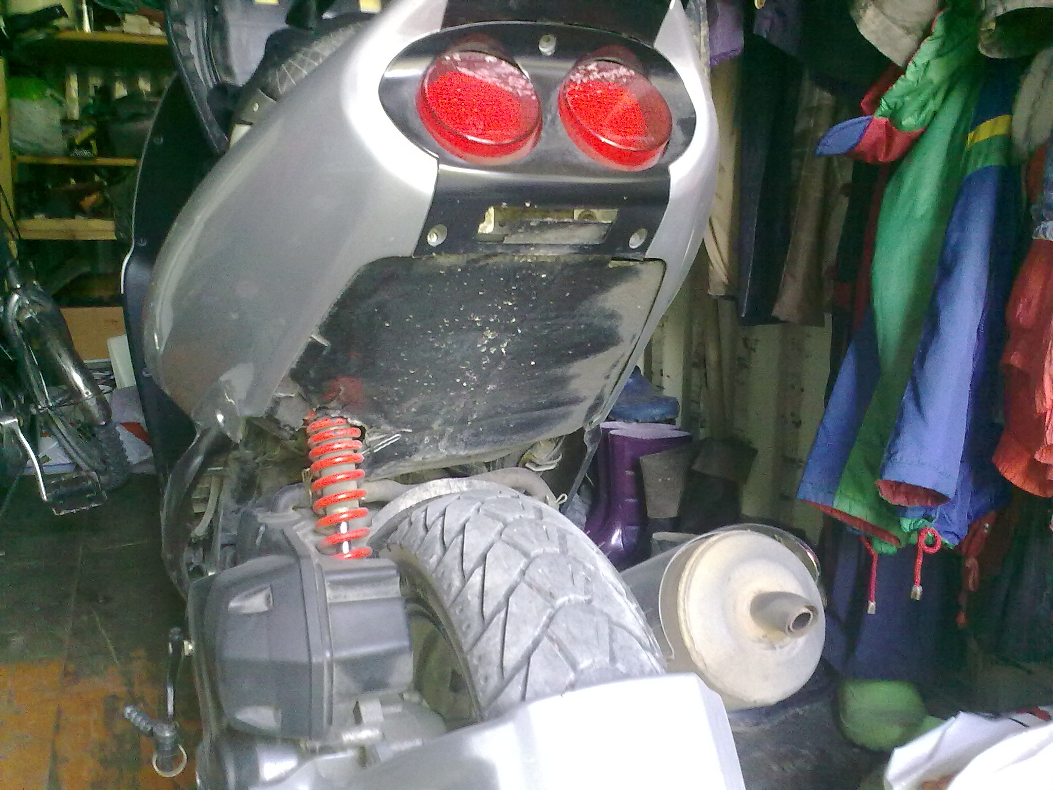

убрал заднее крыло :)
25072010438.jpg [ 520.95 KiB | Просмотров: 16026 ]
и в него же встроил поворотники, фотки пока нет
