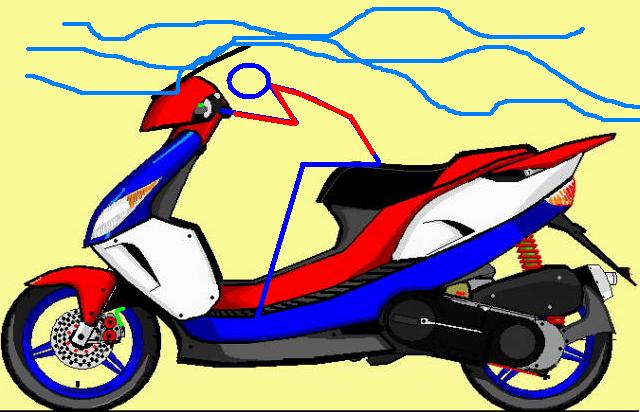

Значит есть смысл нагибатся к приборке и ставить ветровые стекла под большим углом?
Комментарий к файлу: Ну как-то так.....
designedby4xy.jpg [ 51.96 KiB | Просмотров: 4747 ]

Однозначно!
И в плане комфортности езды после установки стекла даже на 50 сс очень много плюсов, грязи меньше, одежда чище, скорость выше (немного)...

На картинке нарисован дрищ-дистрофик, извиняюсь. Нагибаться особого смысла нет, а вот ставить ветровые стёкла - таки да. Причём далеко не факт, что большой ветровик будет хуже маленького.
John JACK разрешаю нарисовать качка-мутанта *JOKINGLY* !
Маленький ветровик всегда будет лучше(так как меньше будет парусность от него!), другое дело что ты за ним просто неуместишся, какая нибудь часть тела будет торчать, вот и приходится ставить ветровое стекло побольше, под свои габариты!!

Нет такого слова "парусность". В смысле, оно-то, может, и есть, но на чувствительность к боковому ветру стекло не влияет никак, а на чувствительность к встречному - строго в хорошую сторону.
Обтекаемость у ветровика всяко лучше, чем у верхней части пилота, которую этот ветровик должен прикрывать. С ветровиком от ИЖа, таким широченным лопухом, прикрывающим руки и грудь по подбородок, мой скутер ехал примерно на 7 км/ч быстрее,и это при низкооборотистом моторе (90 кубов на стандартной голове). С более компактным TMMP прибавка скорости меньше, но тоже есть.

А я сразу обрезал большой красивущий и обтекаемый ветровик на своём новеньком скутере.
Дело в том что меня раздражала турбуленция позади ветровика какраз в том месте где при обычной посадке находится моя голова. достали за 500км хлопки ветра в шлеме. Видать при проэктировании расщитывали на недоролслого китайца, а не русского парня.
