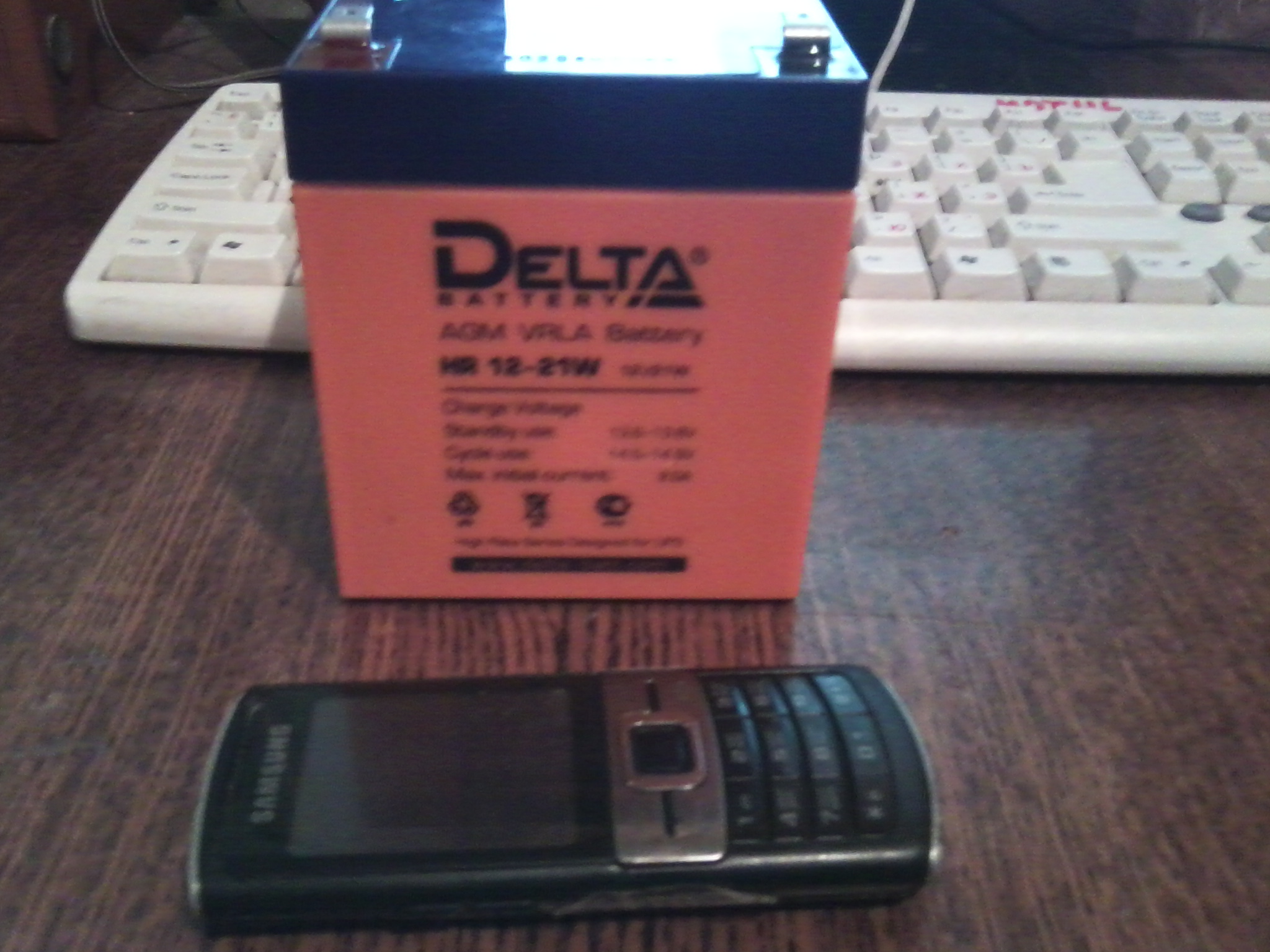

Нужен был аккумулятор на скутер, зашёл посмотреть на компы, увидел бесперебойник и вспомнил, что там есть аккумуляторы, и я спросил - а есть на 12 вольт? На что мне ответили - они все 12 вольт *THUMBS UP* и размер подходящий. Я говорю - на 600 рублей уложимся? Он - ну да, и достает аккумулятор 12V 20W ну и рядом мужик стоит, говорит: Delta Хорошая фирма. Ну я им и говорю - как это будет себя вести на скутере...Они на меня как на дурака глянули. Спросили - берёшь? Ну я отдал деньги. Разобрал дома свой бесперебойник, отключил старый акб, и поставил новенький на зарядку и, кстати, замерил, идущее из ибп напряжение, показало 13.9V ну норм, поставил на зарядку. Зарядил, пошёл заводить скут, крутнул так быстро, что не слышно звона бендикса *OK* скутер заводиться с одного оборота, я очень рад. Но возникли вопросы - можно ли его класть боком? Кто такое юзал? И хватит мне его хоть на сезон? Собственно вот обновка.

Катайся, и не парь себе мозги - сколько проездит - всё твоё. И цена не заоблачная.
Ставить / ложить можно как угодно. Он необслуживаемый и вверхногамипереворачиваемый.

Гелевые аккумуляторы могут работать в любом положении.
Теоретически они хуже отдают большие токи. В этом случае скомпенсировано большей ёмкостью.
Нет, аккумулятор большей ёмкости будет заряжаться так же, как штатный. Просто дольше, в обе стороны.

Тема обсосана..., только где вы увидели гелевый акб?

Вот вот, там чёрным по оранжевому - AGM.
