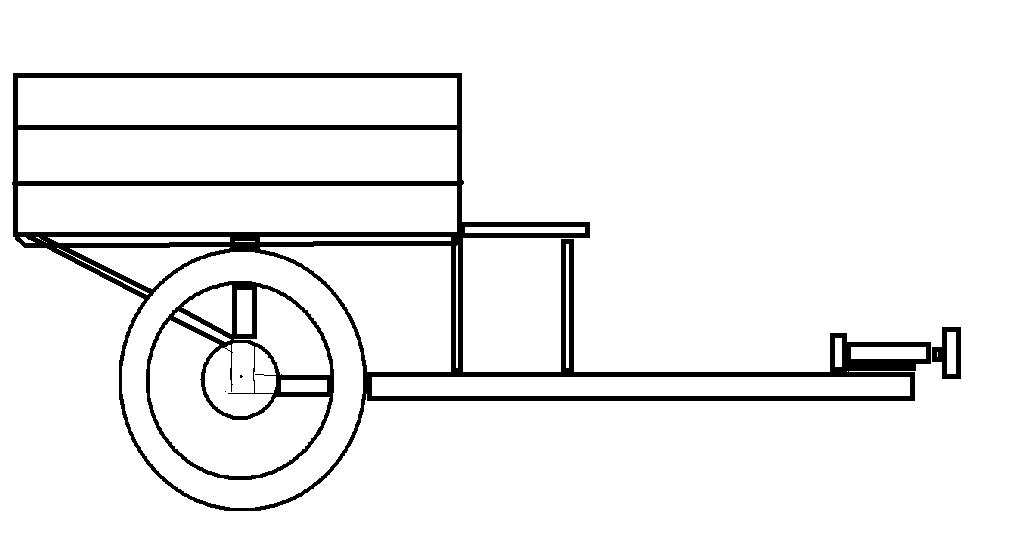

Народ, кто в теме, как сделать простые доступные для изготовления тормоза на телегу к мотоблоку. Колеса восходовские, но ступицы с колодками не сохранились.
эскизик.JPG [ 37.96 KiB | Просмотров: 3148 ]
Рассмотрю все варианты, кроме накатных.

Ищи полностью передние тормозные механизмы от Оки и цилиндр сцепления от ВАЗа классики.
Да, прицепное не забудь усилить.
У меня и ещё нескольких человек, оборвало прицепное при попытке торможения с загруженным прицепом.

Ищу более простые и бюджетные решения, типа брусок на тросе через блок к педали :)
Но стремновато как то и надежность хз :-D
Прицепное у меня погнуло на первой кочке, сейчас стоит раза в 3 потолще :)

Ты имел ввиду - тормозные щиты?

Те хрени на которых колодки с кулаками закреплены. Про щиты впервые слышу, у нас москалей так не называются :)

А брус ты хочешь чтобы прижимался к шинам?, это очень бюджетно, видел такое в фильмах про ковбоев :-D

Ну это самое простое и легко реализуемое. Где то на технике старой видел еще и колодки деревянные :)
