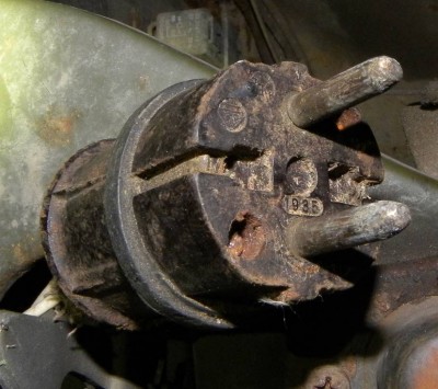

ДОМОВОЙ писал(а):
Где ты накопал антиквариат? Лампочки Ильича случайно нет?
Мне многие отдают много разных странных вещей.... лампочки Ильича нет, есть Рейхсштепсель 1935 года.

Вот эта фишка резиновая как раз от луча, в нем кстати еще лампочки были как в холодильниках, но с усами и автомобильные старые фары до е4 которые еше, отражатель лампочка, автостекло вставлено в Г алюминевую бандуру похожую на уголок канализации, внизу 2 фишки резиновые как показал.

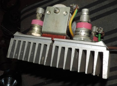

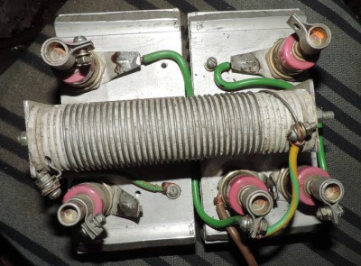

Ну тогда ещё вопрос на засыпку. Опознайте агрегат. :-D
То что это диодный мост я сам догадался уже. :)
Вопрос первый, зачем нужен пятый диод и этот охрененный резистор?
Вопрос второй, где такая штука могла применяться?
Смонтировано это всё было на толстом текстолите, который я открутил для изготовления из него проставки под карб на 139куэмбэ.

Может один диод с резистором что то типа стабилитрона.

ДЧ151-80Х-9
Диод быстровосстанавливающийся кремниевый диффузионный.
Предназначен для работы в цепях статических преобразователей электроэнергии постоянного и переменного токов на частотах до 16 кГц, в которых требуются малые времена обратного восстановления и малые заряды восстановления, а также в импульсных устройствах.
Выпускаются и металлокерамическом корпусе с гибким выводом, прямой и обратной (со знаком Х) полярностей.
Средний прямой ток - 80 А
Импульсное обратное напряжение 900 В
На фото что то самостийное.
