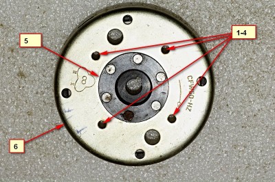

нужен чертеж ротора генератора двигателя 139qmb .
я бы и сам мог сделать , но я не дома .
мне нужен диаметр , расстояния между отверстиями для болтов и диаметр внутренней выпуклости .
кто может дать размеры?

Лень заморачиваться, но думаю поймешь. Расстояние между отверстиями 1-4 = 47мм по центрам. Диаметр (5) = 47 мм. Диаметр (6) = 109мм.

Спасибо большое!
