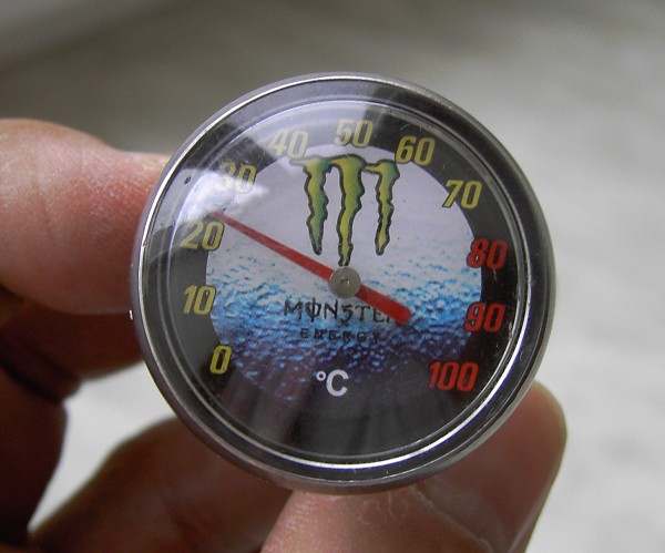

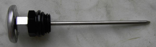

Купил я тут на Алмазе себе масляную пробку в картер. Стоила 200 рублей.

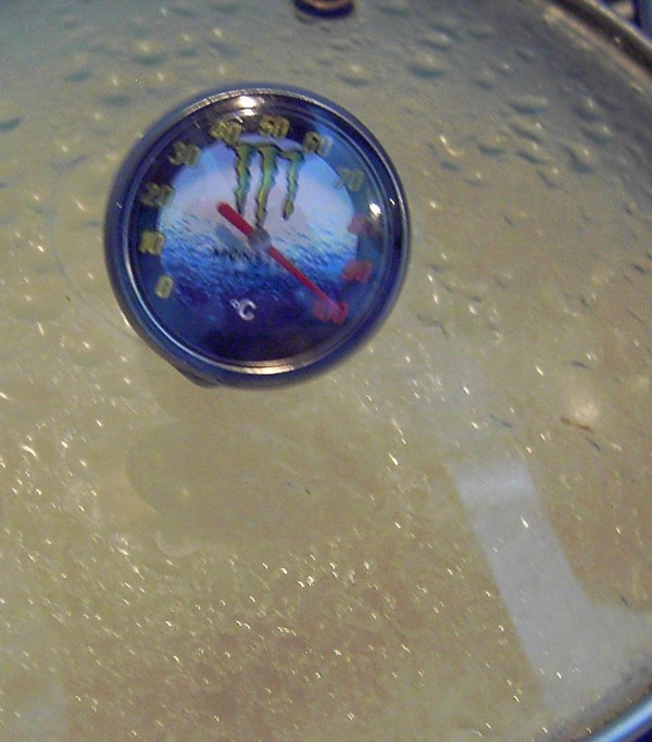

Протестировал на кипящей воде, показывает 100 градусов, правильно.
Но для масла 100 маловато, обычно бывает больше.

Я давно высмеивал это творение...оно бесполезное.
Как ты при езде будешь видеть показания? никак.
Какой толк от того что ты после остановки увидишь показания? никакого.
100 градусов мало, но достаточно. Температура масла стокового мотора летом при нормальной настройке не превышает 90-100 градусов, выше уже плохо, критическая до 120-130, при ней можно ехать но осторожно, мотор начинает трещать как ведро с болтами.

Сразу после остановки увижу. У меня 106, температура поддона, мерил пирометром.
А по трассе и 146 было.
