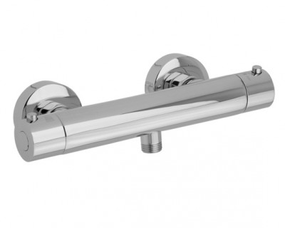

Типа вот
stella-dm-t-01.jpg [ 44.63 KiB | Просмотров: 6437 ]
Это хорошая штука. Поворачиваешь только одну крутилку и вода идет нужной температуры, а если в горячей трубе вода чуть похолоднее или наоборот, то термостат это отрабатывает сам, на выходе будет температура как настроил.
Пользуется кто таким? У меня он уже лет 20, хочу новый купить, и есть вопрос.
Мне пока попадались только такие, у которых крутилка открытия воды размещена на выходе.
То есть, горячая и холодная вода подводится к термоэлементу, там окна, шток термоэлемента толкает стакан с вырезами, одновременно приоткрывает одно окно и прикрывает другое. Очень похоже на БВС100. Но не на 1Е40QMB, у него поршень без окон. :-D
Никаких перекрывающих кранов, от входов воды и до термоэлемента, нет. Кран только на выходе.
Поэтому если в подводящих трубах разное давление, ну у холодной обычно больше оно, то будет перепуск, вода у которой давление больше, будет через термостат проходить в ту трубу, где давление меньше, в моем случае холодная идет в горячую, по трубе для горячей воды она идет в обратном направлении и дальше в горячий магистральный стояк. Это плохо.

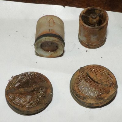

Были предусмотрены обратные клапаны. Но, так как конструкция европейская, то они... правильно, из пластмассы, расположены прям на входе, вставлены в трубы ввода и уплотнение резиновым колечком, а чтоб их не выперло в подводящую трубу, там на фланце сеточка, с окаймлением резиной, она одновременно служит прокладкой.
Выглядит всё это горе так
DSCN4170.JPG [ 80.64 KiB | Просмотров: 6437 ]
Достаточно малейшей деформации сеточки, и клапан выдавит, и будет перепуск воды. Да и в принципе сами клапаны резко снижают срок службы всей конструкции.
Поэтому вопрос: может кто нашел уже смеситель-термостат, у которого кран был бы на входе воды? А поскольку воды там две, то и кран должен быть сдвоенный, но чтоб перекрывал одновременно.
Хотя, наверняка никто ничего не знает. :-D

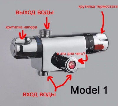

Вован сильно пологаю, что кнопка эта..... как бы тебе осторожно сказать, дабы в шок не ввергнуть?..
В общем нажимаешь и льется вода НЕКОТОРОЕ ВРЕМЯ, не знаю можно ли его настроить. Когда отключилось нужно опять нажать и так все время. Зато знаешь какая экономия! Это как функция старт/стоп в автомобилях, когда мотор на светофорах глохнет. *ROFL*
 Заголовок сообщения: Re: Термостат в ванну
СообщениеДобавлено: 02 Sep 2018, 14:03
GUS
Он крутится, на нем стрелка, направление вращения в обе стороны. Не нажимается.

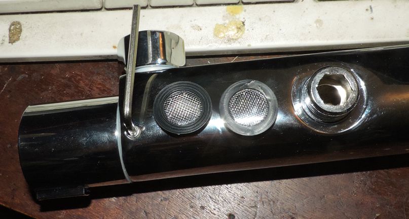

Пришел первый из заказанных, который неконфуцианский.

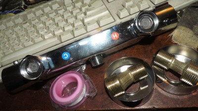

DSCN4183.JPG [ 196.48 KiB | Просмотров: 6328 ]
У него под сетками обратные клапаны. Укомплектовали даже рулончиком ленты ФУМ.
И две сетки залитые резиной как прокладка и ключик для болтика.

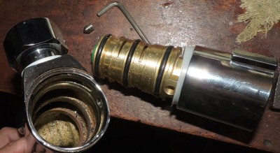

DSCN4185.JPG [ 98.71 KiB | Просмотров: 6328 ]
А внутри у него вон чего, обычный термоэлемент. Без обратных клапанов такой будет перепускать воду туда где меньшее давление.
DSCN4187.JPG [ 117.77 KiB | Просмотров: 6328 ]
Любой укурившийся творческий алкоголик может придумать форму дезигна, кетайцы сделают соотв. отливку, вкрячат термоэлемент, отгравируют надписи "Schnitzelfeld'' и ''Made in Germany", и всё, готово, тыщ за 15-20 и даже 30 можно продавать. Что я и наблюдал на Мельнице и Каширском дворе.
Этот обошелся в 2580р, включая пересылку.
