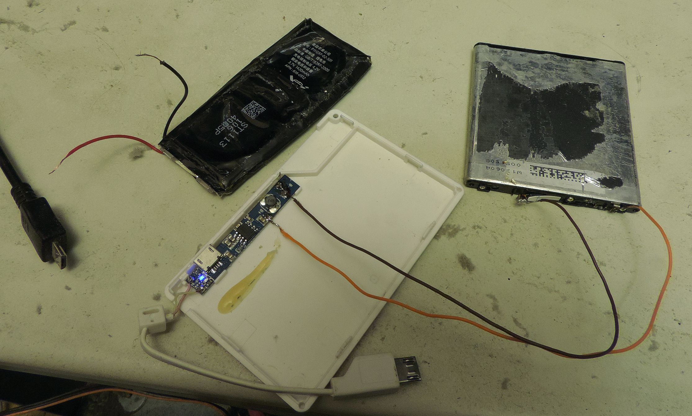

Помимо собственно батареек, обнаружил 1 светодиодную, 1 энергосберегающую люминесцентную лампы, выдранный откуда-то самсунговский плоский Li-ion аккум, и два повербанка размером с кредитку.
Вот один:
DSCN4449.JPG [ 182.13 KiB | Просмотров: 18304 ]

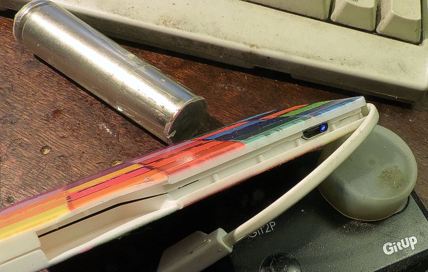

Шнурок это выход, заряжать мобильники, а гнездо сбоку вход, заряжать сам повербанк. Подключил к компу, зарядил, отключил от компа. В гнезде тлеет синий огонёк, ну так, еле-еле.
DSCN4451.JPG [ 135.88 KiB | Просмотров: 18304 ]
В нем плоский аккум на 1420 mah.
Подключил вместо него найденный самсунговский, он на 2400 махов. Предварительно содрал с него обертку и удалил обнаруженную плату с чипом и пр. детальками, весь этот маркетинг, остался только сам аккум, и выводов у него оказалось два, а не 4 как на плате.
DSCN4458.JPG [ 463.79 KiB | Просмотров: 18304 ]
При зарядке горит красный диод
DSCN4455.JPG [ 111.22 KiB | Просмотров: 18304 ]
А при отключении кабеля начинает тлеть синий, вон там выше видно.

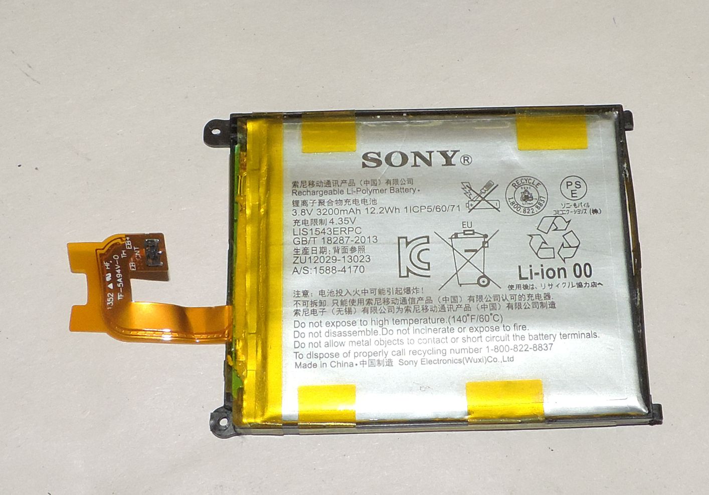

Всё в той же коробке нашёл сёдня ещё один аккум. Эт же надо, какой-то евранутый специально его отковыривал и прицельно нёс до коробки, нет чтобы вместе с девайсом выкинуть.... :-|
Рассматриваем:
DSCN4492.JPG [ 225.45 KiB | Просмотров: 18115 ]
Нужна дата выпуска. Ну так по виду, он не вспухший...

Эт не евранутый, эт наш) . Вот тот бы как раз целиком выкинул рабочий аппарат со сдохшей батареей: несменная же. И чтоб два раза не вставать- плата на литиевых акб это не маркетинг, это залог их (акб) долгой (относительно) жизни, литий крайне капризен (кроме, пожалуй, титаната) и коварен
