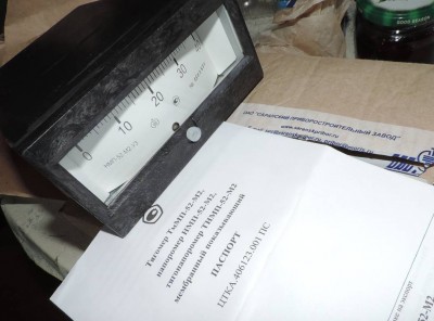

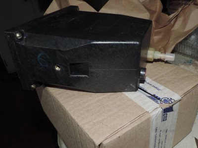

Но беда в том, что такие манометры используются в основном в газовых котельных, где идёт замер низкого давления газа.
Самому нужен манометр до 0,8.
Сегодня взял. Но платить им надо исключительно по безналу, и вообще 2 недели ждать, но этот был в наличии. Проходит оплата через сбербанк_Онлайн, но это я потом понял, они сказали чтоб платил в их банк (Московский кредитный), ну чтоб деньги сразу в этот же день к ним пришли, дык банк содрал комиссию 150р, а сам платеж 1330р.
напоромер1.jpg [ 68.11 KiB | Просмотров: 7426 ]
напоромер2.jpg [ 58.84 KiB | Просмотров: 7426 ]
напоромер3.jpg [ 92.71 KiB | Просмотров: 7426 ]
Прикинул что 40 кПа (это до 0,4 атм) в самый раз будет. И штуцер под шланг.
