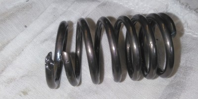

В этот сезон решил войти с полностью обслуженным скутером от носа до кормы. А именно было выполнено: замена тормозной жидкости (пошел ей уже 3ий год и слегка она пожелтела), разборка, ревизия и замена жижи в перьях вилки, ревизия и смазка подшипников переднего колеса, ревизия, смазка суппорта, проверка колодок, установка новых тормозных рычагов (оригинальные пришли в негодность), установка ветрозащиты рук, обогрева ручек, ревизия вариатора (разборка, чистка, смазка), замена заднего баллона на Петрошину R12 (оригинальная DURO - хорошая резина , хз чего ее так хаяли - укатал в нулину... не, даже хуже - корды по центру уже повылазили за 13тыс.км, а передняя стерта на 1-2мм наверно от заводского состояния). Ну и немного кое где подшаманил пластик, скутер все таки не из метала, и это дает знать о себе.

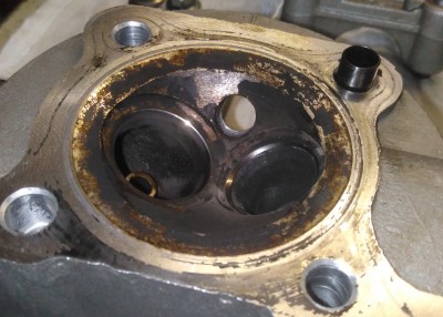

Ну и основное на вкусненькое. По двигателю. Разборка выявила одну очень неприятную неприятность. Снял клапанную крышку - визуально все хорошо, без косяков. Проверил даже зазор в клапанах - в норме, как и было установлено мной. Снял головку и прих.ел - лопнула наружная пружина выпускного клапана (первый полный виток - возможно заводской брак).
1.jpg [ 984.22 KiB | Просмотров: 4606 ]

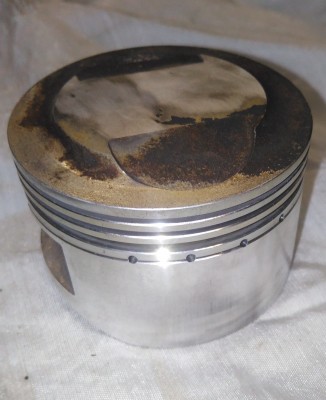

Как этот кусок не выпал и не улетел, не натворив дел - просто чудо какое то (кстати был шум при работе двигателя, но списывал на чрезмерную натяжку цепи). Заменил на пружину от другого проверенного комплекта. Далее по распредвалу - поленился замерить фазность (сорри), высота подъема впускного клапана 6,2мм, выпускного- 6,7мм. По голове вроде все. По ЦПГ - после 4 тыс. км. хон сохранился, но есть залысины в 4-рех местах, ровно друг против друга, и задиры, не смертельные, но есть.
2.jpg [ 969.32 KiB | Просмотров: 4606 ]
3.jpg [ 660.66 KiB | Просмотров: 4606 ]
4.jpg [ 734.58 KiB | Просмотров: 4606 ]
5.jpg [ 889.61 KiB | Просмотров: 4606 ]
Замерил компрессионные кольца и маслосъемные - параметры близки к заводским (из коробки с завода). Расхода масла весь прошлый сезон не наблюдалось. Принял решение форсировать двигатель увеличив степень сжатия. В планах было довести СЖ до максимальной для работы ДВС на 92 бензине. Напомню, что в стоке с коробки ЦПГ идет со степенью сжатия 9к1. Решено было довести СЖ до 10,5. Для этого нужно было шлифануть верх цпг в минус 1мм от стока по расчетам. Решил делать сам, но косячнул с завалом одной стороны и пришлось нести на шлифовку в контору. Сам убрал 0,9мм, на шлифовке вывели в ноль поверхность, убрав еще 0,4мм. Итого степень сжатия перевалила далеко за 10,5 и мои грезы о экономии на бензине пошли по бороде, но в этом кроется не только минусы но и плюсы для форсировки. Просто цели были поставлены другие. Ну ладно. По итогу недоход до края цилиндра составил 0,75-0,8мм. Замерил объем камеры сгорания - примерно 9мл(+-0,1-0,2мл погрешность). По ЦПГ все вроде.
