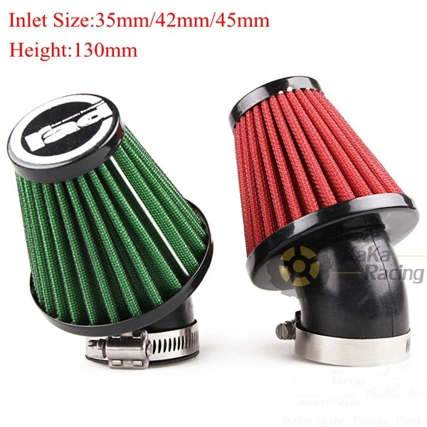

ФНС он сбалансирует элементарно. :-D Но сначала газодинамический ликбез.
Наилучшее наполнение - вообще без фильтра. Если популярно изложить газодинамику, то при такте впуска, нас интересует самое начало диффузора. Как только там появляется разрежение, воздух туда поступает (на карб ничего не надето) со всех сторон. И тут важно то, что его поступит много - раз он поступает со всех направлений, то его скорость по каждому направлению будет меньше, чем если бы он поступал только с одного направления. Вспоминаем эмвэ квадрат пополам.
Если на карб надет просто патрубок, даже не фильтр, а просто труба - воздух к диффузору будет поступать не со всех сторон, а только из трубы. Там уже возникнет движение столба воздуха. И не дай бог эта труба с поворотом - сопротивление возрастает очень сильно.
Поэтому ФНС на угловом патрубке это фуфло.
Самый лучший ФНС должен иметь прямой патрубок и он должен быть как можно короче.
Естественно, и никаких там ещё внешних корпусов с дырками.
Согласование по режиму полного газа подбором жиклера. Обычная метода. Определившись с жиклером, подбираем положение иглы для наиболее важных для нас режимов.
Вот у меня сейчас стоит карб PD24. Без фильтра скут положил стрелку, на промежуточных режимах тоже всё нормально. Теоретически, в варианте без фильтра, мне надо идти по пути увеличения жиклера, пока он не начнет ехать ощутимо хуже, и тогда вернуться назад.
Но я щас примостыриваю родной 139-й фильтр. С ним он едет 60, до 60 едет как и без фильтра, дальше характерный бубнящий звук и копоть из глушака. Значит, для этого фильтра надо уменьшать жиклер. Что я и делаю.
Но! В результате, я получу меньшее наполнение, и меньшую максималку, чем в варианте без фильтра (или с фнс). Выясняю, насколько. 2 кмч я готов отдать. А вот 5 наверно жалко будет.
Вот годный конструктив ФНС
https://www.aliexpress.com/item/GOOFIT- ... 1f289bc383
Вот фуфло https://www.aliexpress.com/item/Free-Sh ... 1f289bc383
Вот аццкое фуфло
Но не вариант. Он же всю пыль пропускает. Уж лучше зафигачить перед карбом ресивер, а в ресивере фильтрующий элемент какой побольше, ну от катерпиллера не влезет конечно, но вот в этом направлении надо думать....
Еще раз, ФНС убивает мотор не пылью, а обедненной смесью!
Ты когда без фильтра ездил, у тебя мотор не заклинил?
Если боишся пыли, то подумай, у нас в бензине вполне может быть пыль и даже вода. Не раз такое замечал, что бензин имеет странный запах и осадок.
Что же теперь не заливать бензин?
Что бы реально убить мотор пылью, это нужно специально воронку поставить в карб и сыпать песок.
Дык а о чем я выше целый текст слов написал?
Состав смеси обязательно корректируется!
Значит ФНС не приченит вреда.
Только лучше поставь с паралоном.
Жду вопросов: почему жрёт, льёт и не едет.
Ты за кого нас держишь? Все будет индивидуально регулироватся, и испытываться.
Лид с ФНС нормально ездил не тупил, не лил, и даже хорошо так подваливал после 60.
