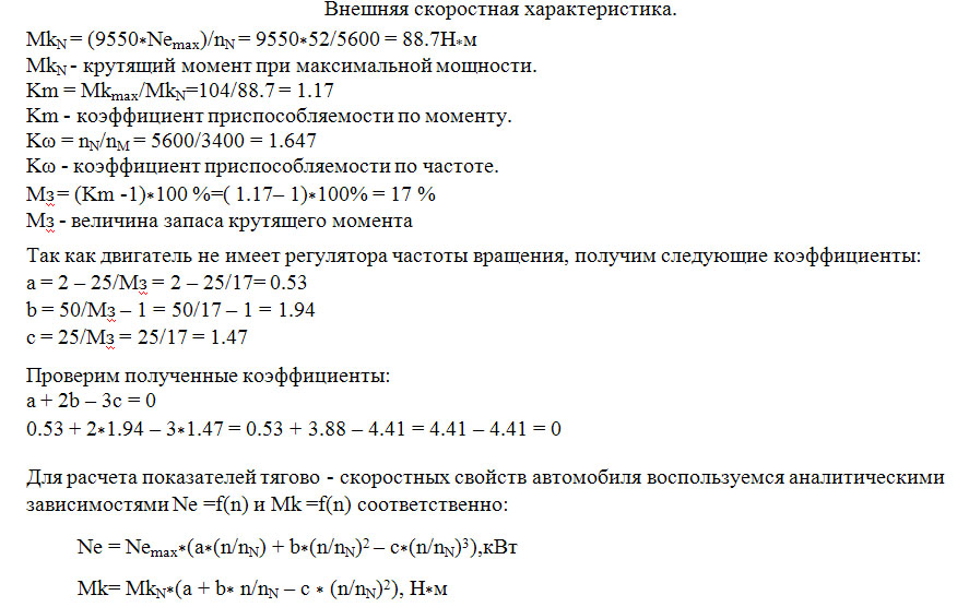

Вот, ещё раз, все формулы внешней скоростонй харрактеристики двигателя:
Внимательно смотрим расчёт коэффициентов a b c.!

Сергей777 писал(а):
Посмотрел. ну не может такого быть чтобы эксель знал отклонение линии мощности и момента для каждого двигателя.
Мистер ученик, Вы меня удивляете. Напишите снова формулу мощности. Прочтите мои предыдущие посты.... ПРИ ЧеМ ТУТ КАЖДОГО БЛЯ!!!! "КАЖДОГО", уже ЗАЛОЖЕНО В МОМЕНТЕ!!!
( нет... зря вам дают звания инженеров..... Тут понял, шаг влево,-уже не понял. Алгебру ты НЕ УЧИЛ!
ВСЕ МОЩНОСТНЫЕ ХАРАКТЕРИСТИКИ- ЭТО ДРОССЕЛЬ ОТКРЫТ НА ВСЮ (мож поможет....)

Облом, без диностенда, ты не получишь ни МКМ, ни ММ.
Дино,-это СИЛА!!! Вы что в конце концов..... Мощность на стенде (пишу крупно)- МОЖЕТ ТОЛЬКО ВЫЧИСЛЯТЬСЯ!!!
Задача диностенда- измерение момента. Остальное рисуется "ПО ФОРМУЛЕ!!!" (поубивал бы...)

Имелось ввиду GRO, что формула + эксель + хотя бы приблезительное знание момента двигателя и вуаля! У нас есть график с "кривыми"(правда истинность его может вызвать сомнения) но для гаражной настройки вариатора и редуктора может и помочь.
