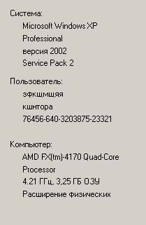

Всякие Zver-CD и сборки винды идут лесом. Только чистый образ, только хардкор :)
А я это чота мимо ушей пропустил. :(
Зверь сделан так, что ставит систему на автомате, ничего нажимать не надо; ну и вот, нужное мне окно, где показаны имеющиеся системы и предлагается выбрать, какую восстанавливать, - просто прмелькнуло без возможности вмешаться.
Щас ещё скачал "чистую" копию ХР, она не загрузочная, но без левака, оригинал.
Запустил \i386\winnt32.exe, рассказываю что делать дальше: будет написано "нажмите F2 для восстановления..... " - не нажимать, это восстановление с аварийной дискеты, ее нет, а если есть то не поможет, ибо она была сделана при старой конфигурации и она же и будет восстановлена а это не надо, дальше будет экран с выбором - нажать не R, а ввод, я нажал R дык она пароль админа спросила, а винда у меня без пароля, собрал обратно пень задал пароль 222 для простоты,
запустил снова - она пишет "неправильный пароль", хотя он правильный. Тут не то чего-то.
Так что нажимать ввод.
А вот когда имеющиеся винды будут показаны в таблице и одна из них подсвечена, вот тут и надо выбрать ту, которую восстанавливаем.
Собссно всё. Заработала винда, со всеми прогами и настройками. Всё сохранилось. Ну драйвера под новую мать поставил, само собой.
Hors
Закрывай тему, тут больше не о чем флудить. За винрар спасибо, но не понадобился. :)
