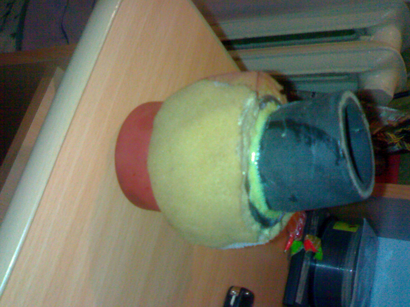

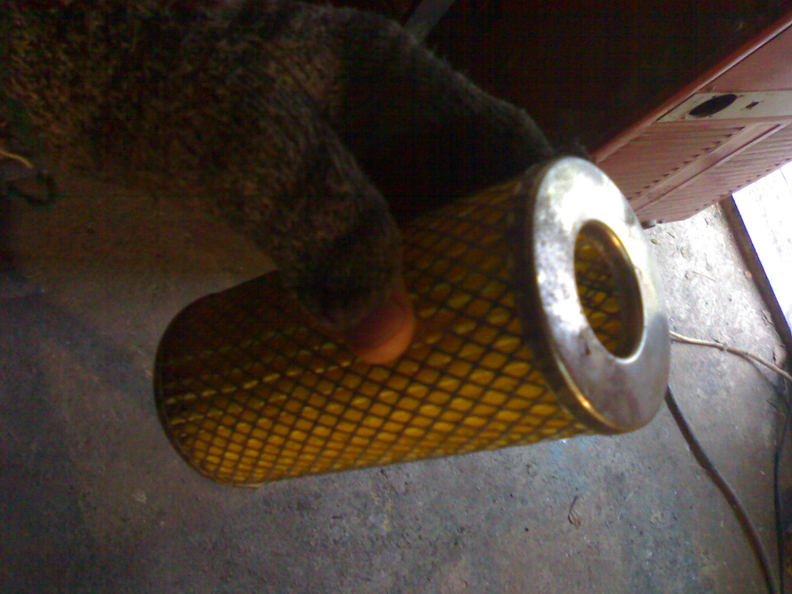

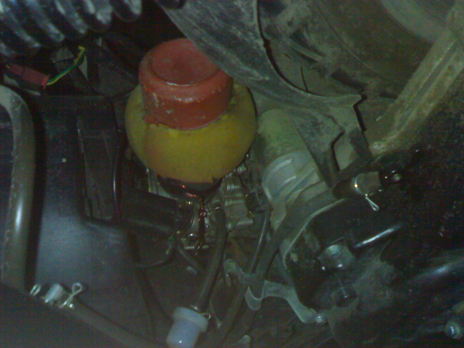

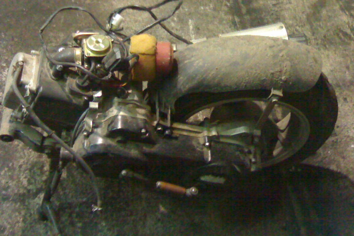

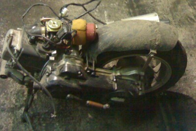

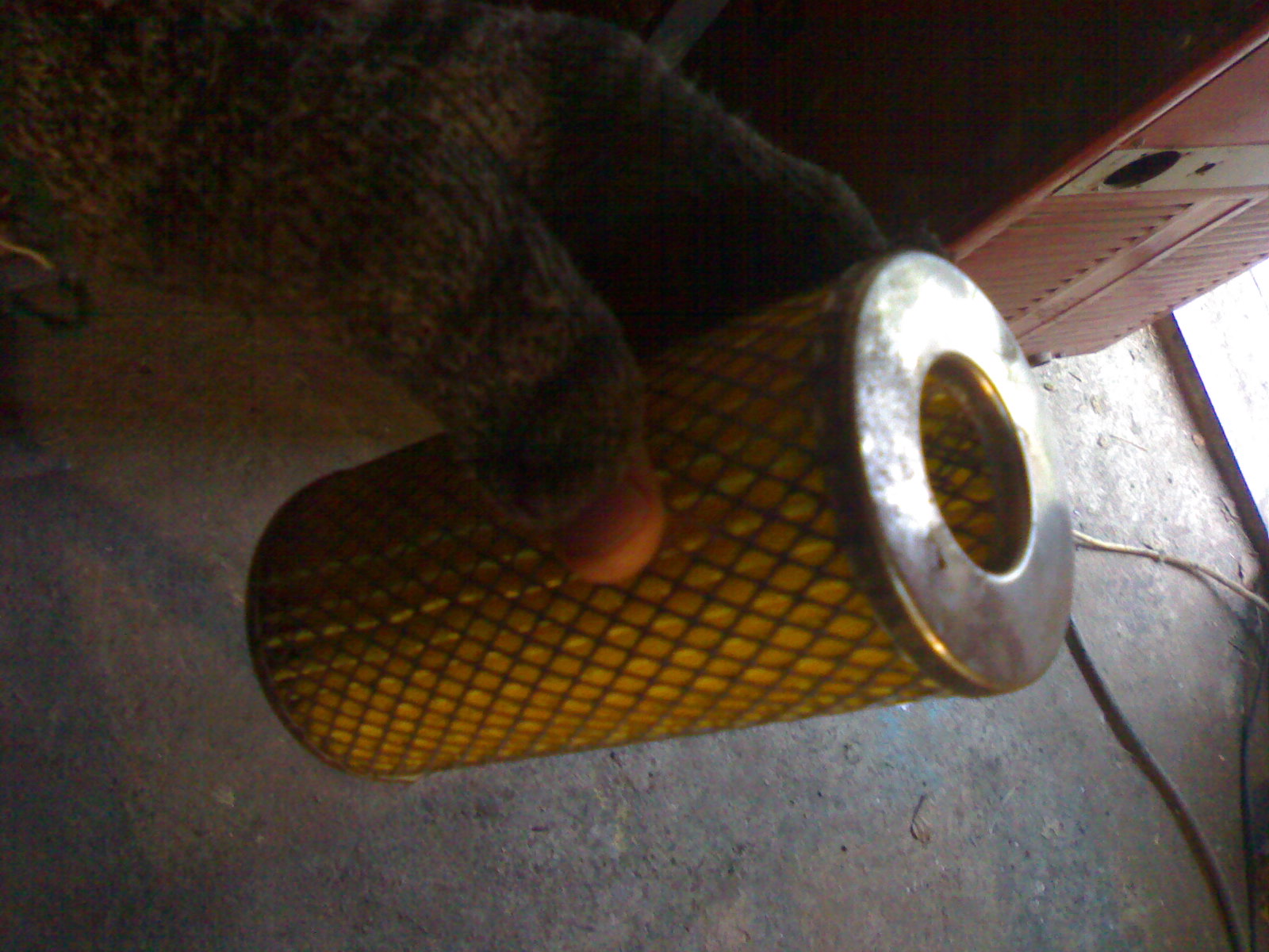

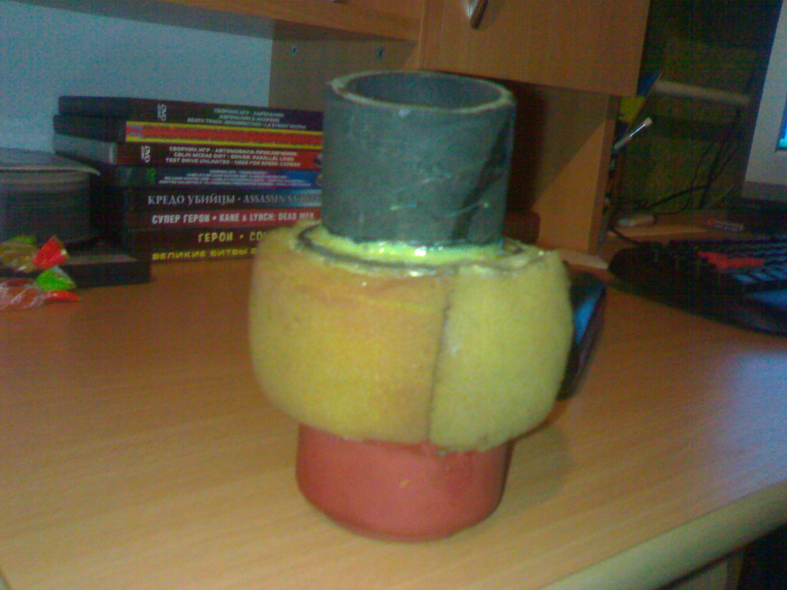

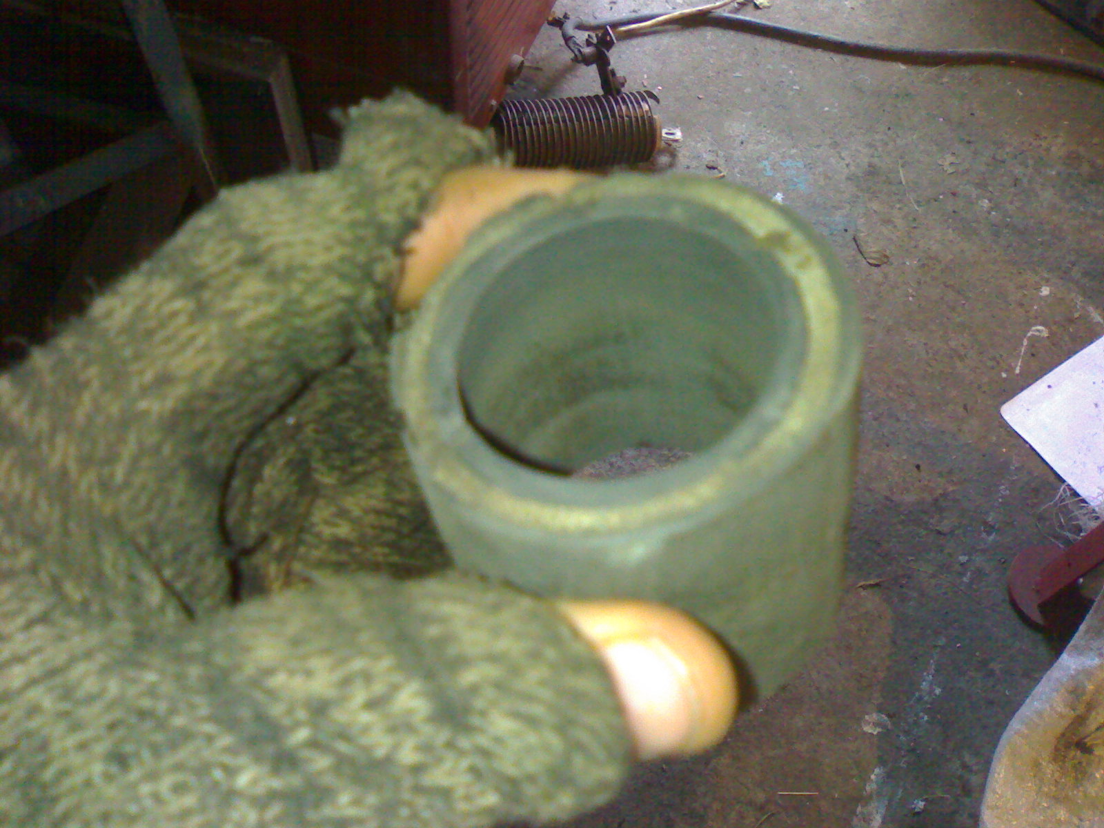

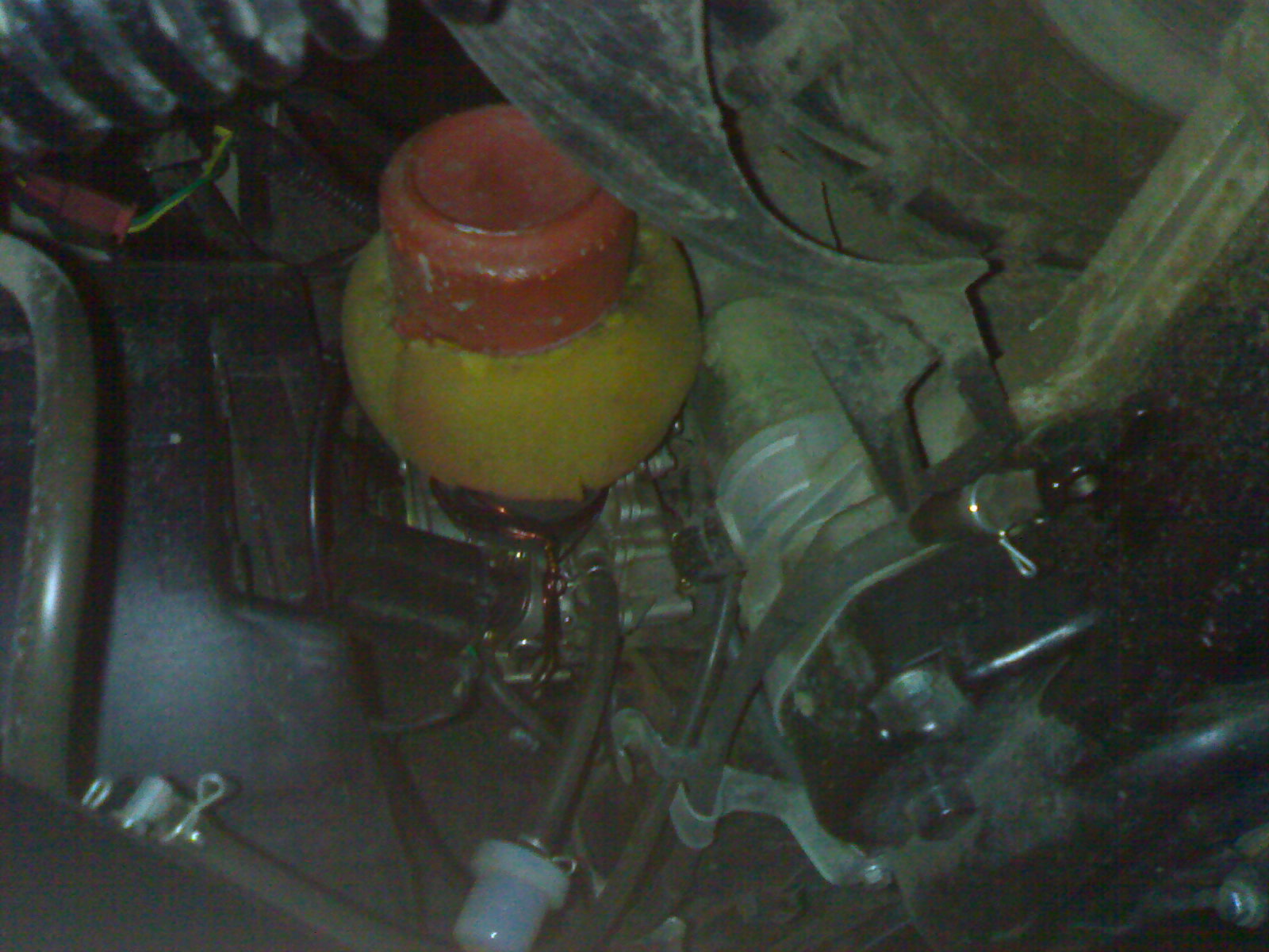

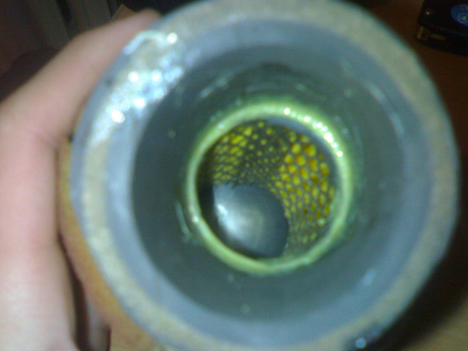

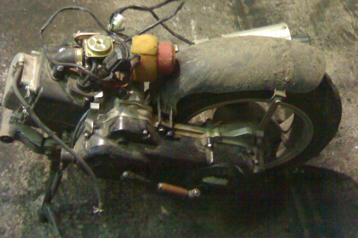

Береш:фільтер(од москвича)патрубок,паралон,клей(супер,момент,слон )
Фі.jpg [ 349.28 KiB | Просмотров: 18238 ]
 Заголовок сообщения: Re: ктонибудь делал самодельный воздушный фильтр?
СообщениеДобавлено: 04 Feb 2009, 19:59
Зарегистрирован: 18 Jan 2009, 20:26
Сообщений: 7
Скутер: FADA FD50QT-11

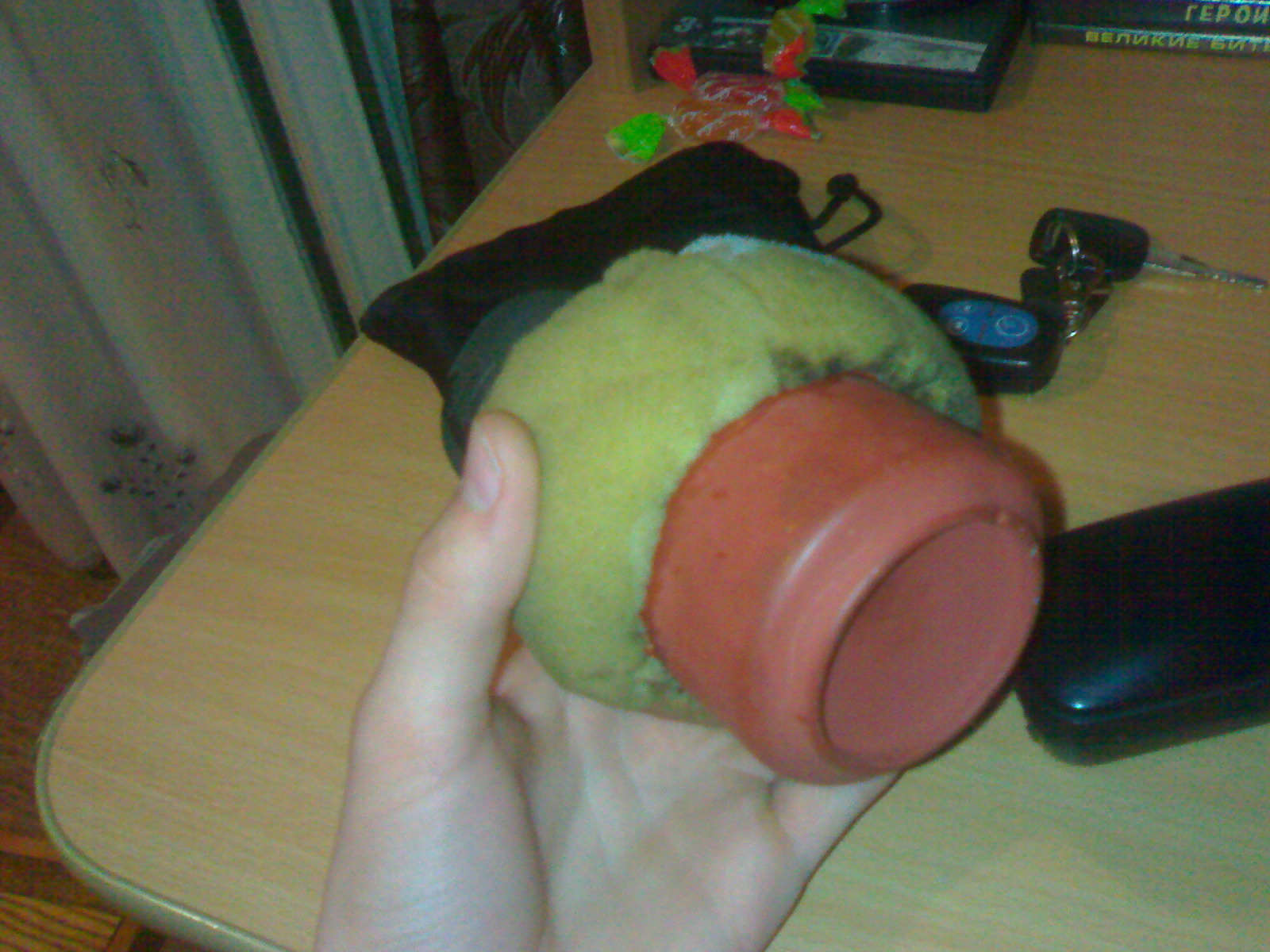

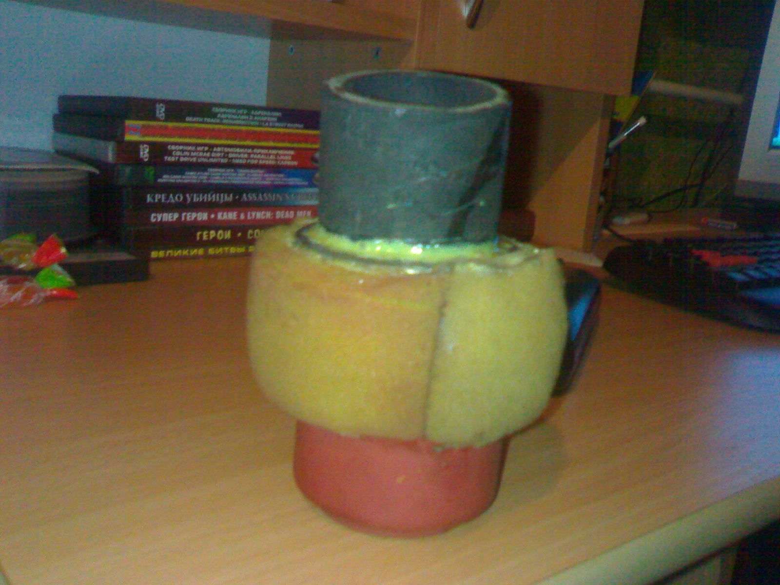

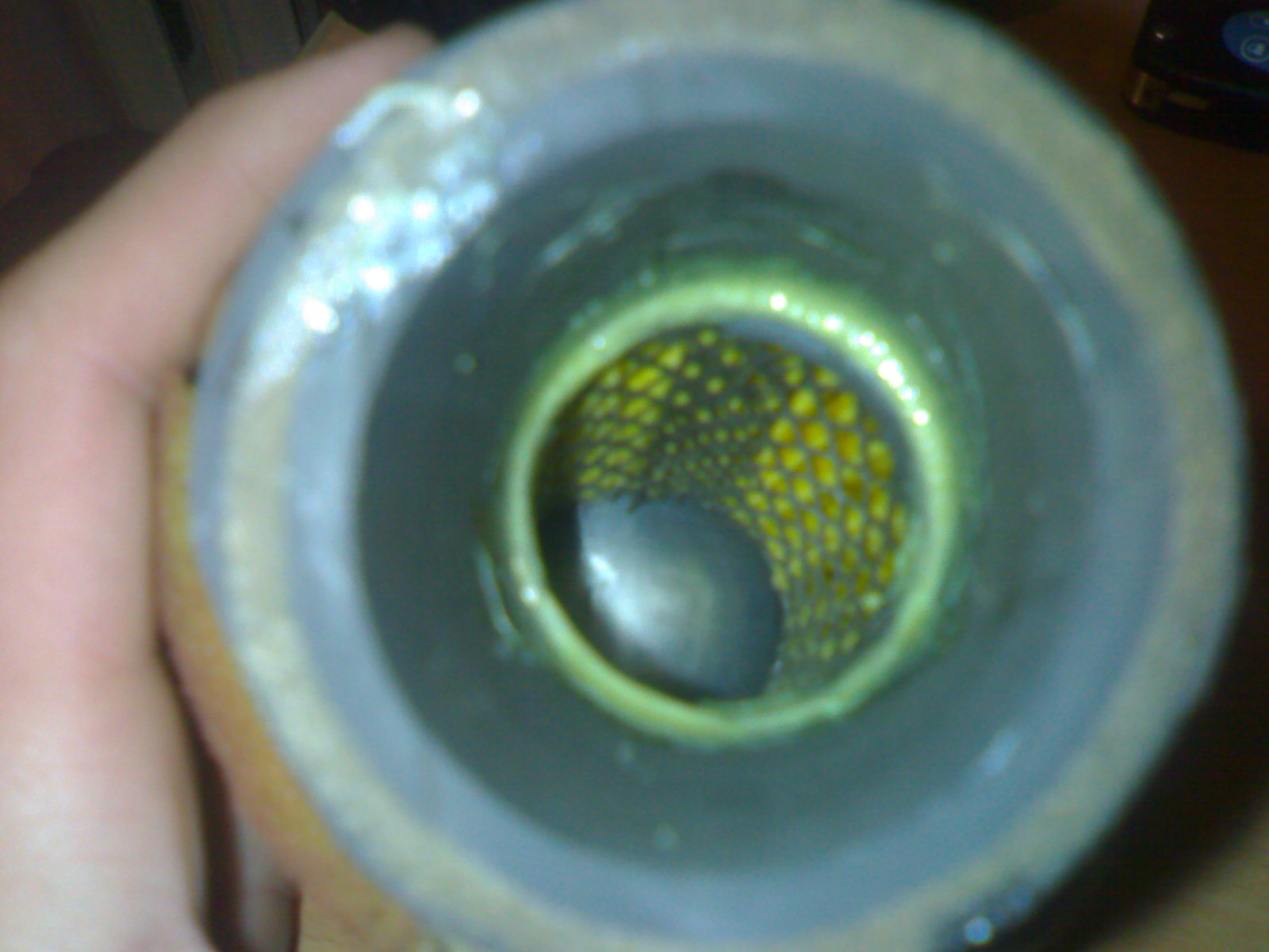

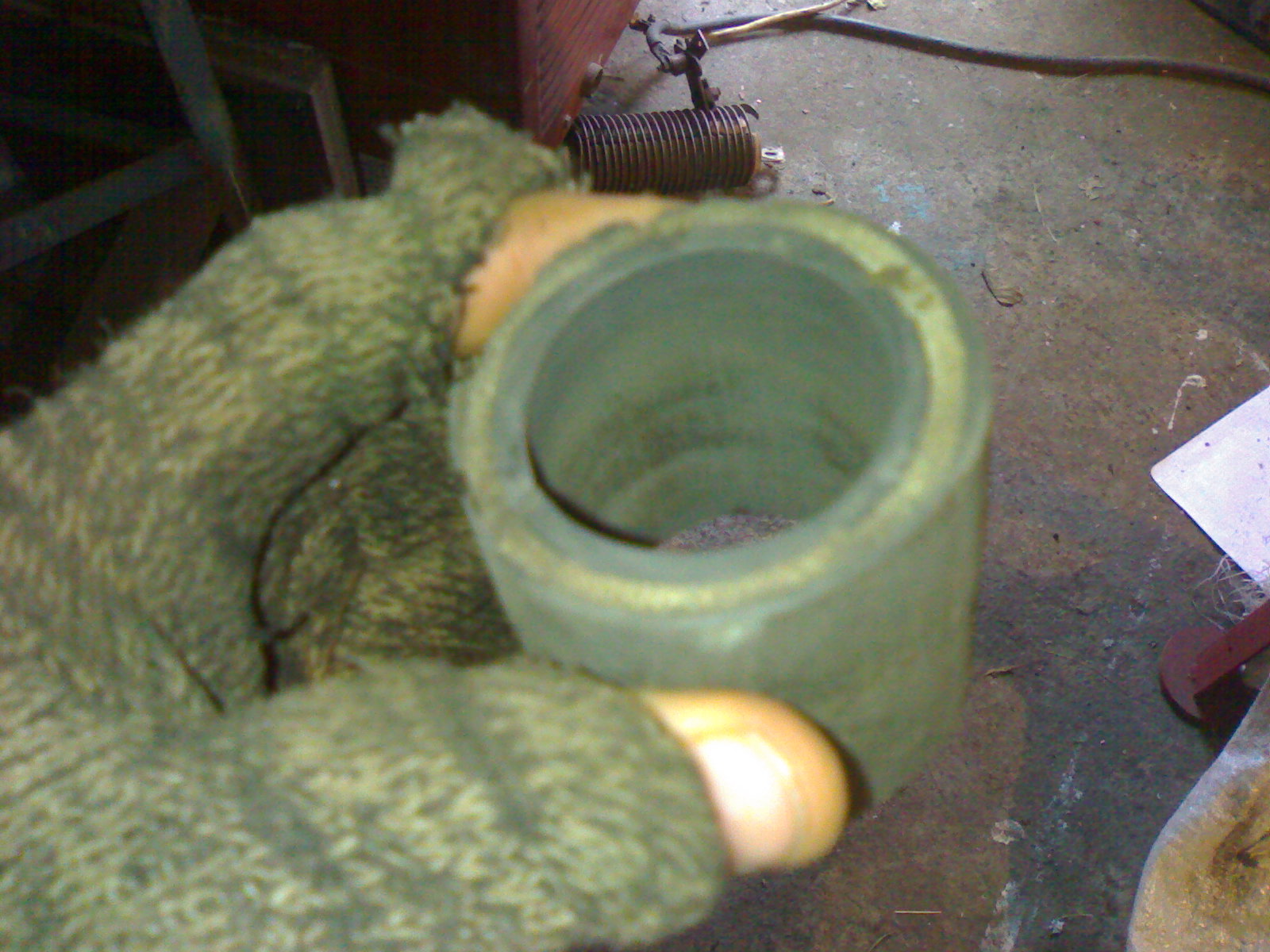

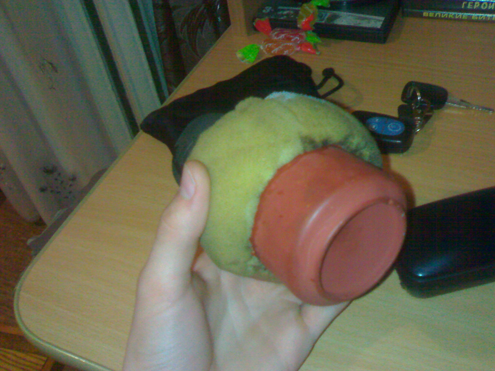

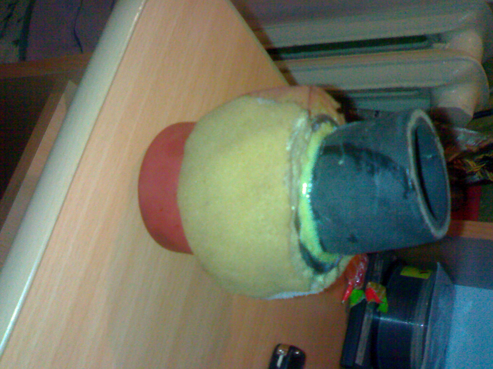

Береш:фільтер(од москвича)банку з під пива, патрубок,паралон,клей(супер,момент,слон )
Обрізаєш фільтер пополам тою сторону шо одрізав оставляєш в банку з під пива(банку обрізаєш десь 5-8см.)з другого кінця наклеюєш патрубок,потом сам фільтер обклеюєш паралоном.
Як правильно скидувать фотки скажіть я скину ?

Сообщений: 7
Комментарий к файлу: ЦЕ та бонка з тід пива
Фільте.jpg [ 314.11 KiB | Просмотров: 18238 ]
Комментарий к файлу: ТАМ ДЕ ЗЄДНУЄТЬСЯ ФІЛЬТЕР І ПАТРУБОР НАДА ГОРНО СКЛЕЇТЬ
Фільт.jpg [ 221.08 KiB | Просмотров: 18237 ]
Філь.jpg [ 316.47 KiB | Просмотров: 18240 ]
Комментарий к файлу: це те шо вийшло
Філ.jpg [ 338.35 KiB | Просмотров: 18238 ]
Комментарий к файлу: це фільтер
Ф.jpg [ 322.46 KiB | Просмотров: 18237 ]
СообщениеДобавлено: 04 Feb 2009, 20:18
Сообщений: 7
Якщо щось незрозуміло,обясню.Скажу прямо з цим фільтром збільшилась тяга і мах. швидкість 15%.
Якшо шо питайте розкажу шо і як.
