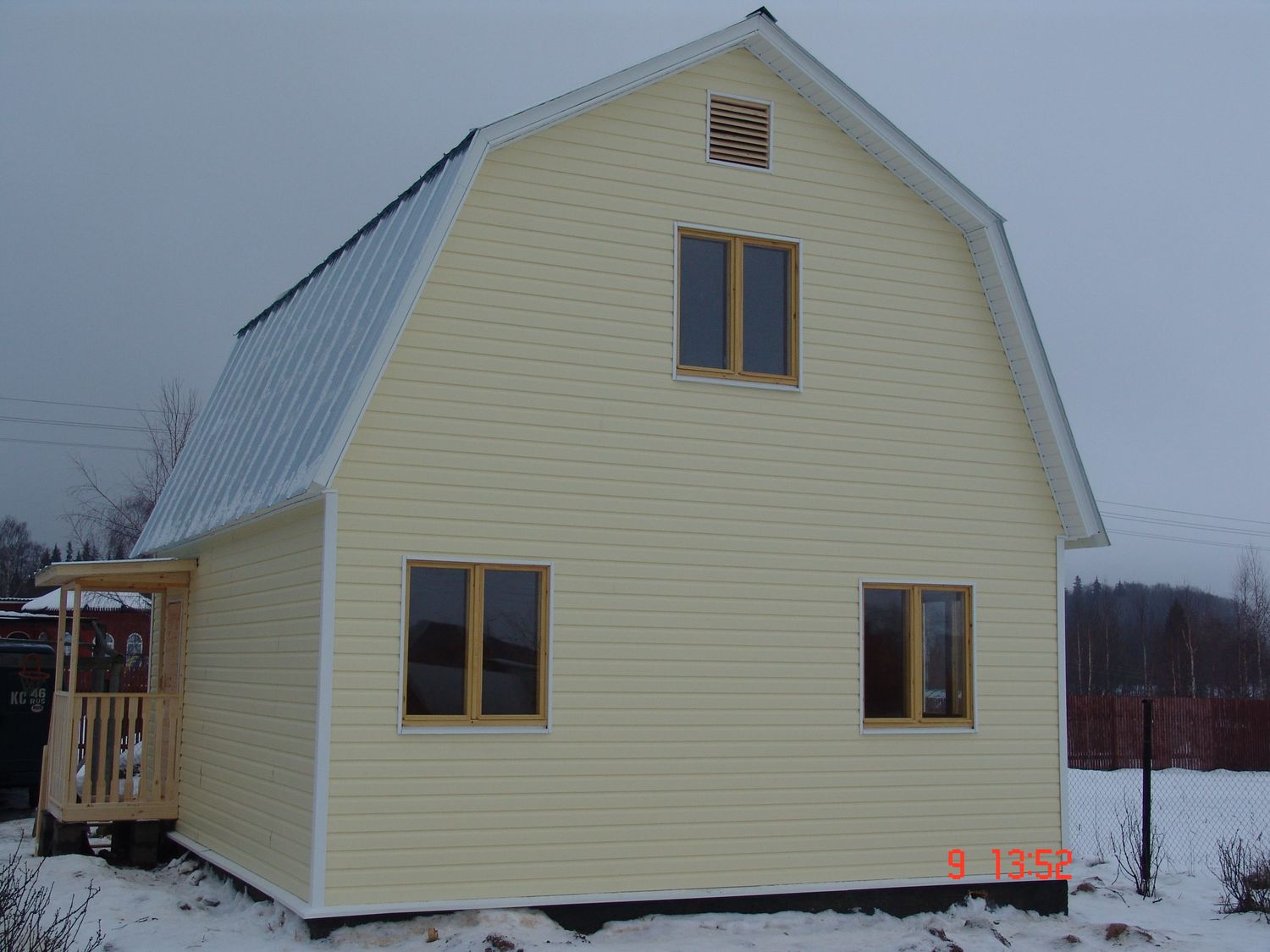

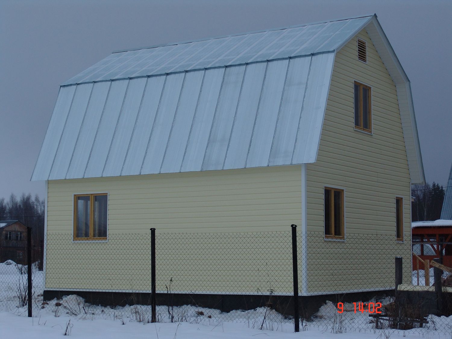

И у меня новый дом на даче, самой даче уже 15 лет. Благо с электричеством дружу и не только с ним, вся проводка своими руками. На любой подключаемой лампе всегда народ рвать выключателем именно "фазу". И ещё самое хорошее перед всеми автоматами в щиток воткнуть УЗО(реально помогает)!

Домик зачётный! Симпатично обшит! Так, по поводу цепи я всё понял... Теперь ещё 1 вопрос: откуда всё это запитать... Блишайшй источник питания - розетка на крыльце, к которой идёт незаштукатуренный провод, т.е. к нему есть доступ. И такой вопрос: то, что землю не подключать, это норм? Да, и УЗО я наверное тоже поставлю.
