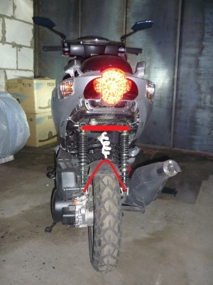

Думаю удлинить колесную базу,нравиться как это делают азиаты,просто удленить,сажать я не собираюсь)
Скутер патрон джокер 150сс
Верхний подвес движки
Подрамник такой вот.
Я хочу либо отрезать болгаркой втулку под болт двигателя либо просто доварить вторую,и сделать упор в верхнюю дугу для жесткости конструкции.
Теперь жду советов критики и если у вас есть ссылка или информация о том как это можно сделать лучше поделитесь)) :001

твой вариант скорее всего не катит, примерь подрамник к мотору и смотри что и как

Почему? я же схематично рисовал а не точ в точ как будет,
Схема такая думаю.
А если мерить по мотору то я мерил уже,так и получаеться только та часть что довариваеться может быть выше\ниже относительно подрамника,а так смысл то один..
Если не катит то почему,обьясни пожалуйста,просто такое еще вроде не кто не делал на форуме,каждый совет важен

че то мне подсказывает, что не выдержит эта конструкция...
либо на подрамник наварить реально дохера металла, чтоб было жестко, но тогда узким местом может быть крепление подрамника к раме....
крепление амортизаторов тоже придется переваривать скорее всего...
ты типа драгстер решил собрать??? 8-)

и еще мотор может на скорости вихлять из стороны в сторону из-за увеличившейся длины, как на китайских эндуриках....

я про то что может карбу мешать, ты ж не приводил фотки на двиге

эта конструкция держала...
хотя и дофига метала наварить тоже не проблема

Карб это не проблема,он у меня вперет смотрит,так что окей все,мне главное будет ли это держать)

будем жестко варить чтобы не вихляло,да и два амортика не позволят думаю,я два буду делать)

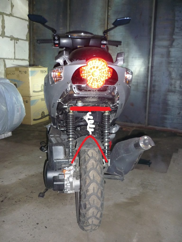

Жаль что верхнее крипление движки,было бы нижнее можно было бы моноамортик мутить) а так слишком сложно

кстати про моно амортизатор!!! во, что ваще первое в голову пришло!!!! если умеещь обращаться со сваркое то это все не так сложно....конечно жутко коряво сделал, но общий смысл я думаю понятен...))))))))))
Итак:
Комментарий к файлу: корявая жесть))))
