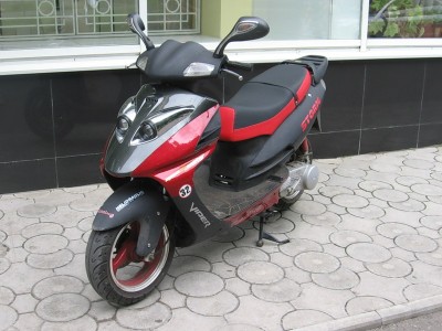

Первый вопрос - на чем держится линза?? может быть крепление какое-то?? (у меня они болтаются и не могу разобраться на чем их закрепить)
Второй вопрос - на скачках глухой стук в задней части.. что может быть? где искать?
Третий вопрос - датчик бензина работает только при полном баке, когда уровень падает стрелка иногда подергивается.. в голове уже все перебрала контакты зачистила..
Четвертый - не заводится на расстоянии (с брелока, стартер крутит, а заводится не хочет), новый аккумулятор 12V 12А\ч, от ключа заводится отлично..

Второй - Сзади на маятнике(подрамник)слева по ходу стоят резинки,гасители удара,предотвращают пробой и отбой задних амортов.Сними пластик и проверь их.
Третий - Не очень понятен,как ркботает при 1/2 бака? Проверь сам датчик в баке, может подогнуть нужно.

заливаю полный бак показывает примерно 2/3 бака.. когда бензина не хватает примерно литр стрелка падает и только подергивается..

Всем спасибо.. Кроме автозавода с брелока со всем разобралась..
Крепления под линзы сделала с куска жести..
Датчик тот что в баке умер - купила новый, работает...
глухой стук в задней части был из за не закрепленного бака (в магазине под планку крепления бака засунули газету ]:-> :-| )
