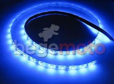

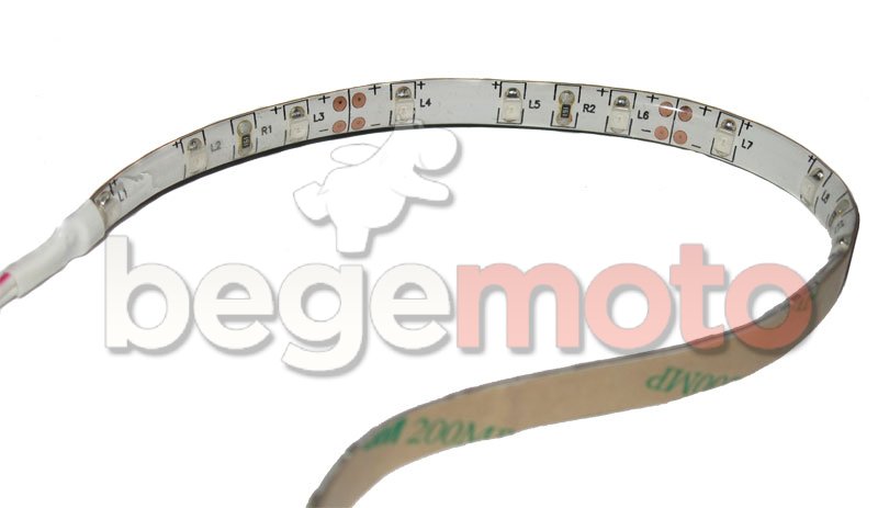

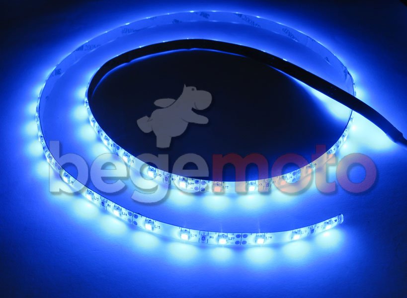

Купила светодиодную ленту.. Попробовав припаять ничего не вышло, медные контакты плавятся и отпадают.. Может быть есть технология пайки какая-то???
паяла: оловом, канифолью и 40 ватный паяльник.

Желательно фото, крупно, тут надо разбираться. Медные контакты, даже если это полоски из фольги, плавицца никак не могут. Тпл меди тыщща с лишним градусов.
Может плавицца основа, если она пвх и т.п.
Фото давай.

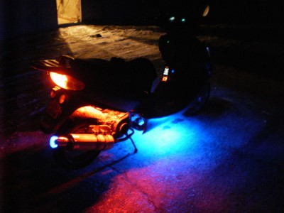

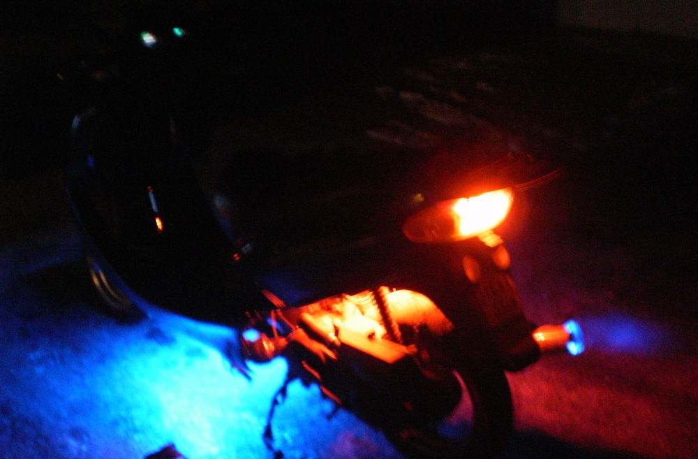

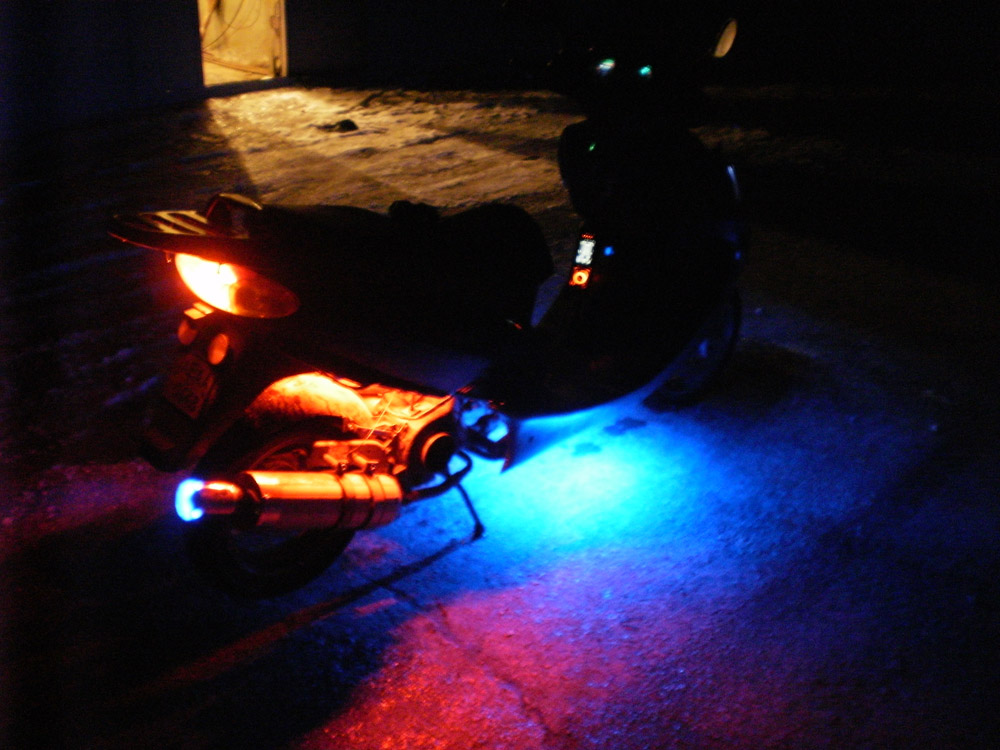

Всем спасибо! Припаяла и установила, вот что получилось.
