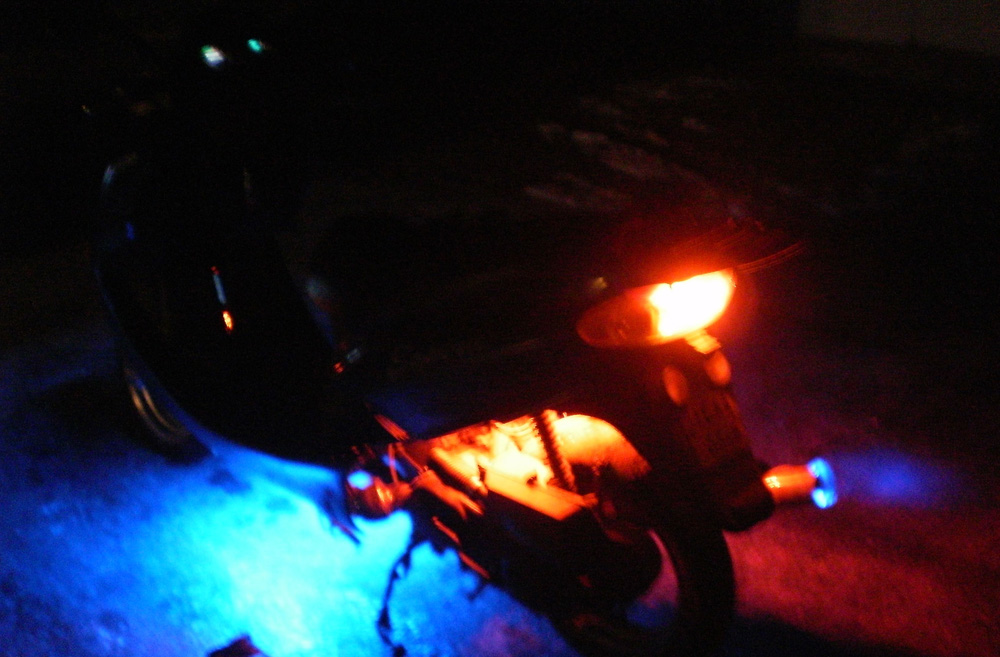

К какому проводу замка зажигания подключить светодиодную ленту, чтоб она загоралась только после включения зажигания?? так-же интересует как подключить Прикуриватель чтоб он работал после включения зажигания и при этом не терял функцию заряда аккумулятора.. И ни чего у меня не сгорит если зажигании будет включено длительное время на не заведенном скутере ..

не обязательно к замку зажигания , можно например к (+) вашего сигнала , но не забудте обязательно даное напряжение выпрямить и стабилизировать.лучше подключать к подсветке приборной панели :-x
прикуриватель желательно(не обязательно) подключать напрямую к аккумулятору , (через замок зажигания пропускать силовуху - это дурь), ессно через предохранитель (ставь ампер на 10).
последний вопрос вообще не понятен . если стартер будет включен , то ессно может сгореть сам стартер, реле стартера, проводка ,предохранитель сгорит в первую очередь (если конечно вместо предохранителя не воткнули сотку гвоздь). если разговор не про стартер , то не понятно что под словом " зажигание" вы имеете ввиду?

Думаю речь о простом включении зажигания,поворотом ключа направо.

+ ленты к + от замка зажигания,а - просто на акб.

Есть такой "Метод тыка", делаешь контрольку (контрольная лампочка), 2 проводка припаять-прикрутить к лампочке лучше поворотника 5-10 вт. Присоединить один провод на корпус двигателя или минусовую клему АКБ, вторым проводком шарим по контактам при вкл и выкл зажигании, так находим нужный провод.
Про прикуриватель все верно сказано, нечего огород городить.

1. Тему со схемой я нашла, но я не электрик..
2. Нет не проще. Сейчас подсветка работает только после поворота ключа в вправо и после включения кнопочки.. Так что проезжая мимо ГАИ всю подсветку можно отключить, так-же ее ни кто не сможет использовать без ключа..
Всем спасибо! Подключила.
