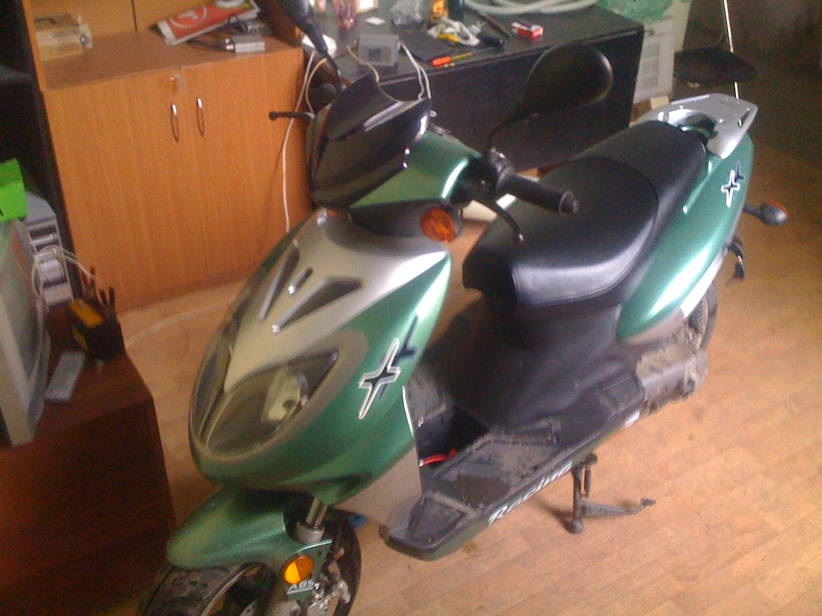

Ищу Совладельцев. У кого нить есть такой скут как у меня? Обсудить хочу его. Мой С самой покупки ехал 42 км/ч. И вот уже 3 года всё пытаюсь ускориться. То ремень пошире, то в карбе иглу поднял, стакан подточил. То грузиками игрался. Разгон с нуля сделал нормальный. А вот скорость хоть убей - с попутным ветром была еле еле 47 км/ч. а в основоном 42 км/ч. Вот сёдня сделал ещё и расточку корзины вариатора. Прибавило 3 км/ч. Терь вместо 42 ехал 45. грузики поставил штатные - наилучший вариант - 6 грамм. Ставил 8,5 и ставил 4 грамма - всё не то. Ремень штатный! Пробег 6 тыс км.
Вот видео о моей расточке корзины вариатора - http://www.youtube.com/watch?v=y8ow8_zE ... detailpage

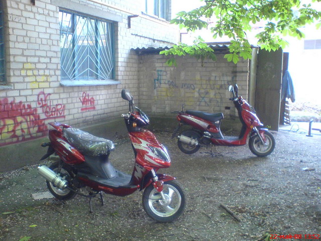

Кстати я вобще в недоумении! Вот сёдня проверили для сравнения редуктор на том китайце полтиннике, у которого сзади колесо 10 дюймов, и который едет 60-70 км/ч!!! У меня колесо 12 дюймов! Проверял недавно сколько оборотов делает мой барабан сцепления при повороте колеса на 1 оборот!!! выходит 11 оборотов барабана сцепления на 1 оборот колеса!!! Ну мне ж говорили шо у меня стоит тяговый редуктор, а на скутах с 10 дюймовыми колёсами - скоростной! И шо жэ вы думаете - на 10 дюймовом колесе тоже оказалось 11 оборотов барабана на 1 оборот колеса! А значит редуктора у нас одинаковые - а значит раз колесо у того полтоса меньше, знач он должен медленнее ехать! Но нифига - он едет быстрее!
Напомню шо у меня скорость максимальная 45, а у него 70. Так вот осталось одно - осталось разность комутаторов! у него стоит комутатор на 6 контактов (все задействованы), а у меня тоже на 6, но только 5 задействованы! Вобщем скоро близиться разгадка почему ж мой скут так тормозит!

Все правильно, 12" диск да еще и на толстой резине(зачастую там 120\70 или даже 130\70, как на кубатуре!) тяжелее раскрутить чем 10". Особенно когда у тебя слабенький моторчик. 139-ый и чесный полтос, такое не часто увидишь. У нас в РФ тут что не полтос, то обязательно 75-80 валит *ROFL* . Кстати скорость мерил по чему?
Вот на ЯПонцах полтосах даже при их мощных 2Т моторчиках и то 10" диски. Потому что знают что 10" диск легче раскрутить слабенькому 50кубовому моторчику чем 12". Хотя бывают полтосы большеколесники. Но там шина как у велисипеда. От чего колесо не смотря на диаметр легкое.

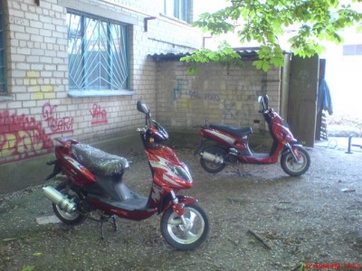

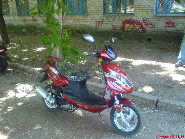

Здрасте... так я ж вижу шоу него 10 дюймов, а у меня 12. Да и покрышки он покупал себе не раз. Да и у него разные колёса - перёд - 12 дюймов, а зад - 10. Короткий вариатор у него. А переднее колесо толстое такое - шина толстая! а у меня тонкие обычные.
Вот кстати мой скут на переднем плане, а тот с разными колёсами леопард на заднем.

Что-то больно мрачно у тебя мопед валит для 49сс. Небось не честный полтос. Не 49, а 30сс))) А на заднем плане хаобон какой-нибудь вдруг окажется -не удивлюсь. :-D
