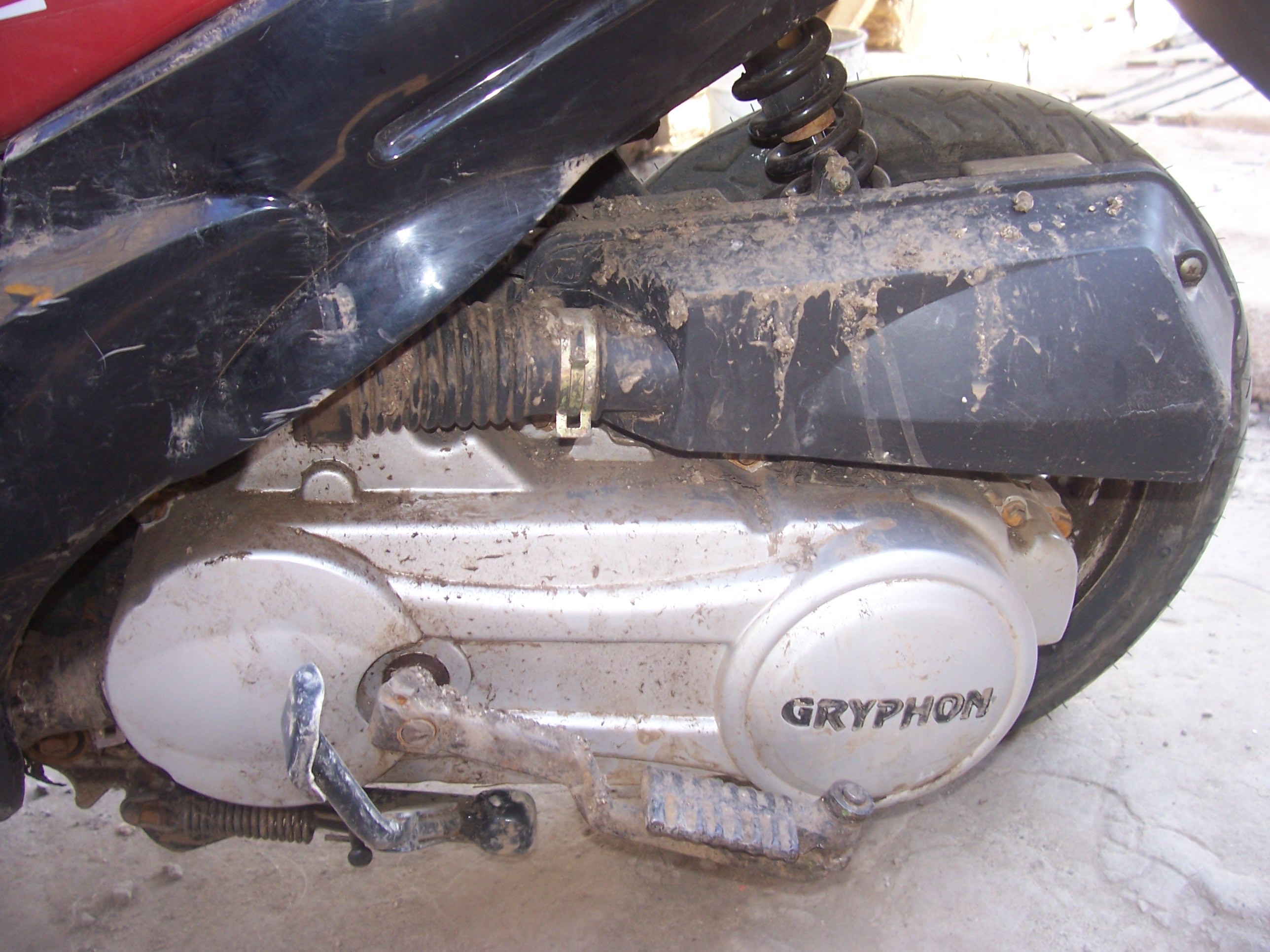

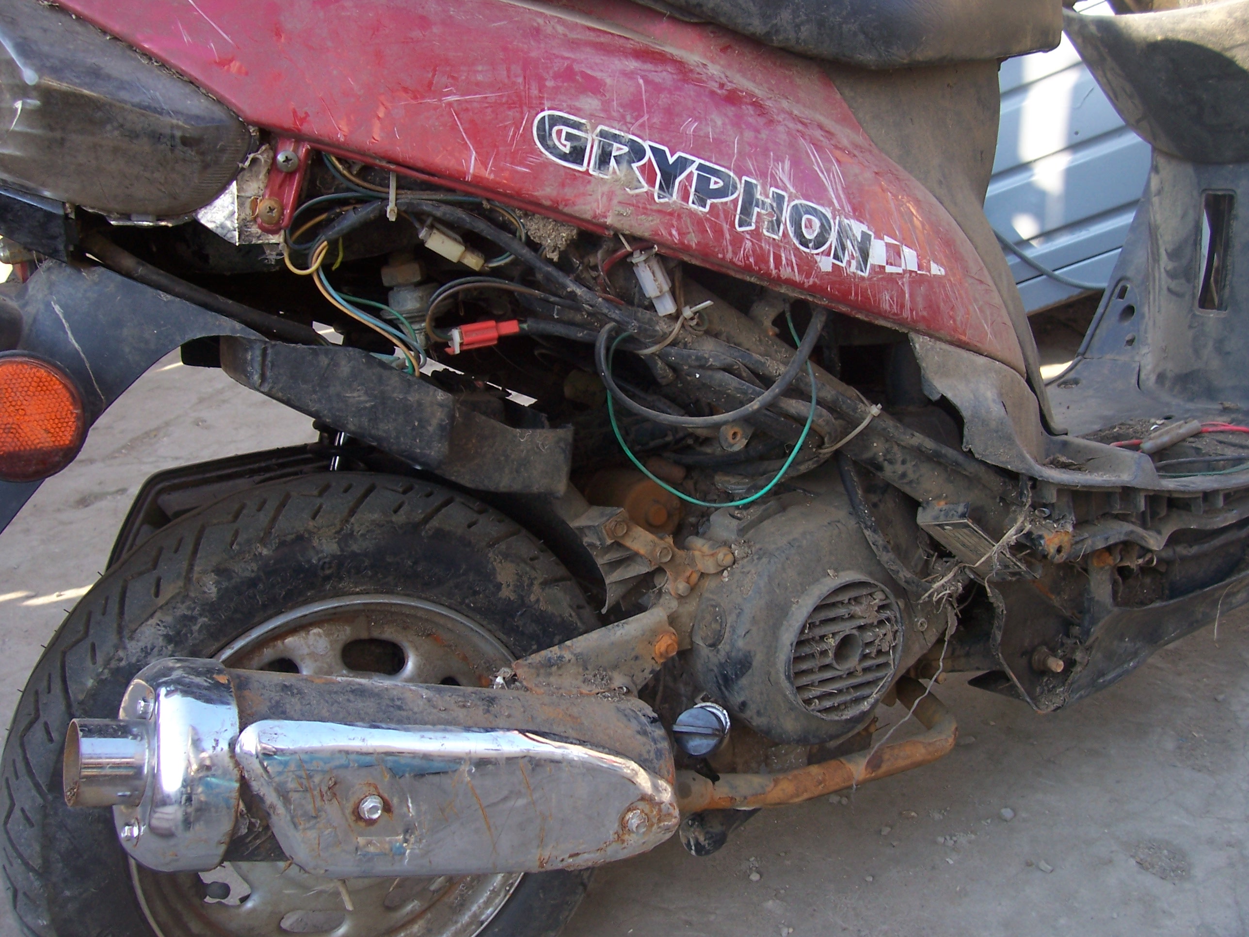

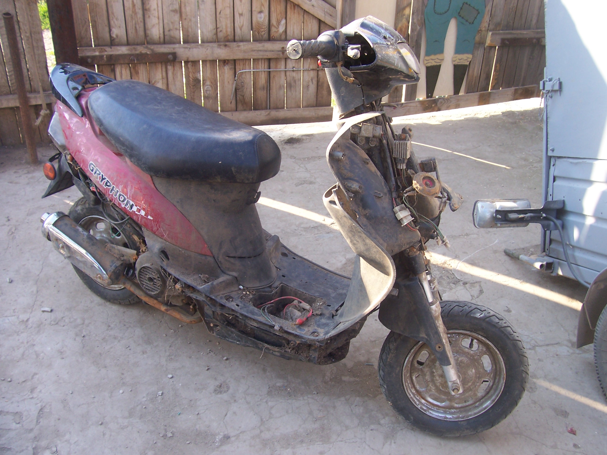

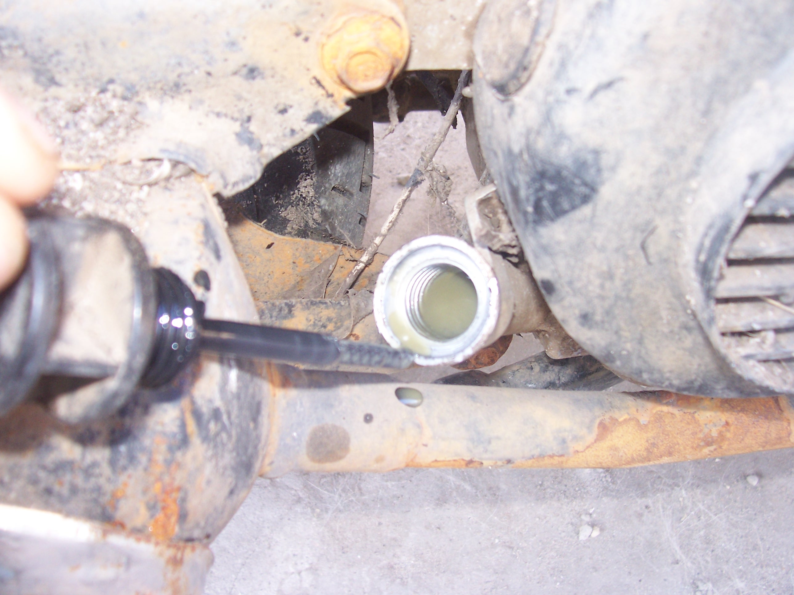

ну вот первые утренние фотки.... конечно на первый взгляд покажеться что дело гиблое, но руки опускать я не хочу... :)
Комментарий к файлу: по поводу проверки масла...открыл щуп...там полугустая жидкость белое цвета.... походу вода тоже туда успела пройти... придеться помучучиться....
100_6940.jpg [ 630.46 KiB | Просмотров: 5118 ]
Комментарий к файлу: вот с другой стороны
100_6942.jpg [ 968.42 KiB | Просмотров: 5118 ]

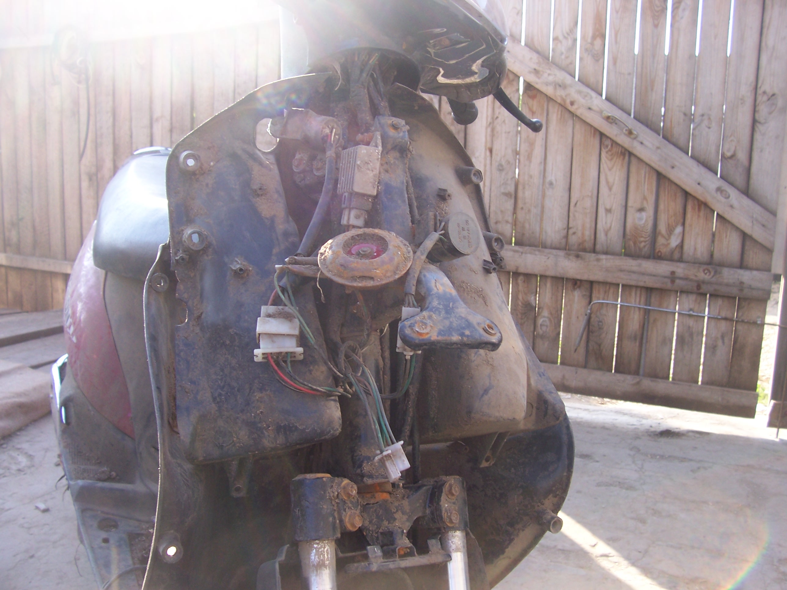

Комментарий к файлу: вот передняя часть...пластик я уже снял....
100_6936.jpg [ 671.95 KiB | Просмотров: 5118 ]
Комментарий к файлу: вот и сам мокик... даже и не скажешь что у он прокатал всего 120 км...
100_6935.jpg [ 898.75 KiB | Просмотров: 5120 ]

 Заголовок сообщения: Re: Капитальный РЕМОНТ и ЧИСТКА скутера!!
СообщениеДобавлено: 23 Май 2012, 08:08
По сути двигатель надо разобрать полностью и поменять всё что за цвело.
Но можно наверное и запустить так, проблема в том что не избавишься от ржавчины в масле.
Карб я бы уже не восстанавливал.
Поменять компоненты системы питания, шланги фильтр, и автоматический кран.
Продуть и почистить все разъёмы на генераторе, просушить и замерить сопротивления катушек.
Поменять бронепровод и колпачок свечи.
Моё мнение, не надо в него вкладывать деньги, за туже сумму с ремонтом можно взять уже рабочий скут.

Добрый всем вечер! Огромное спасибо за ссылочки..кое что может пригодиться *YAHOO*
Процесс идет...вот сегодня снял с горе пополам почти весь пластик...остался задний спойлер....завтра надеюсь начну снимать двигатель

Lavelas писал(а):
могла ли туда вода попасть
Не могла, а попала. И похоже, что не только в цилиндр, но и в картер - то, что у тебя на верхнем фото при снятом щупе мало похоже на масло.

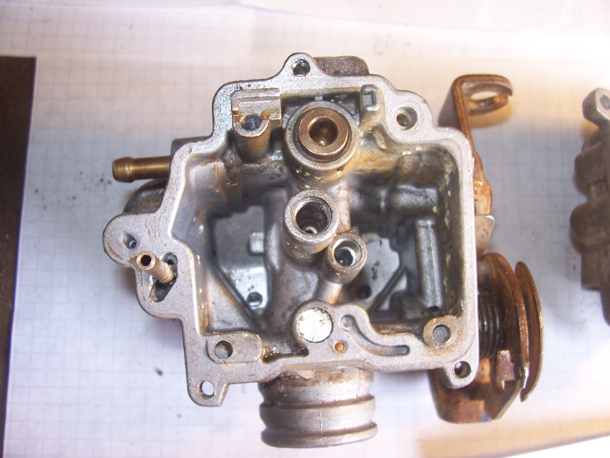

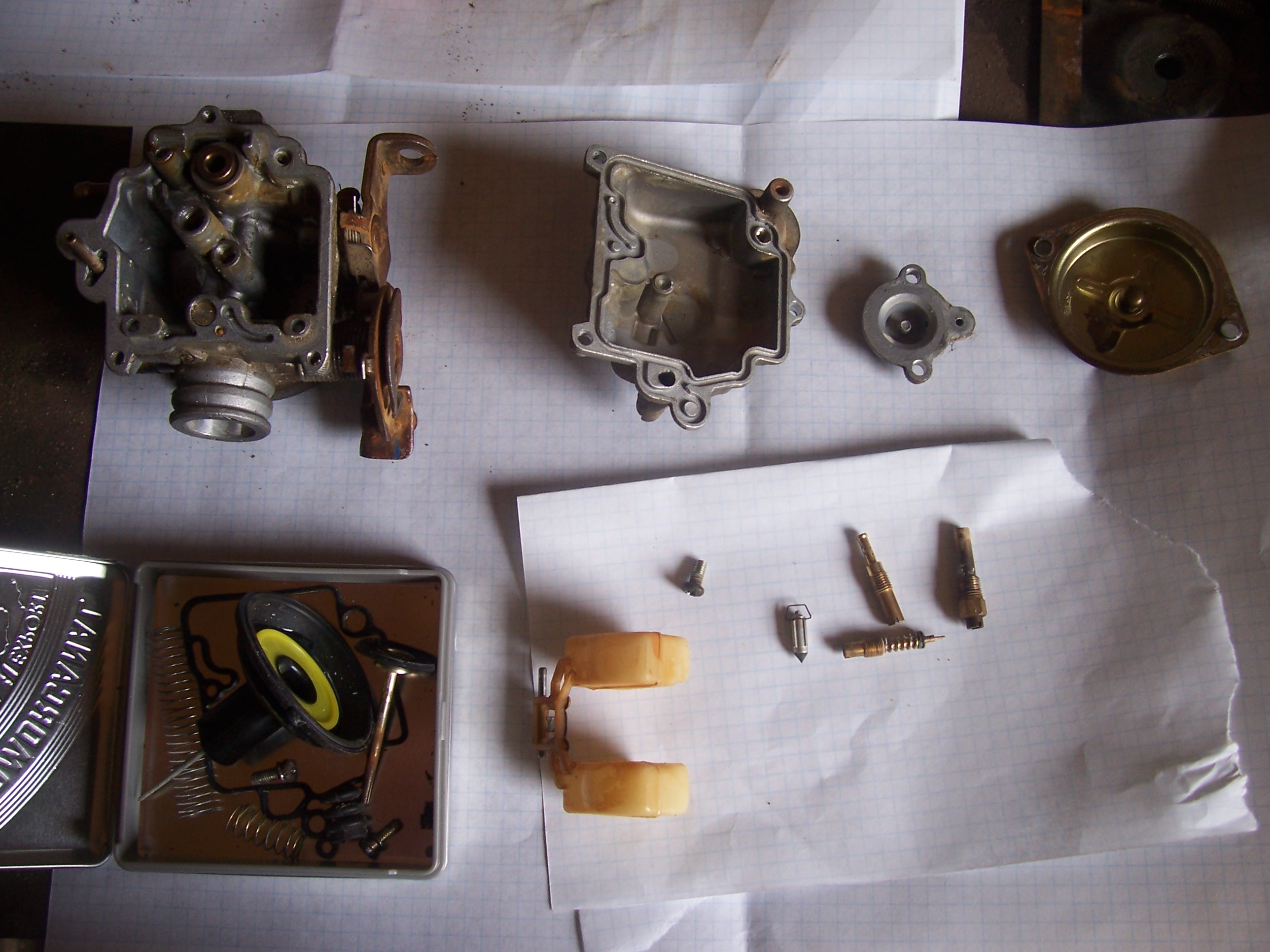

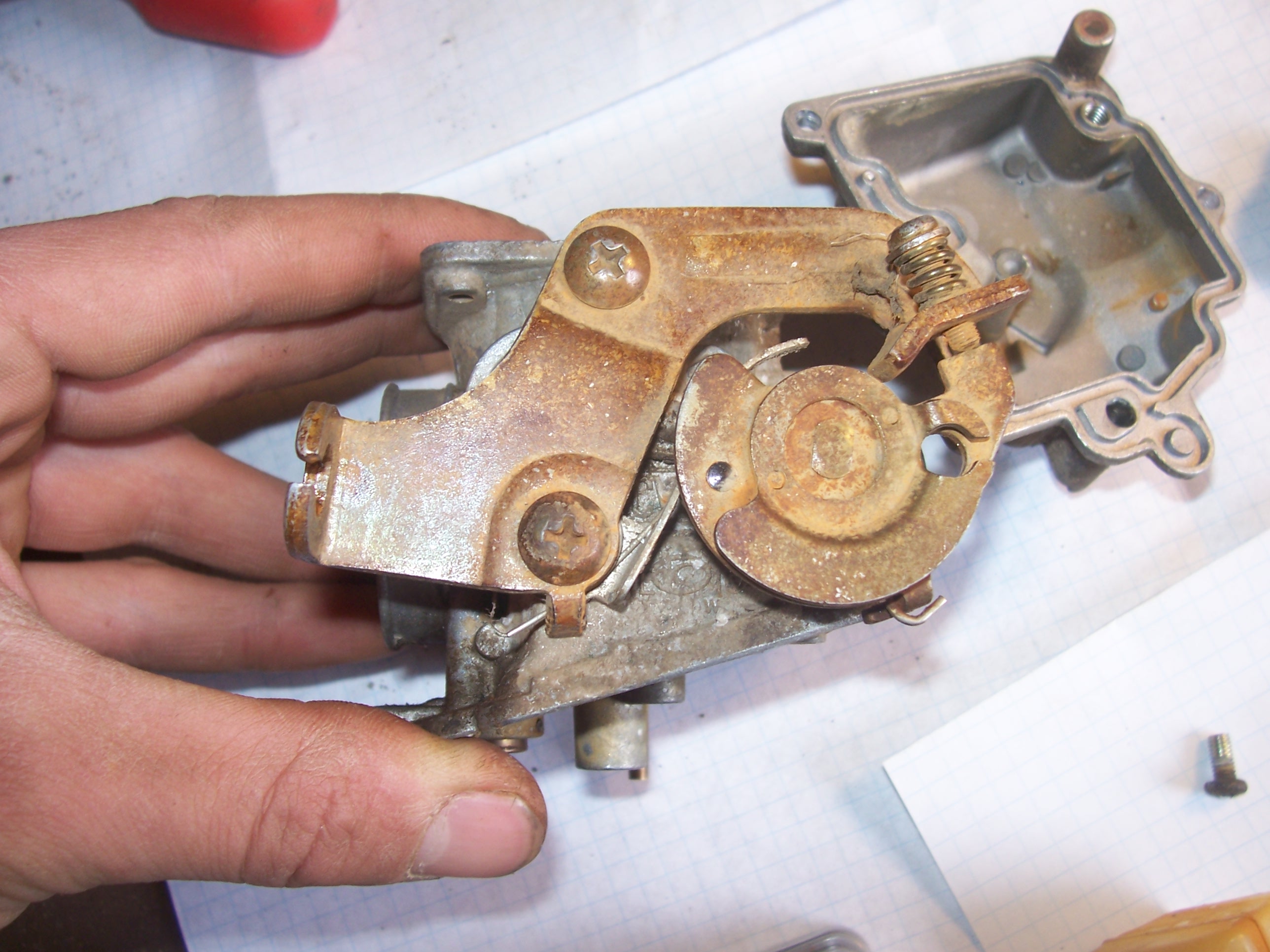

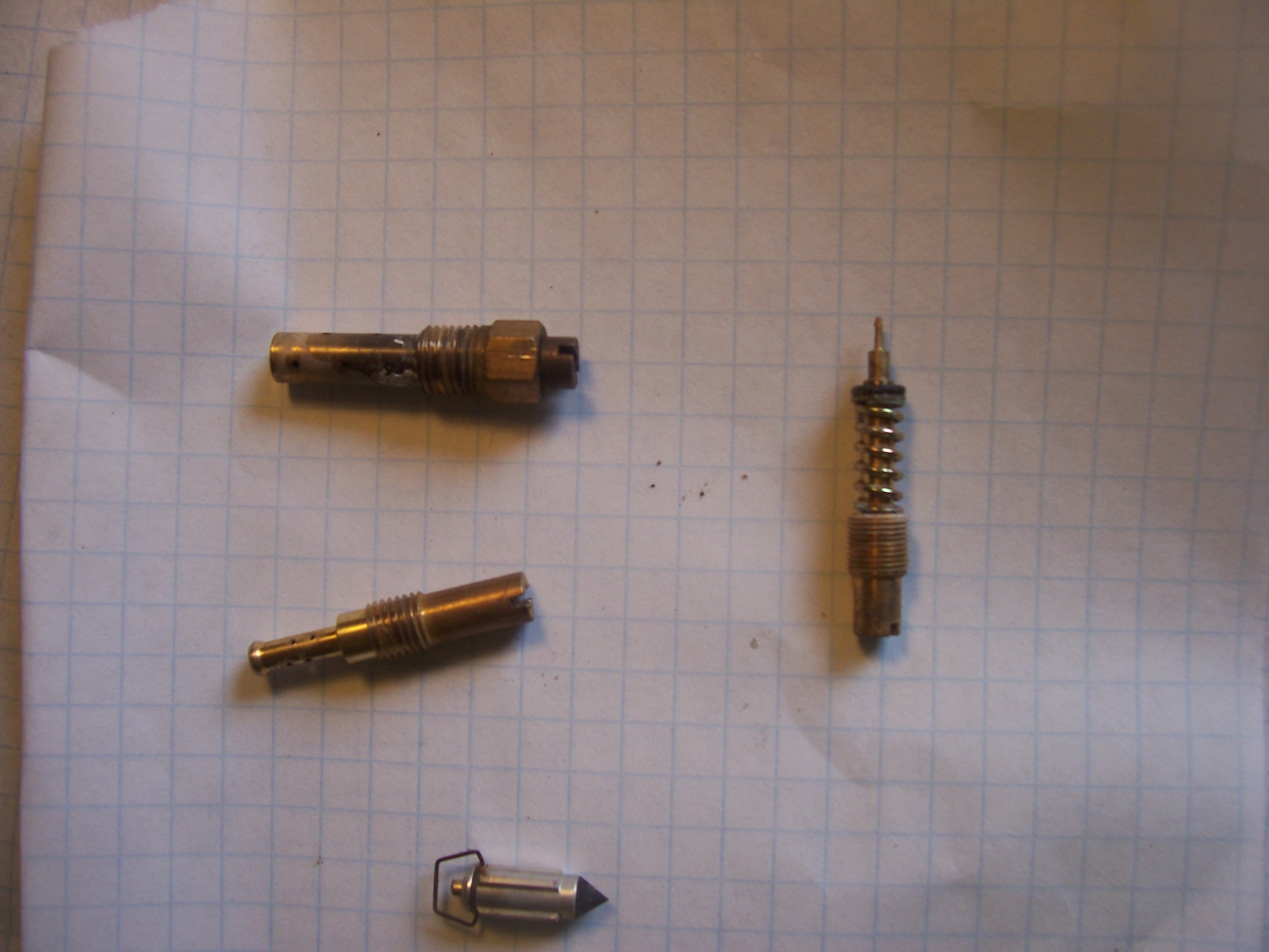

всем привет.... вот сегодня снял разобрал карбюратор...фотки вот ;D и вопросики под фотками!! жду ответов!!! :001 :001
Комментарий к файлу: вопрос: можно ли эту деталь промывать...чистить?? хуже не будет???

Комментарий к файлу: как убрать вот отсюда ржавчину? и можно ли ее снимать???

Комментарий к файлу: надо ли промывать эти жиклеры??
Изображение 003.jpg [ 428.17 KiB | Просмотров: 4913 ]
СообщениеДобавлено: 27 Май 2012, 13:15
видно ,что вопросы ты задавал "от нехрен делать"...
Единственное,не чисти жиклеры проволокой. Только воздухом.
СообщениеДобавлено: 27 Май 2012, 17:48
Возьми керосин кисточку промой камеру.
Та ржавчина на механизме акселератора не важна, побрызгаешь вдешкой и хватит.
Каналы продуй газом от зажигалок, с баллона.
