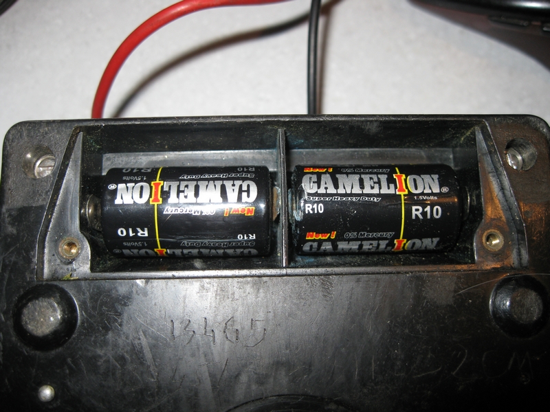

Купил за копейки вот такую цешку
Изображение Изображение
вопрос в общем заключается в том чем запитать прибор
я ничего такого с такимипарамеирами напряжения не знаю
может кто подскажет

чем заменить элементы питания
большой элемент,совковое название "ФБС (элемент 332)" можно заменить нынешним аналогом кроны,хотя я давно их в продаже не встречал
а чем заменить "батарею ФБС (элемент 332)" ? http://oldradio.su/main.php?g2_itemId=14239
в продаже есть похожие внешне батарейки но помоему они длиньше и толще
кстати у сабжа как я понял один щуп вставляется в гнездо с изображением звёздочки,типа "масса","ноль" а втрой щуп подключаем в соответсвующий разъём в зависимости от измеряемого параметра?

332-й элемент - это маленькая полуторавольтовая батарейка. Они в те времена стОили 7 коп. пара.
Современный аналог - R10:
IMG_1533.jpg [ 347.82 KiB | Просмотров: 2030 ]
