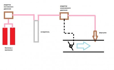

Сообщений: 1629
мой конструктор ГБО: 2 шт-1 литровых баллонов, два редуктора(один управляемый), испарителя пока нет, форсунка от дизеля.
надеюсь за зиму собрать и отладить.

Сообщений: 537
Где система ХХ?
Как регулировать качество смеси?

Сообщений: 1629
вот мне и интересно как у других выполнено.
