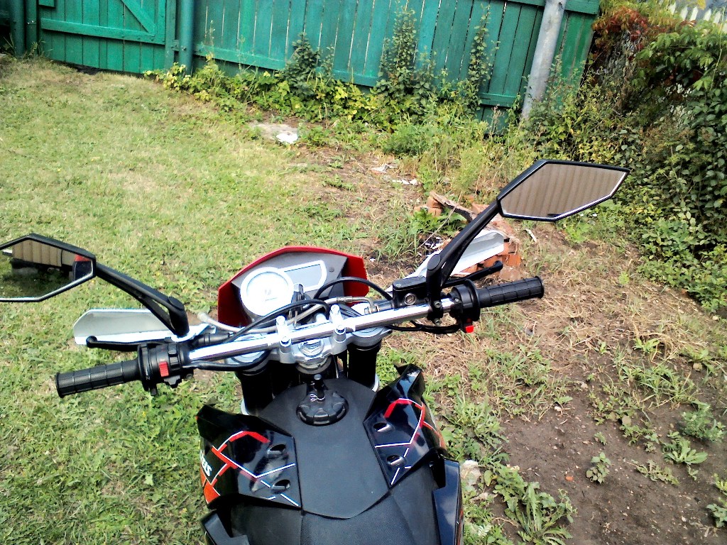

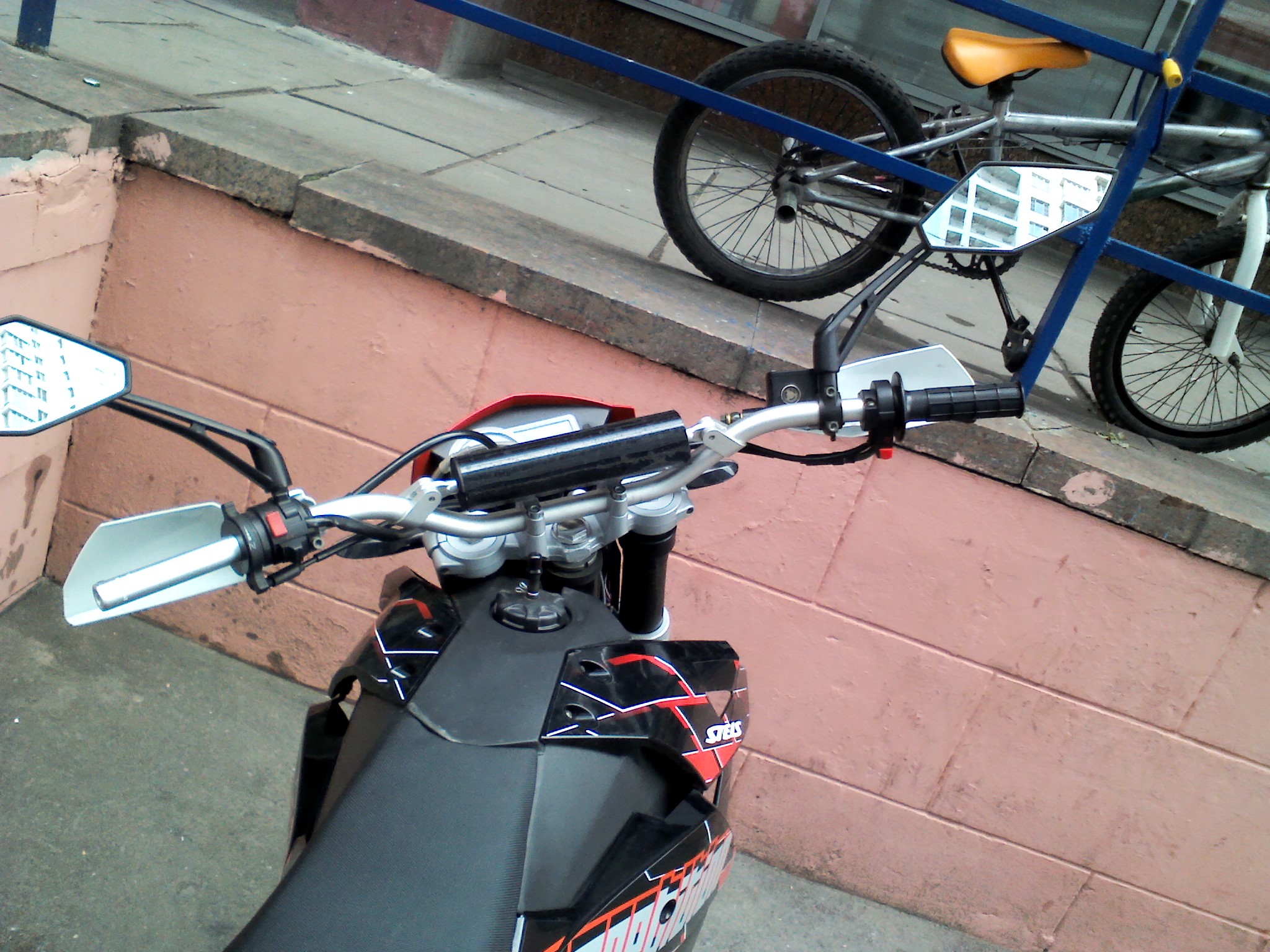

Поставил новую баранку.
Ширина составила 70 см. не 60, но нормально.
Все выходные гонял по грязи, полям лесам... компанию мне составил 125 кубовый пит байк родом из того-же китая... там где застревал я, застревал и он. Где проходил он, там прошел и я. Зауженный руль мне лишь помог.
Что касается поездки по городу, то воскресный вечер - не самый удачный момент для такого теста. Но пролезать я стал там, где раньше застревал - это точно. Поначалу ехал вовсе вслепую, но чуть подогнул зеркала и стало приемлемо (смотрели они уже вниз, приходилось нагибаться).
Ниже представлены фото до и после.
Кто задумается тоже поменять, ставить прямой как у меня не советую. Он должен быть по высоте более или менее таким-же, иначе не избежать долгих мук с тросиками и гидропроводкой тормоза, а так-же и без того неудачными зеркалами.
Таким образом мне придется еще поискать другой руль, либо сменить зеркала.
ДО:
IMG138.jpg [ 704.53 KiB | Просмотров: 6180 ]
ПОСЛЕ
IMG1403.jpg [ 376.21 KiB | Просмотров: 6174 ]
