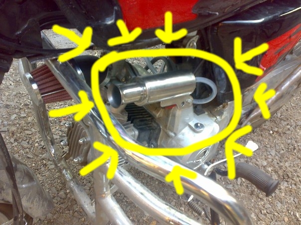

обьясните незнайке:Что это,как называеться,что дает?

Это самодельное (бестолковая) конструкция для "нагнетания" и создания воздушного подпора в воздушный тракт (типа эта штука "нагнетает" воздух при движении мопеда.....(бред высшего класса....)

Мне напомнило небезызвестный Boost Bootle.

Понятно,опять колхоз тюн)Хотели реализовать типо как на доджах спортивных из капота торчит)

Вообще это беспонтовая вентиляция картера.
Для чего её приспособили, надо у автора спросить.
 Заголовок сообщения: Re: Что это
СообщениеДобавлено: 20 Mar 2013, 20:02
К чему подключено, может пневмо-сигнал какой!? Для вентиляции картера как то не очень нужно.

если это нагнетатель то до 130 он не нужен , этому мопэду не судьба столько разонтася ... если вентиляцыя картера то по логике она должна выпускать из себя а при движении это будет трудновато)

какой нагнетатель??? какая вентиляция картера???? :)
это Boost Bootle.

если правильно расчитано и настроено, то хорошая фигня.... :)
для мотора даёт 5-10% прибавки мощности..

бустботл это герметичный болон а то что на фото это просто труба расширающаяся,наверно для тех же целей что и буст болт понятно шняга короче,как и кавитатор)

Бустботл это герметичный болон а то что на фото это просто труба расширающаяся,наверно для тех же целей что и буст болт понятно шняга короче,как и кавитатор,как и золотая игла :-D :-D )

Проще говоря, если маслоотделитель перед сапуном не справляется со своей задачей (на турбированых или форсированых моторах картерных газов больше и из сапуна они летят с маслом), ставится такой доп. внешний маслоотделитель. Подробнее- по запросу в гугле 'что такое oil catch can'
