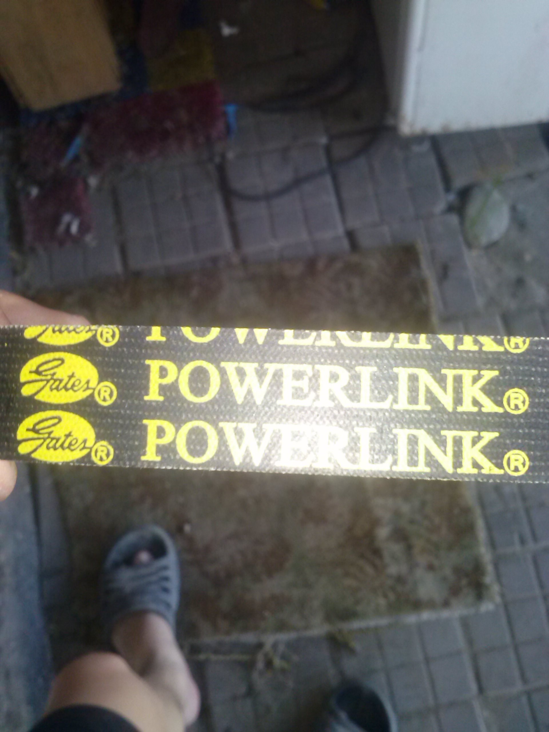

Порвался у меня ремень,купил новый поверлинк всего за 500 руб,у меня старый был 669*18*30.А на новом написанно 669 18.1 это чё блин?Он короче старого старый лежал на крае торка и фтулке.А этот на фтулку не ложиться чуть чуть и тонет в торке на 1 см.С ним сейчас старт до 20 кмч какой-то вальяжный а потом пинок и очень быстрый набор скорости,максималку свои 78-80 набирает.Решил втулку варика по длинне поставить а именно подложить шайбы,ну подлыжил 1-1.5мм и он утонул в переднем варике и приподнялся в торке,пробую ехать старт зверский а максималка 67-иногда 65.Решил убрать шайбу максималка устраивает да и разгон норм.А вот вопрос это настоящий поверлинк?И сколько он может проходить тыс км при нормальной эксплуатировании?И не порвет ли его из-за того что он коротковат?

Старый вытянулся просто.А последняя цифра-это угол остроты зубцов.Это под другую модель какую то этот ремешок наверно.Со временем обтешется)))

у меня старый был 669*18*30.А на новом написанно 669*18.1*?
просто во втором случае не указан угол. ремень одинаковый. ставь не заморачивайся

Он не короче, он шире.

18,1 и 18 это разница в толщине ремня на одну десятую миллиметра.
нет тех зверских орущих оборотов как раньше,тоесть ненабирает максимальные.
зверские орущие обороты у тебя будут тогда , когда ремень сносится по толщине на 1 мм и будет проскальзывать.
максималку не набирает из за того что ремень новый , проедешь тыщенку километров , он чуть растянется и будет тебе максималка.
не занимайтесь поиском неисправности там , где ее нет.
зы
исключительно юзаю только ремни gates powerlink. на предложенном фото логотип соответствующий действительности.
не вижу бокового фото , с боку ремня должен быть корд(нитка) . как правило он голубоватого цвета.
такой ремень гарантированно отходит 6000км при условии исправности узлов вариаторного отсека.
у меня товарищ наездил 9000км на этом ремне и пока еще ездит , но у него стоят 9 граммовые грузы , посему он ездит плавно ускоряясь , без резкого подрыва. износ ремня 1 мм , уже в принципе пора менять , но он не хочет - его все устраивает.

Разница в маркировке в 0,1мм.
На самом деле она может оказаться больше.
momo же не удосужился померить ширину старого и нового ремня, нулёвого стокового и этого.

Покупал два штатных ремня на свой скутер, оба сразу уже на 0,5 мм и не ссответсвуют маркировке.
Купил ремни шире стоковых, по маркировке должны быть шире на 0,5 мм, по факту шире всего на 0,1мм.
Производители экономят на всём.
А momo запилил вариатор под сношенный ремень, а следом поставил новый ремень, более широкий чем штатный и теперь чему то удивляется.

Такой производитель как Гейтс не экономит, это чушь! Китайский ремень, даже нет сомнений что размеры разнятся. И судя даже по твоим словам мерить стоковый ремень смысла никакого т.к.размер не совпадает. 0.1мм это для ремня ерунда, это не 1и не 2 мм. Гейтс выпускает одни из лучших ремней в мире. Так шо замер стокового ремня - Сизифов труд. Роль играет лишь маркировка!
