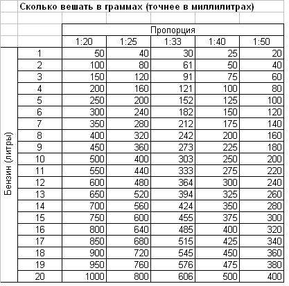

вот такую табличку позновательную нашел

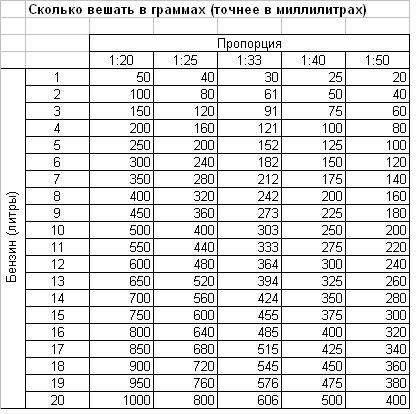

Вот еще одна
Соотношение.jpg [ 47.5 KiB | Просмотров: 7952 ]
