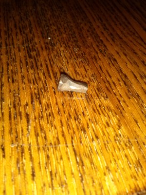

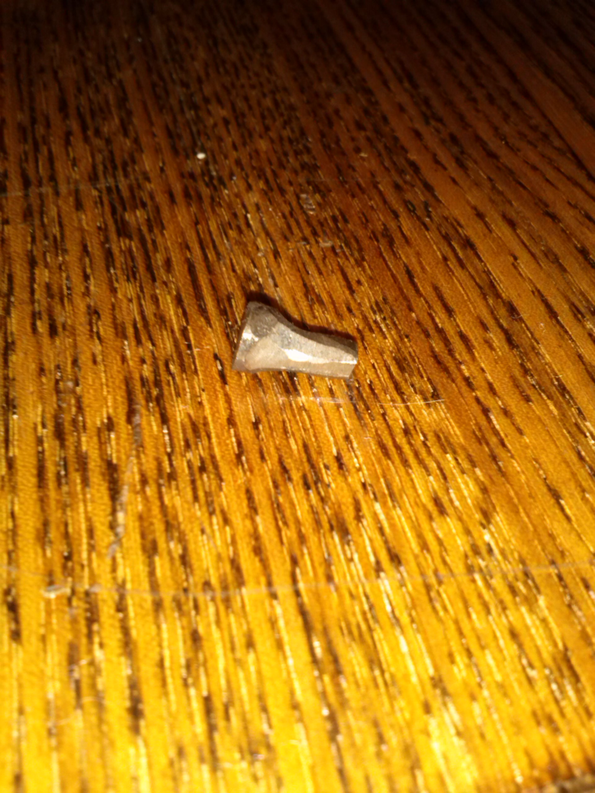

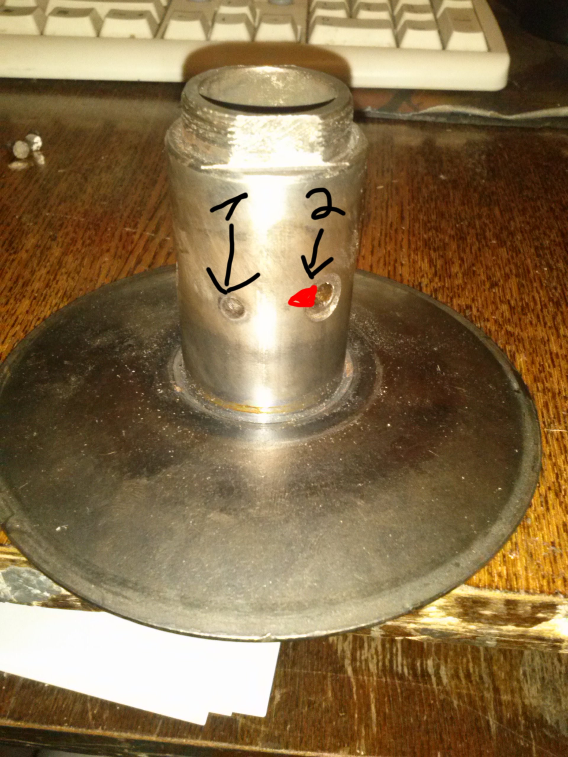

Всем привет некоторые уже знают что у меня шкивы торка гнутые.Появился у меня торк где шкивы не гнутые но раздолбано отверстие по форме элипса под слайдер по фото видно я обозначил это цифрой 2.И из-за этого торк раздвигветься прямо без поворота.Разобрал посмотрел и увидел отверстия те что я обозначил 1.Они прямо на против отверстий2 и в точности стоят там где нужно,но вот косяк их диаметр меньше отверстий 2,рассверлить отверстия 1 неудалось спалил 2 сверла.Решил обточить эти слайдеры чтоб влезли в отверстие 1.Все сделал собрал вроде ерзает как надо плавно щёки друг к другу в притирку сдвигаються.Как думаете можно ли так эксплуатировать и может еще что посоветуете добавить убрать,короче нужен мужской совет,но не такой типа выкинуть оба торка.Фото:
Комментарий к файлу: Шлиц,который слайдрером называю.
CAM00127.jpg [ 601.56 KiB | Просмотров: 5409 ]
Комментарий к файлу: Отверстия
CAM00126.jpg [ 743.42 KiB | Просмотров: 5409 ]

Маленькие скользители подогнаны под отверстие1.Собрал ну сходяться как надо и расходяться все вроде плавно.Но когда фиксатор одеваю немного закусывает.Когда торк сдвигаю и раздвигаю надо чтоб крутился скользитель в дырке?
Солнце, которое луной называю, их много по улице на столбах стоит.
Штифт, он и в Африке штифт.

Все должно нормально работать если подвижная не заедает. Хуже когда раздалбывает пазы под эти штифты на подвижном шкиве, тогда только замена, точить очень сложно.
