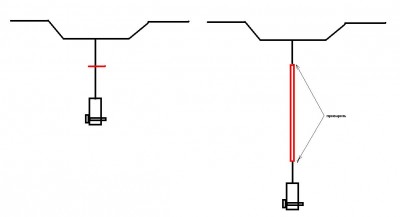

Поднять руль повыше - это значит, вваривать вставку в рулевой вал. Одновременно поднимется и то, что на руле. Придется удлинять все провода и все тросики. И тормозную трубку (шланг) к переднему тормозу.
Это довольно серьезная переделка.

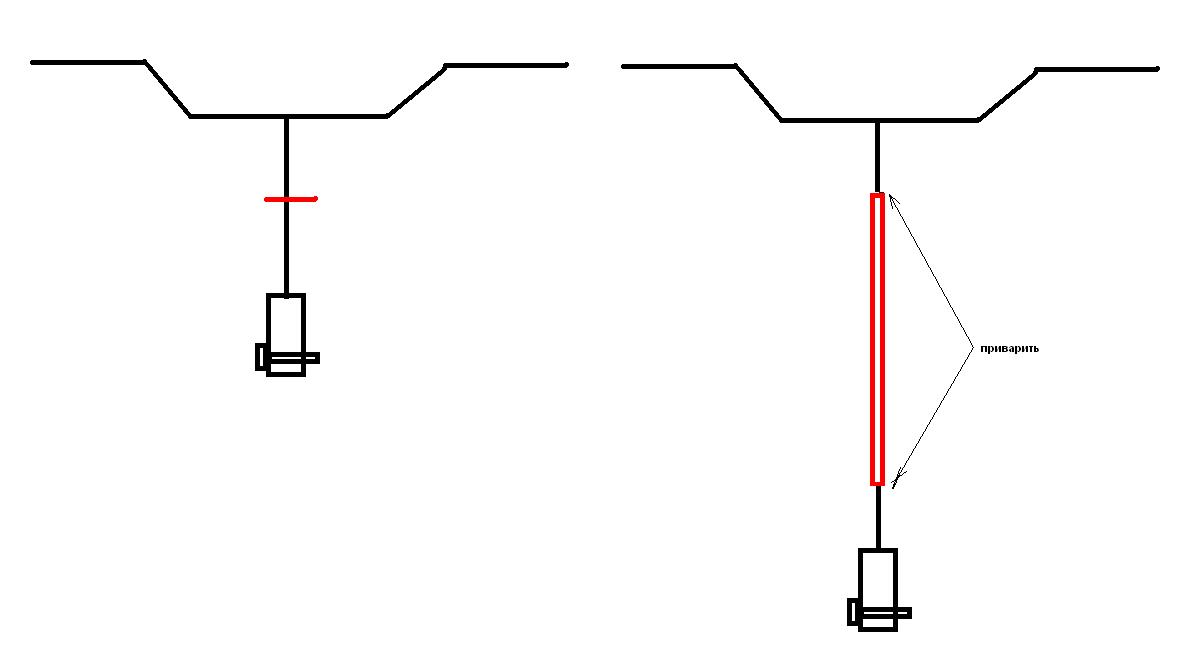

 Заголовок сообщения: Re: irbis bws 150 руль задевает колени
СообщениеДобавлено: 25 Jan 2014, 21:26
Да как то ума много не нужно вал распилить, вставить оба коца в трубку и приварить, руль поднять можно аж как у чоперов.
