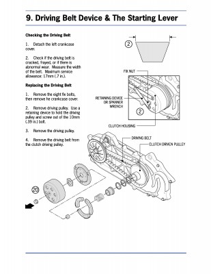

Да, и подрезание втулки без подрезания подвижной щеки = потеря времени.
