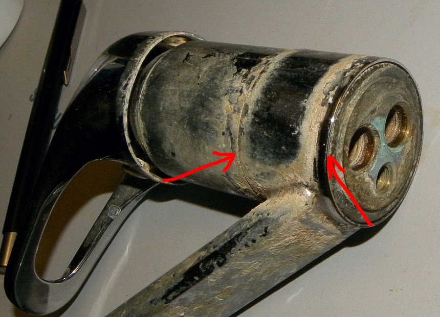

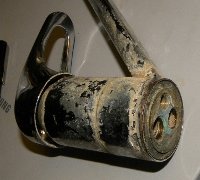

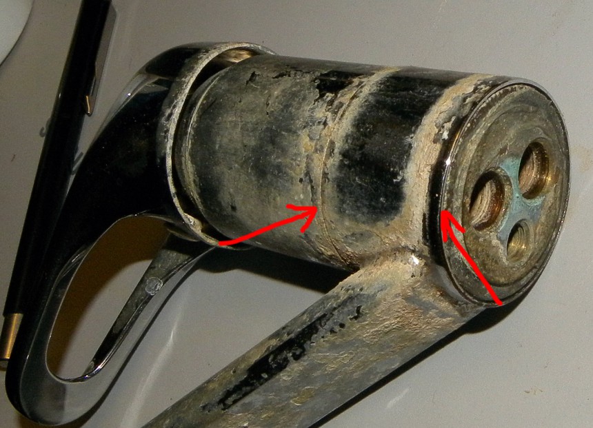

Проблема в точности как описано здесь, течь по щелям сверху и снизу поворотного носика (излива).
http://www.mnogohlama.ru/Index/Techot_i ... telya.html
Но у моего смесителя нет внизу резьбового кольца, которое аффтар открутил для снятия излива.
DSCN6693.JPG [ 164.07 KiB | Просмотров: 6995 ]
DSCN6694.JPG [ 178.64 KiB | Просмотров: 6995 ]
Стрелками показано где течет.

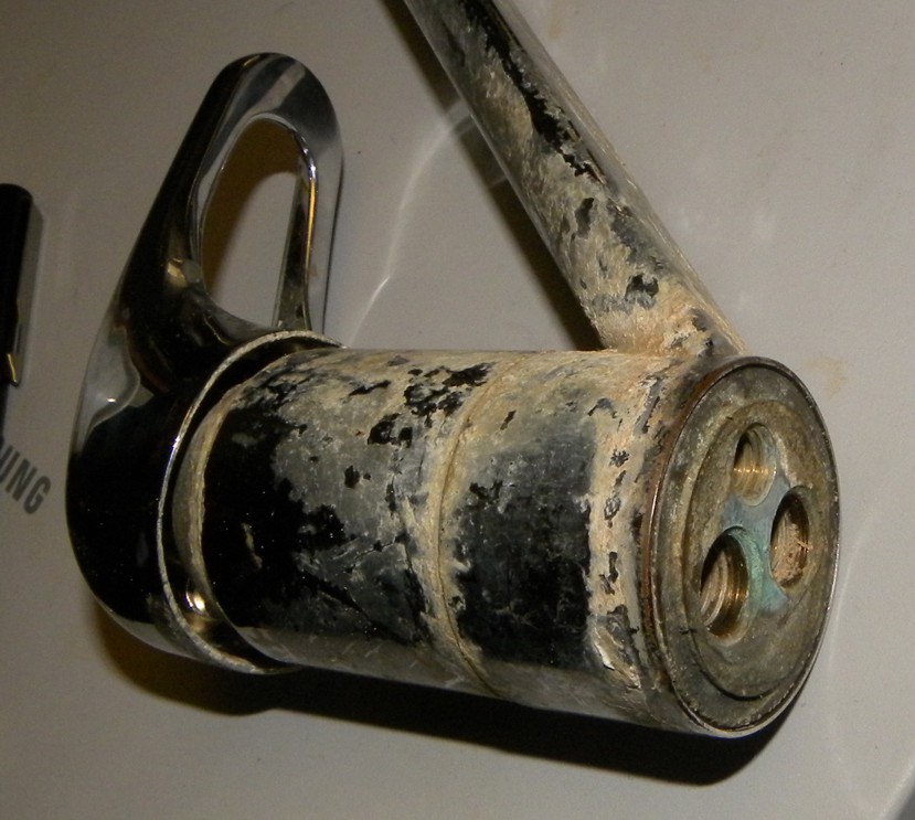

Как он разбирается, как снять излив для замены сальников? Болтов на нем нет нигде вообще...

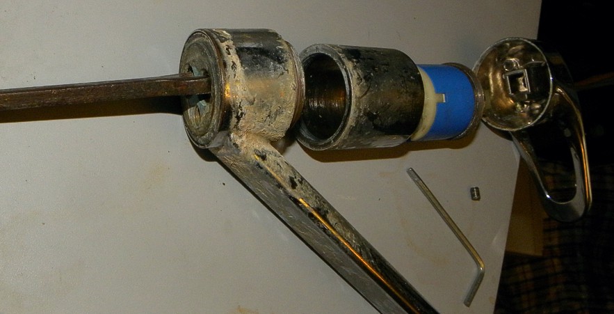

В рычаге смотри, под заглушкой.
 Заголовок сообщения: Re: Смеситель
СообщениеДобавлено: 15 Oct 2014, 13:05
Точно.

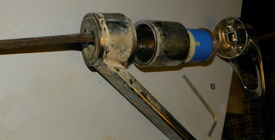

Он через верх разбирается. Под заглушкой болтик с внутренним шестигранником.

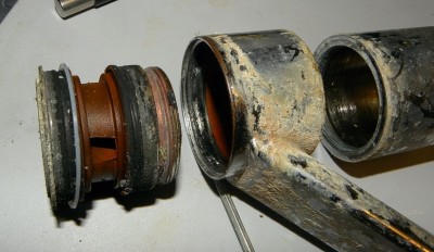

DSCN6696.JPG [ 124.92 KiB | Просмотров: 6980 ]

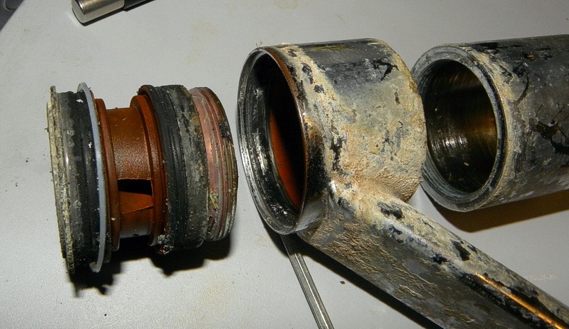

Потом центряк из излива просто выдавливается вниз.
DSCN6698.JPG [ 161.66 KiB | Просмотров: 6980 ]
Кошмар. :-D Теперь всё это будет лежать россыпью, пока не найду новые резинки.

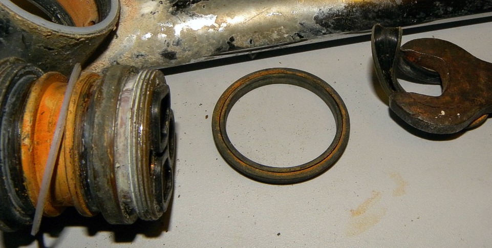

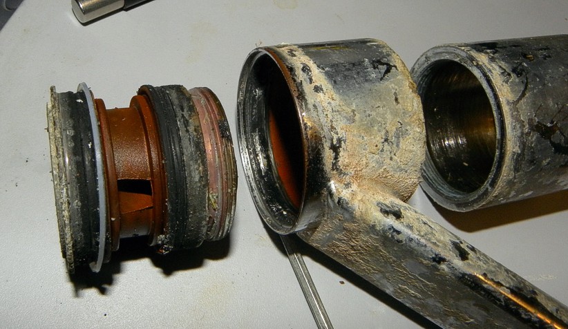

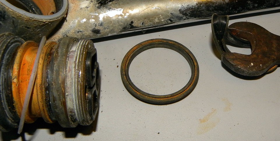

А колечки тут непростые... типа манжет.
DSCN6699.JPG [ 174.22 KiB | Просмотров: 6979 ]
Попадались кому такие, есть они вообще на рынках?

Если не найдёшь,как временная мера ,можно подмотать в паз куда садиться резинка слой ниток,смазать силиконовым герметиком и собрать.Отмывает детали хорошо *Санокс-гель*.
СообщениеДобавлено: 15 Oct 2014, 16:56
mariel
Не вариант. Резина подзадубевшая, на кромках следы трения - она стирается, превращаясь в порошок. Смеситель этот я ставил, как щас помню, в 2000г.
14 лет ему. *THUMBS UP*
