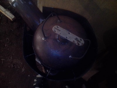

С наступлением холодов сделал печку Бубафоню,сделал конвектор и стало тепло))
IMG_20141016_182724.jpg [ 217.4 KiB | Просмотров: 6924 ]

А можно, фото четче и ракурсы разные...

Фотоаппарат такой))
 Заголовок сообщения: Re: печка из балона
СообщениеДобавлено: 16 Oct 2014, 19:20
Странно, фото из других твоих тем, выглядят хорошо.
Как то не понять, что, где..., из какого баллона....

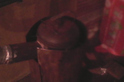

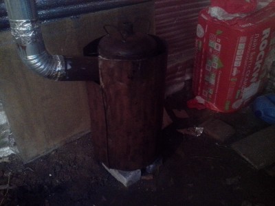

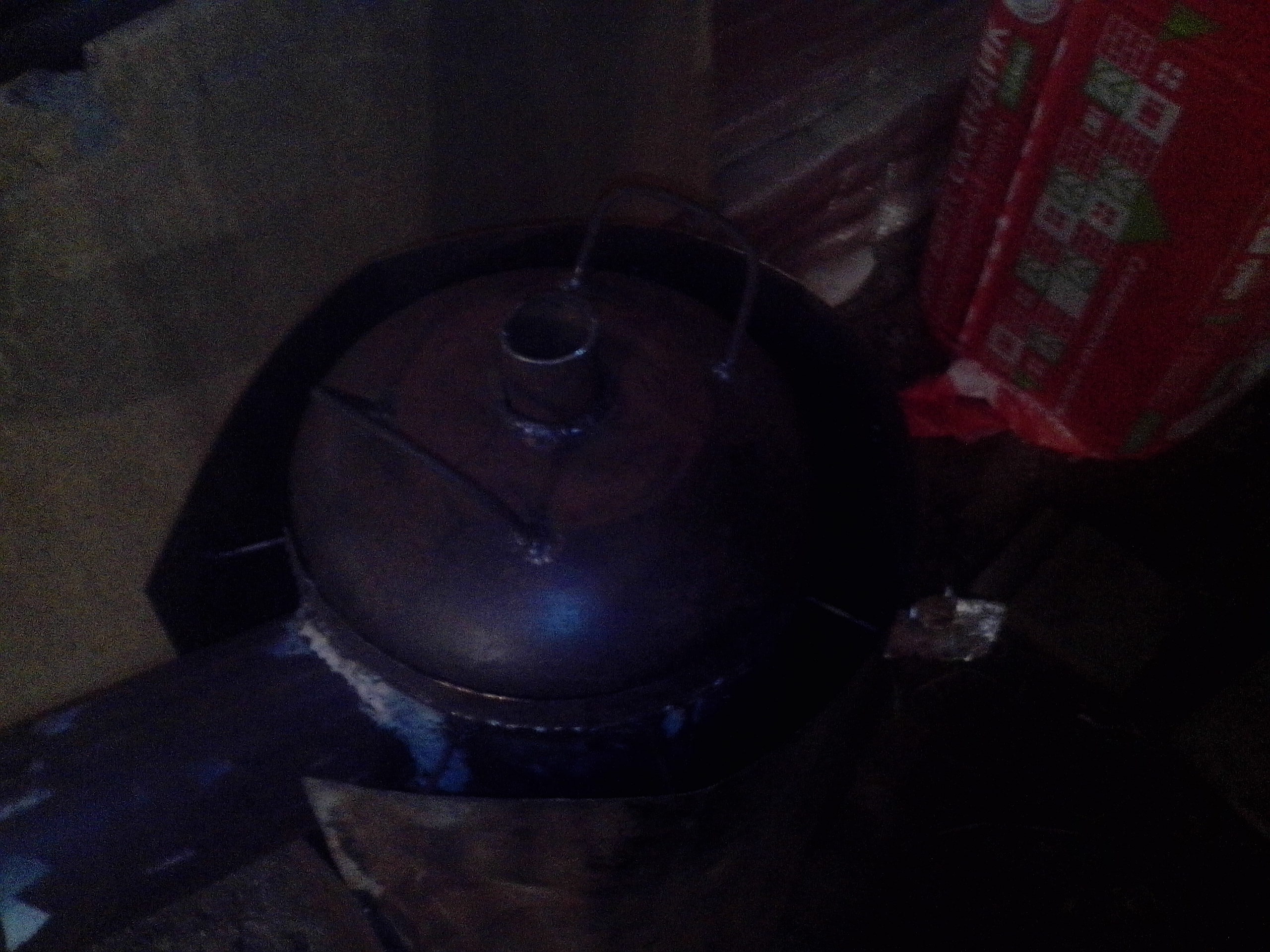

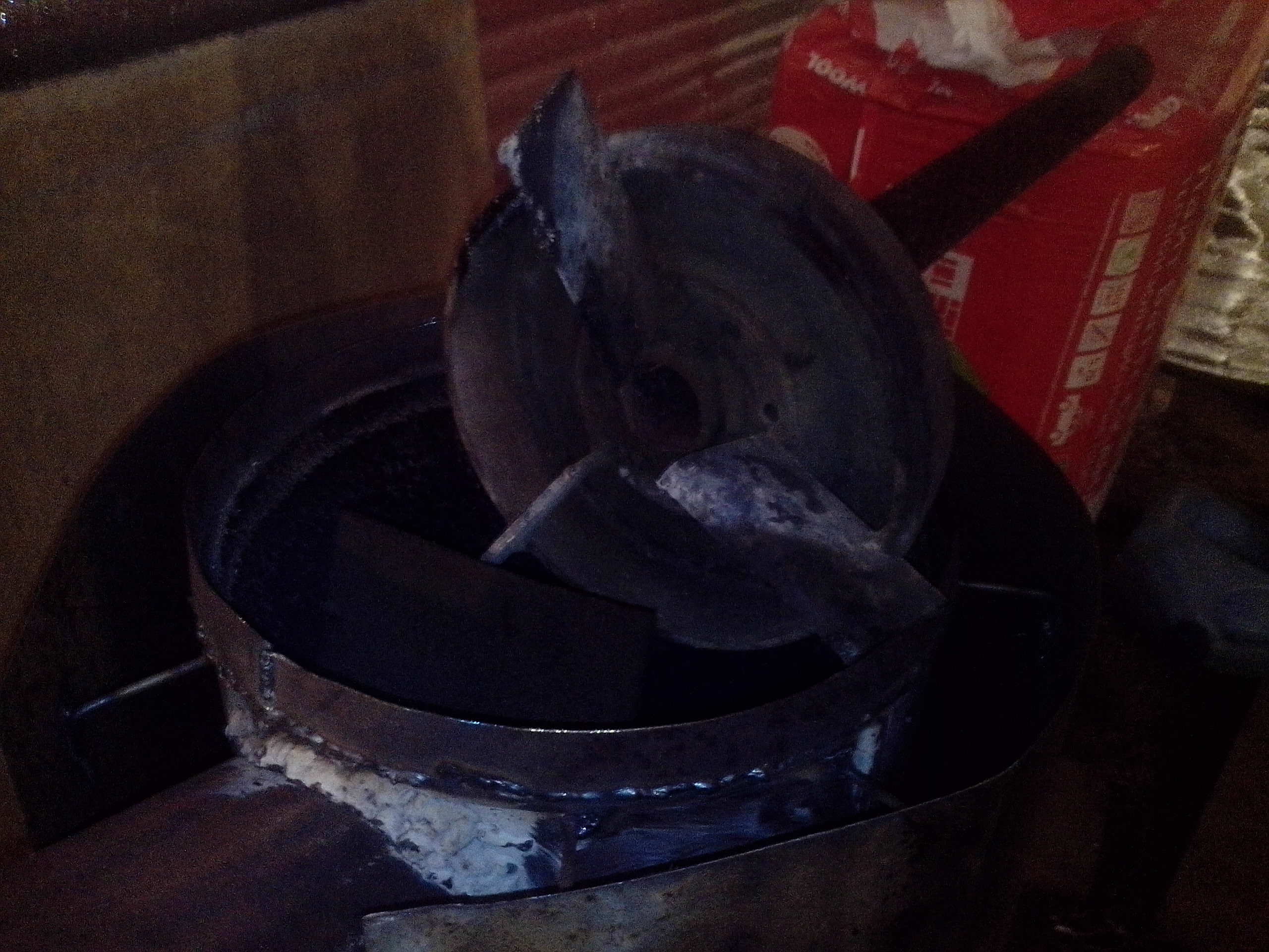

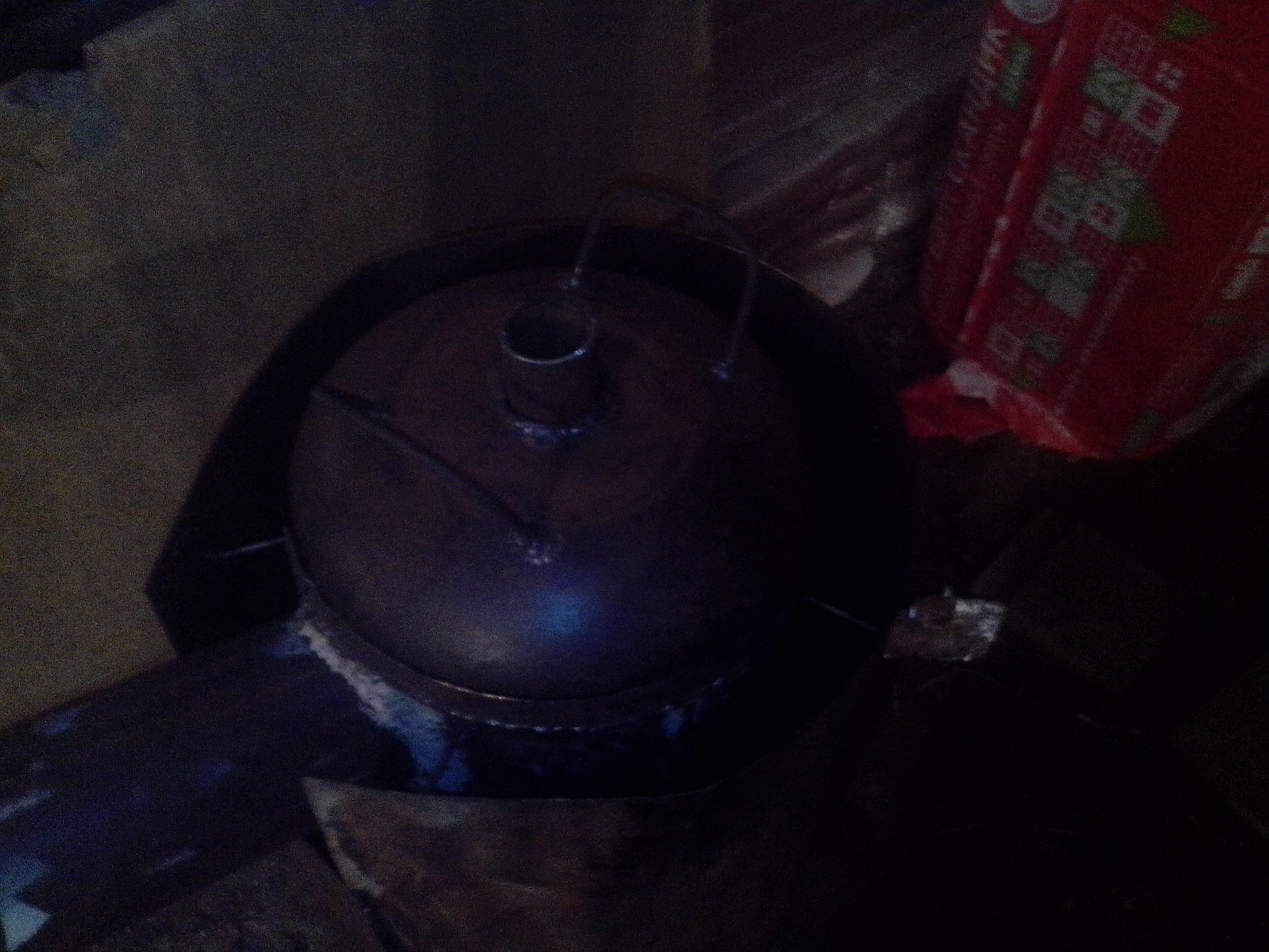

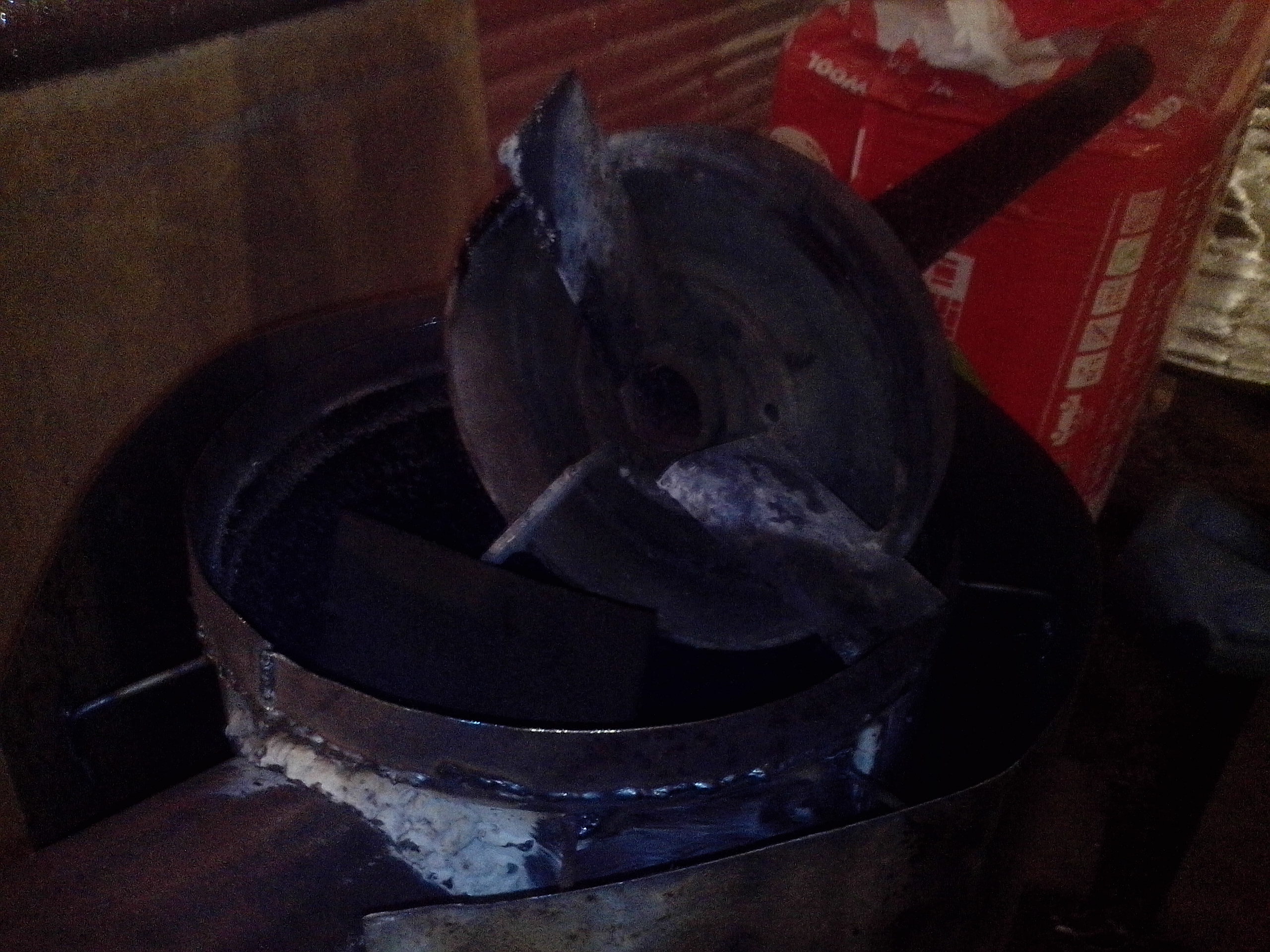

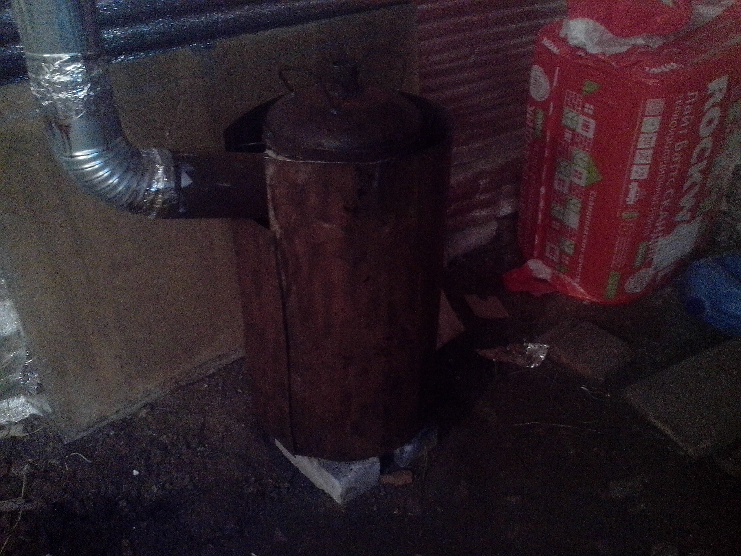

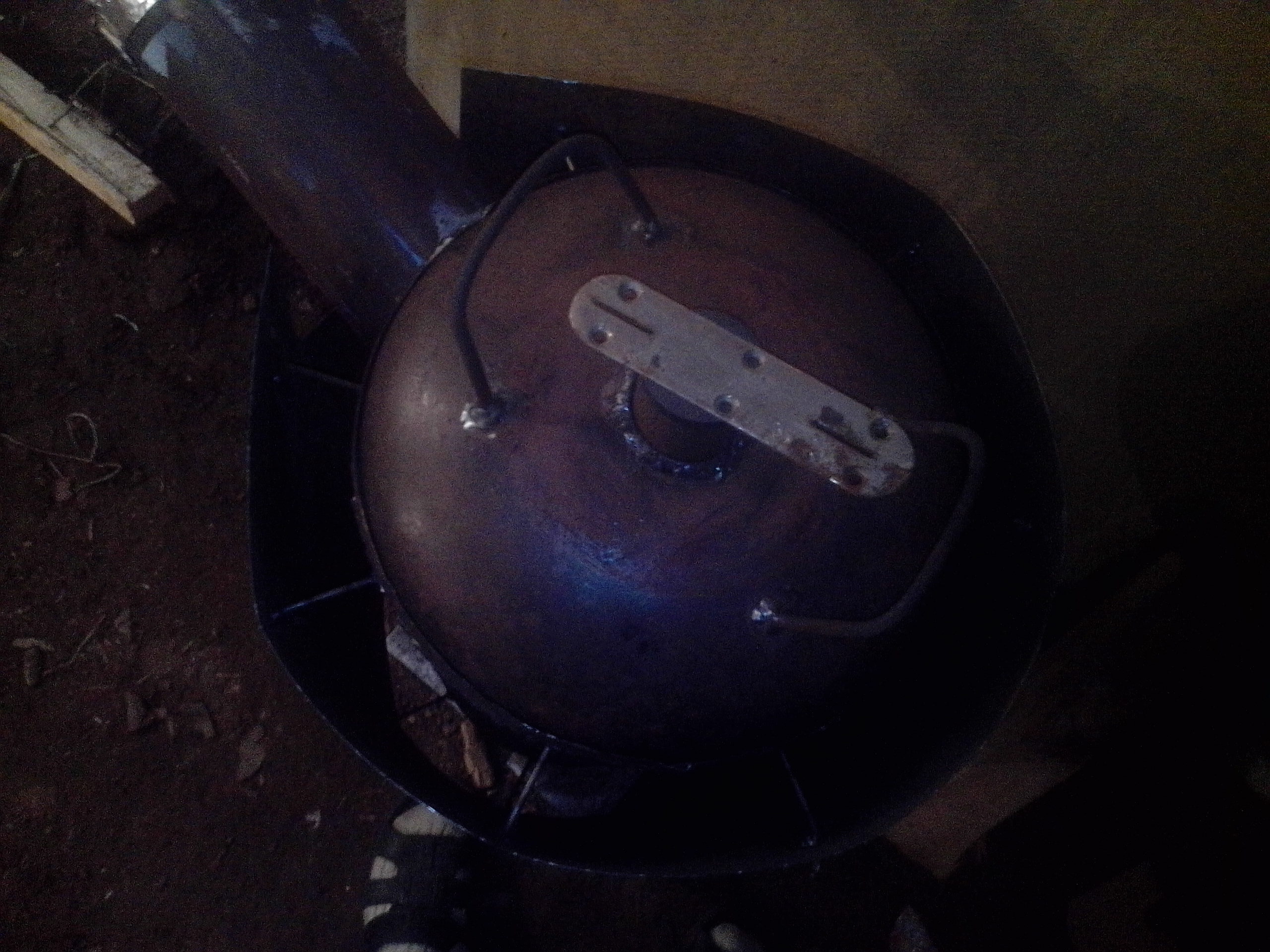

Балон пропановый 50 литровый
IMG_20141016_201855.jpg [ 819.1 KiB | Просмотров: 6918 ]
IMG_20141016_201914.jpg [ 802.42 KiB | Просмотров: 6918 ]
IMG_20141016_202140.jpg [ 891.42 KiB | Просмотров: 6918 ]
IMG_20141016_201927.jpg [ 1.04 MiB | Просмотров: 6918 ]

пять поленьев и тепло целый день)) труба выхлопная 110, входная 60 примерно)

верно...помещение 5×6 метров высота 2,5. общито из нутри пенофолом фольгой внутрь...для тех кто не знает для чего фольга рассказываю...
фольга берет тепло и распространяет его по всей своей поверхности и отражает обратно в помещение,тоесть печка там,а тепло везде))

И по фото вообще не поймешь каким образом все работает, куда поленья сувать, кроме дырки сверху ниче не увидел, дверька, подзольник есть?! или какая новая конструкция?

нет чертежей...отпилил верх у балона и туда дрова а сверху поршень с трубой и крышкой накрыл)) по принципу Бубафоня,но с конвекцией))
