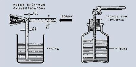

Покупать компрессор со всеми прибамбасами - не рационально, ибо вложенные деньги, если они не малые, должны работать, т.е. копрессор должен себя оправдать. Поэтому я пошёл другим путём - вспомнил детство и то, как старый еврей-парикмахер от всей души обрызгивал мою стриженную шевелюру каким-то дешёвым одеколоном. Т.е. вспомнил обычный пульверизатор. Иными словами - металлическая крышка на поллитровую, или даже поменьше, банку, к которой пристроены две взаимоперпендикулярные трубки. Одна трубка опускается в банку с краской, а во вторую подаётся воздух. В первоначальном варианте воздух качал рукой этаким насосом с ручкой. Но воздуха таким насосом много не накачаешь, да и подача воздуха получается неравномерной. Теперь воздух нагнетает старенький советский пылесос, даже названия не помню. Но у него есть две резьбы для гибкого шланга - одна на вход, вторая на выход воздуха. Вот и вся конструкция. Красит великолепно. После покраски разбитого бампера, предварительно заармированного мощным паяльником мелкой стальной сеткой, зашпаклёванного и зашкуренного, прошёлся лаком из баллончика. Теперь отремонтированный участок ничем не отличается и найти его - нужно хорошо присмотреться на блик от прожектора.
Если кого заинтересует - могу сходить в гараж и сфотографировать конструкцию. Хотя всё очень примитивно и каждый может сделать по-своему из имеющихся под рукой материалов. Главное - ухватиться за идею.

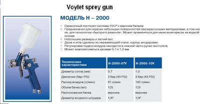

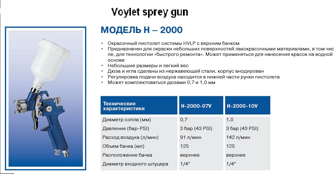

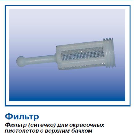

Походил по магазинам, выбор не велик из дешевок, комплекты только в чемоданах от 4к и выше, купил все поштучно за 2к, краскопульт решил взять маленький чтоб воздуха хватило, однако дома обнаружил что он самый прожорливый, но должно хватить для мелких подкрасок, все равно придется рессивер добавлять и давление поднимать до 4 атмосфер.
краскопульт.JPG [ 85.44 KiB | Просмотров: 7186 ]
Одобрям!?

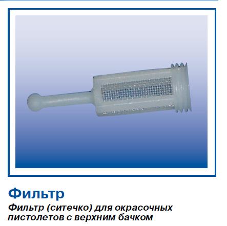

И куда эту хрень вставлять??? Инструкция не русская 2 листа а4, переводить долго :(
фильт.JPG [ 23.65 KiB | Просмотров: 7186 ]
Где вы такие пульвелизаторы берёте?
Нормальный работает на давлении около 2 атмосфер.
Ниже - даёт капли; выше - пылит нещадно.
 Заголовок сообщения: Re: О компрессорах, покраске и тд
СообщениеДобавлено: 15 Jan 2015, 11:09
Это просто ты при.......вык, этот по науке самый крутой с низким давлением тип hulp, но потребляет больше всех, большие до 360 л/мин , остальные hp и lulp жрут меньше 100-150, но давление от 3 до 5. Так на заумных сайтах пишут, для новичков чтоб губу сильно не раскатывали :) . Я по этому и спрашивал по вашему опыту чтоб знать на что расчитывать.
Теперь вроде ясно, среднее 2 атмосферы, рессиверов от 100 л.
Под бачок
Давление зависит от диаметра дюзы и типа ЛКМ, но при любом раскладе ниже 3кгс не будет и это с регулятора давления,
а в ресивере при 6кгс уже должен включатся компрессор!
То что ты купил, отложи до лучших времен!
Купи за 500-600р. китайский (дюза-1,5)
Не прожорлив, универсален и если будешь развивать эту тему в дальнейшем, он станет грунтовым, а забросишь не жалко выбросить!
И обязательно купи масло-влаго отделитель врайоне 300р.
Ставится непосредственно перед пистолетом
СообщениеДобавлено: 15 Jan 2015, 21:49
shirsh78
Боюсь это не влаго-масло-отделитель.
Это любрикатор!
СообщениеДобавлено: 15 Jan 2015, 22:03
Сообщений: 125
Откуда: Саратов
Скутер: KINETIK
shirsh78
Это любрикатор!
А если повнимательней посмотреть?
СообщениеДобавлено: 15 Jan 2015, 22:06
shirsh78
Даже внимательнее, это любрикатор, возможно недоделанный.
Влаго-масло-отделитель ставиться далеко от пульвелизатора.
СообщениеДобавлено: 15 Jan 2015, 22:20
Сообщений: 125
Откуда: Саратов
Скутер: KINETIK
shirsh78
Вот так выглядит лубрикатор, который ставится непосредственно на компрессорhttp://arstools.ru/index.php?index2:276169
Так выглядит лубрикатор который ставится перед пневмоинструментом http://arstools.ru/index.php?index2:277147 (редкостное г...)
Это масло-влаго отделитель http://arstools.ru/index.php?index2:276182 на компрессор
Это http://arstools.ru/index.php?index2:276168 перед пистолетом!
