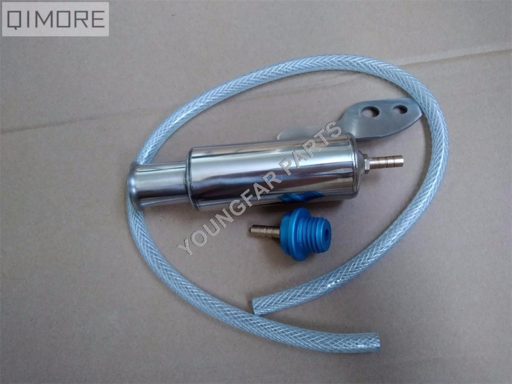

Наткнулся на али на такую штуку. У других продавцов есть разные модификации данной штуковины и значится только как масляный радиатор.
Судя по всему, оно вворачивается вместо масляного щупа и туда при работе двигателя залетает масло. Возможно это дополнительная вентиляция картера, если есть связь с атмосферой.
Но всё же, что это такое и как оно работает(как подразумевают китайцы, что бы работало)? :)

Для охлаждения масла.

Это устройство для получения денег с покупателя.
Обсуждали лет пять назад.

Значит, ещё одно бесполезное устройство для получения денег.
А радиаторные киты вроде этого от китайцев тоже бесполезная фигня или имеет право на жизнь?

Полезность этих приблуд не доказана.
Моё мнение, что это деньги на ветер, плюс последующий ремонт двигла.

Да. Смысла в этой приблуде нет. Ни в качестве сапуна, ни в качестве примитивного радиатора.

Эта штука создает проблему и решает ее.
Она отбирает картерные газы вместо сапуна или вместе с ним и абсорбирует масляные пары обратно.
Никакого практического применения не имеет. Ни к охлаждению ни к чему либо другому она не причастна.
Живой мотор что с ней что без нее будет отлично бегать и выдавать свою мощность, а убитому она не поможет.

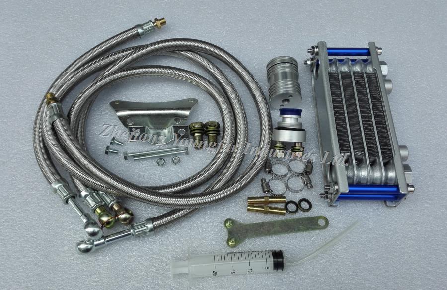

А подобный комплект масляного радиатора жизнеспособен?

Видимо из тех писателей, что не любят читать.
