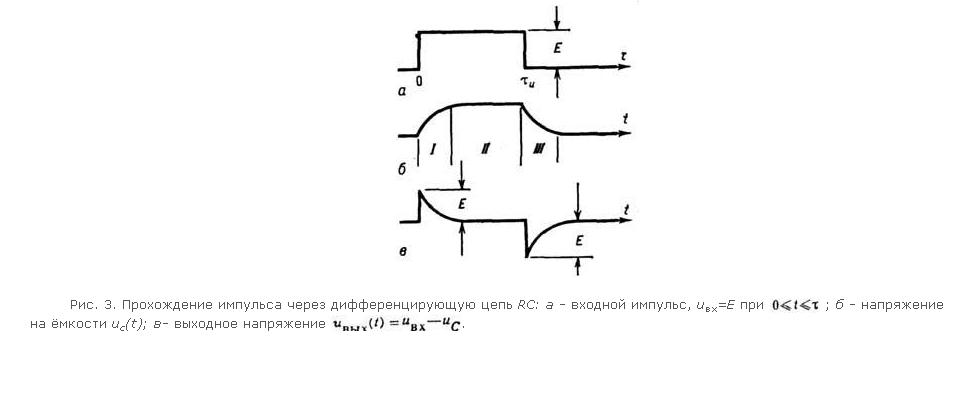

дифференцирующая цепь
ДИФФЕРЕНЦИРУЮЩАЯ ЦЕПЬ - устройство, предназначенное для дифференцирования по времени электрич. сигналов. Выходная реакция Д. ц. uвых(t) связана со входным воздействием uвх(t) соотношением - пост. величина, имеющая размерность времени. Различают пассивные и активные Д. ц. Пассивные Д. ц. применяют в импульсных и цифровых устройствах для укорачивания импульсов. Aктивные Д. ц. используют как дифференциаторы в аналоговых вычислит. устройствах. Простейшая пассивная Д. ц. показана на рис. 1, а. Ток через ёмкость пропорционален производной приложенного к ней напряжения .
1234.JPG [ 21.95 KiB | Просмотров: 6525 ]
Вопрос, почему я не могу назвать выход как импульс переменного напряжения?
Без отрицательной полуволны в импульсе тиристор не закроется, поэтому всегда или дифференцирующая цепь или подача минуса через резистор на упр. электрод.
Почему не закроется тиристор ищите сами.
источник http://femto.com.ua/articles/part_1/1082.html
