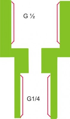

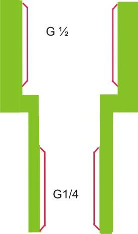

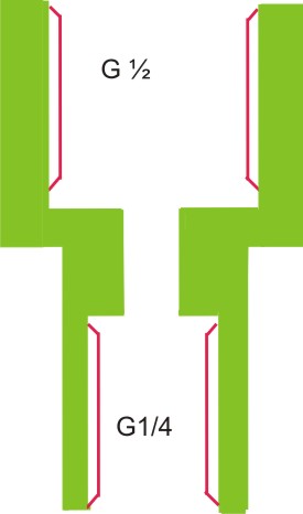

Я ж написал - уплотнение по торцу. У манометра там плоская поверхность.
Вот что надо:
половинаичетверть.jpg [ 13.17 KiB | Просмотров: 14621 ]
А вот так не надо:
половинаичетверть2.jpg [ 7.55 KiB | Просмотров: 14621 ]
