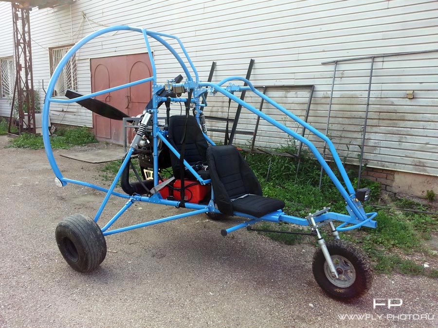

Ты сам сказал что тебе нужно :) уже подобрал.
По остальному нужны уточнения, как такая тележка поедет или полетит, чертежик хотя бы.
Вот самое легкое
mechta2.jpg [ 163.36 KiB | Просмотров: 7618 ]

Классный попелац :)
На самом деле чертежа нет, пока вообще ничего нет, кроме планируемой суммы и общей идеи. Сейчас хочу прикинуть вес основных узлов конструкции. Возникли вопросы по шасси и СУ. Rotax достаточно дорог, кроме отношения "тяга/вес" преимуществ особо нет, наверное.
Схема интересует вот такая:
Поэтому сейчас и хочу узнать по поводу шасси для тележки и силовой установки.
