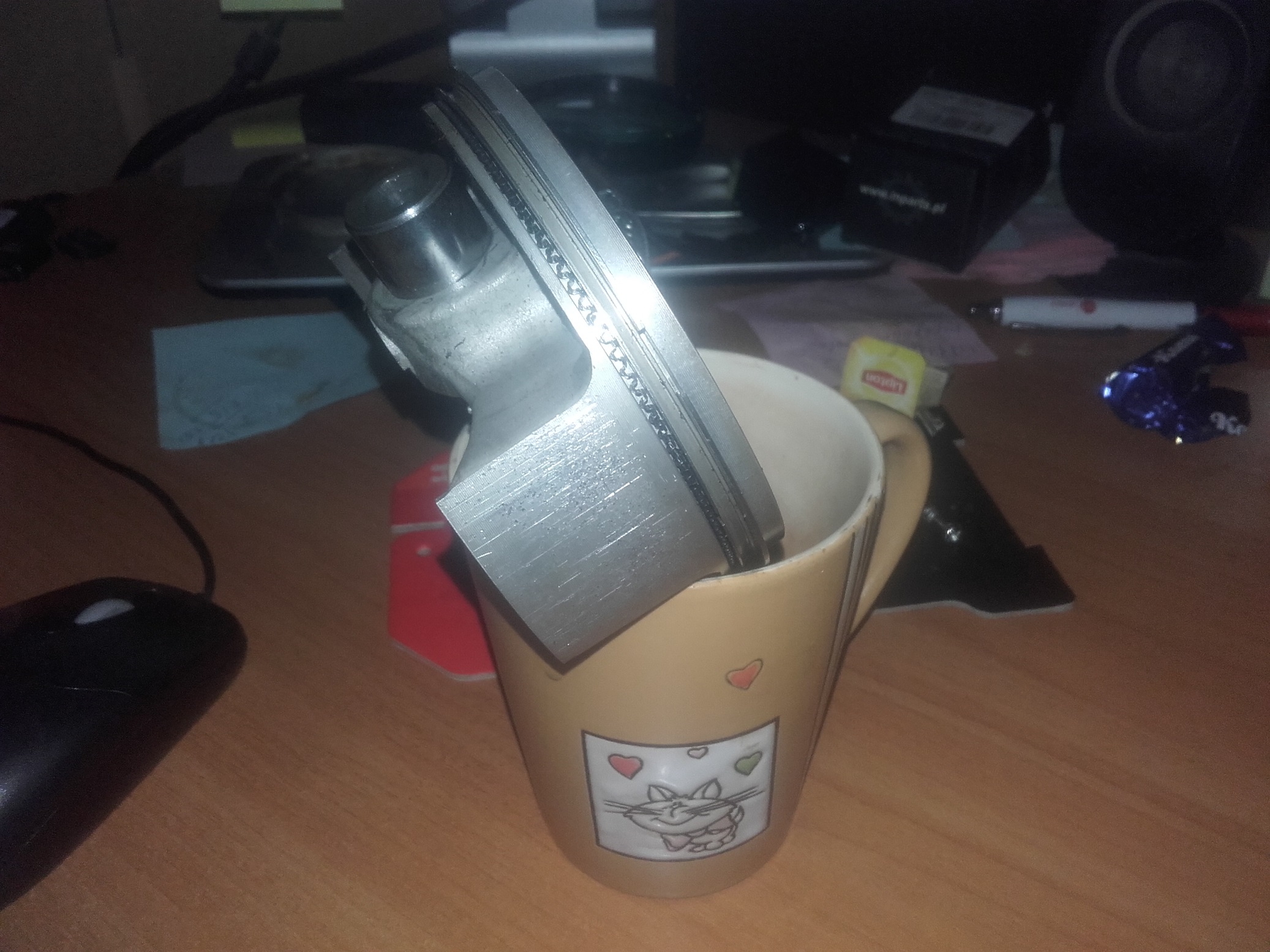

Приветствую уважаемые форумчане, давно появилась мысль о замене 2 т моторчика на атевешке на четырехтактный ,
перечитал весь форум вдоль и поперек, но так и не нашел интересующей меня информации ...
Есть желающие пообщаться на эту тему ?
