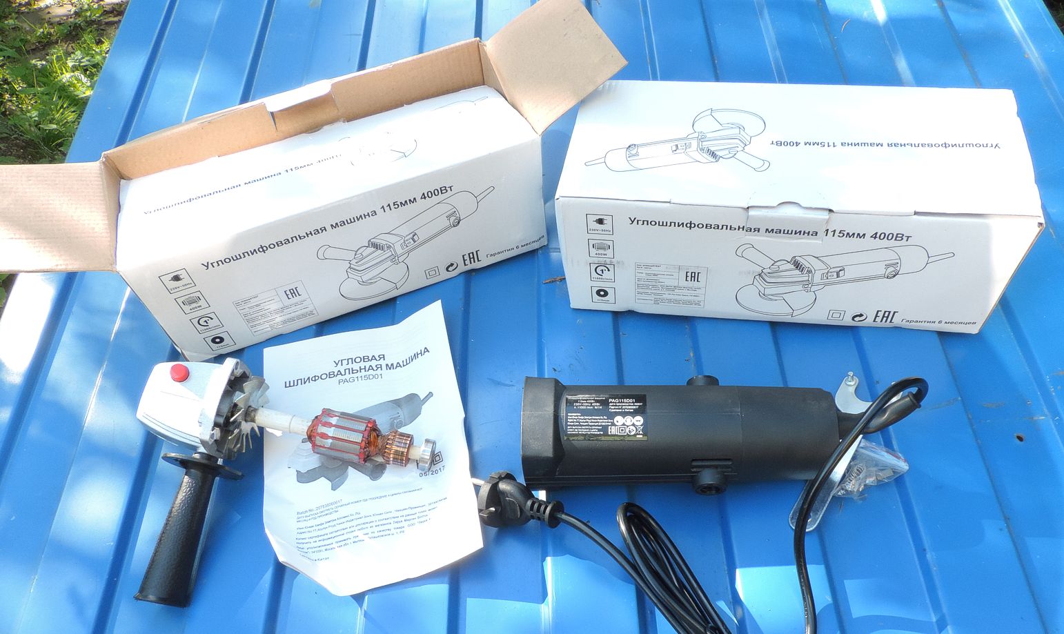

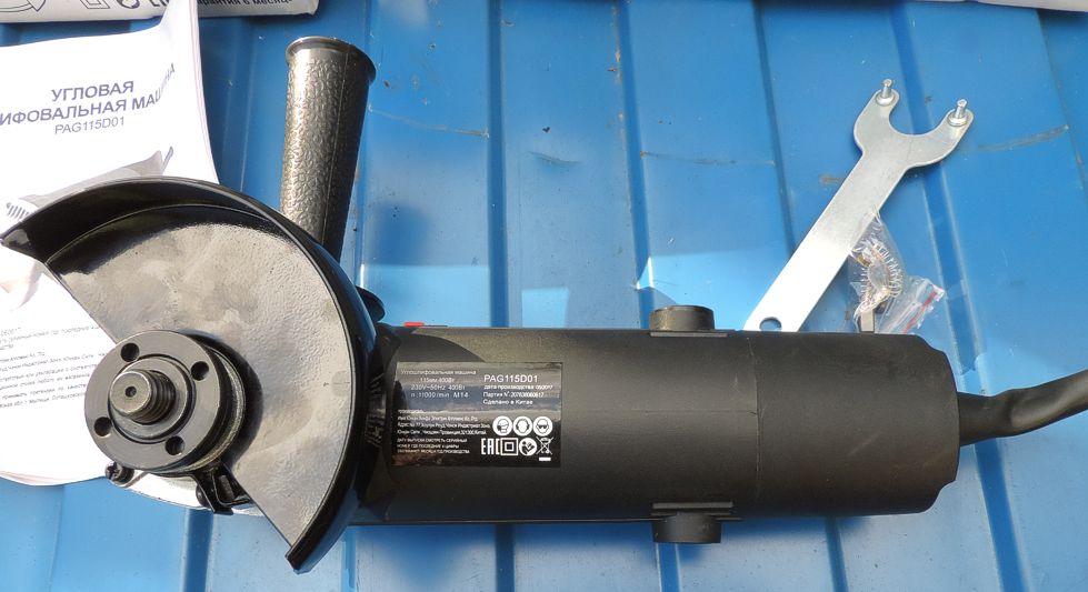

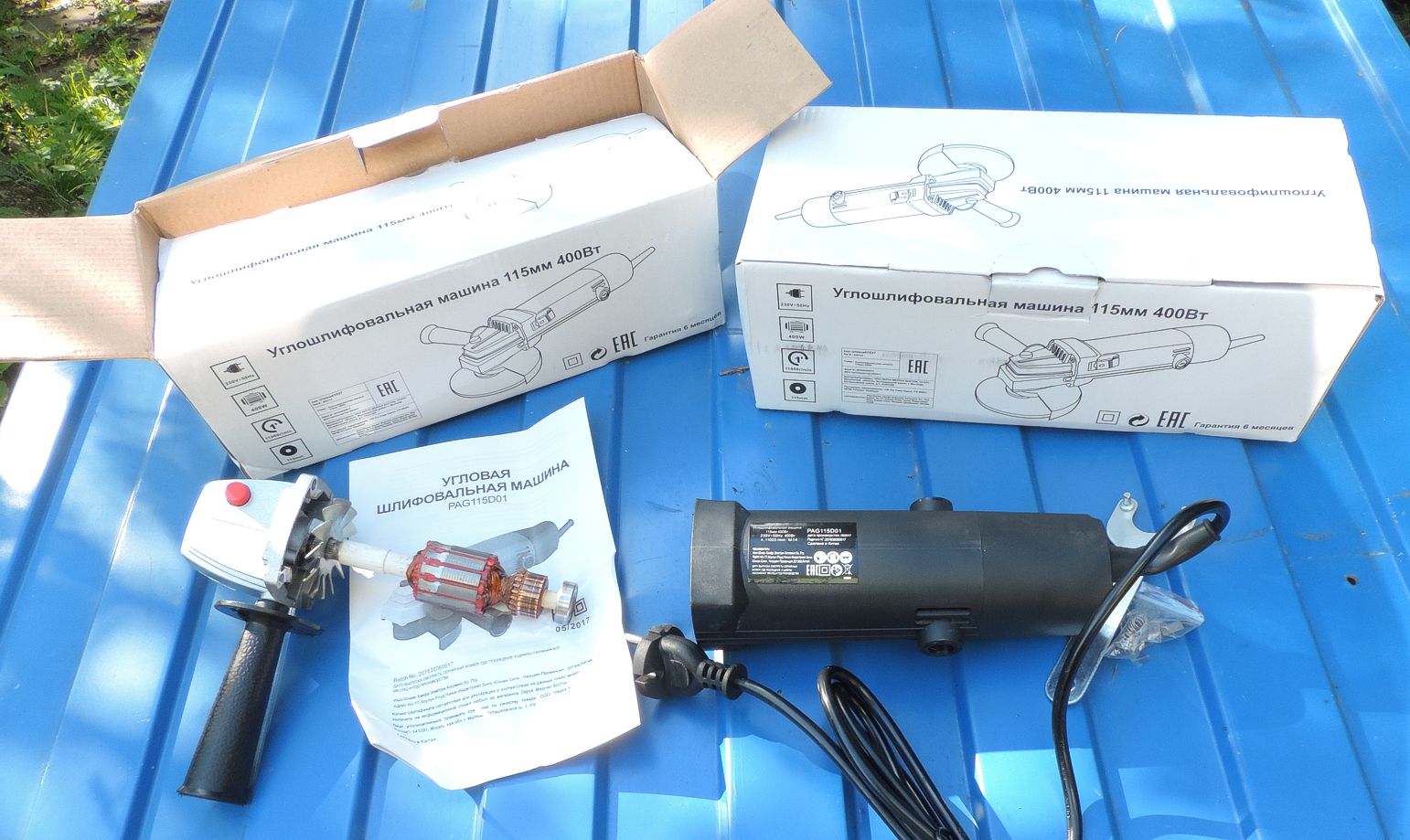

Продается, уже давно, в магазинах Леруа Мерлен.
Я как увидел, сразу купил. За 300р. Потом она из продажи исчезла, а вот щас снова появилась. Ценник 294р. Я ещё раз купил и уже сразу 2 шт. То есть теперь у меня три их, таких.
(не ну по такой цене канешн нада брать, самая дешевая кетайчатина стоит 1500.)
В комплекте ключ и запасные щётки.
болгарка 007.jpg [ 106.19 KiB | Просмотров: 17999 ]

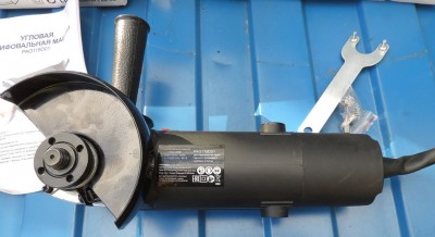

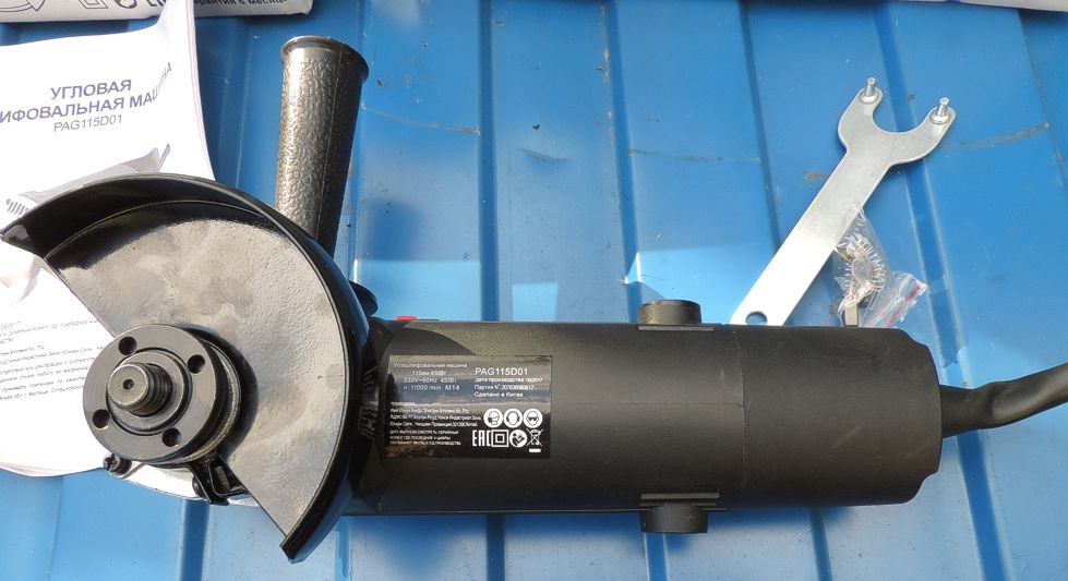

Тема создана для облома бизнеса ушлым деятелям, которые, возможно, ущучат мазу и начнут впаривать эту болгарку например по 999р. Уверен что такие деятели найдутся, поэтому щас будет обзор ейный, дабы каждый мог запомнить ее конструкцию и особенности.

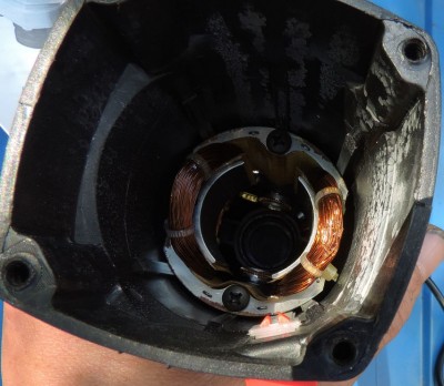

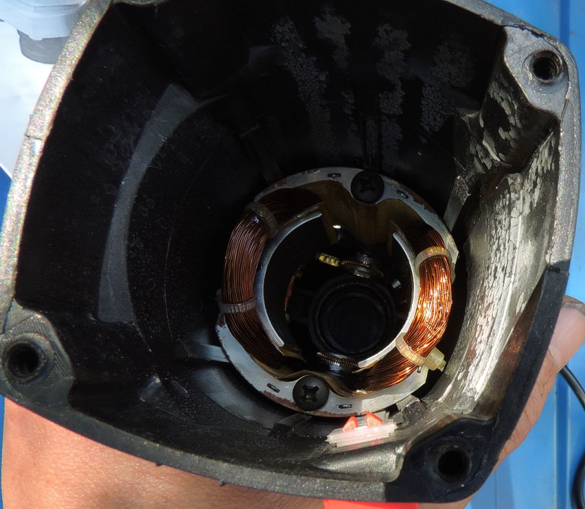

Главная особенность - очень маленький моторчик, полкорпуса болгарки пустые.

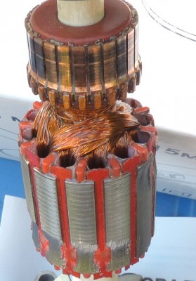

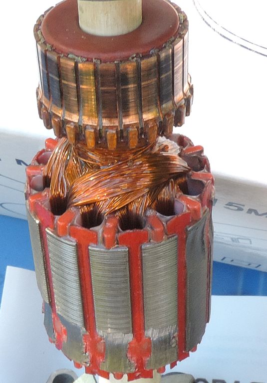

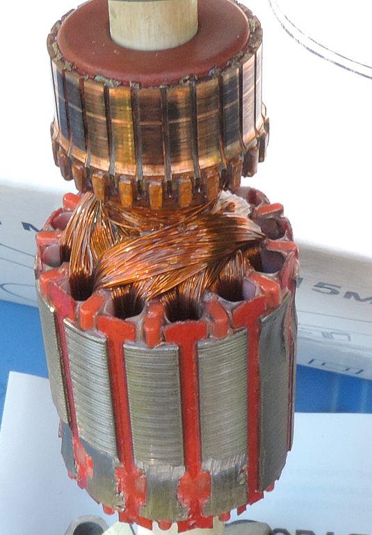

Однако же обмотки, вон видно, пропитаны.
Очень маленький якорь, с минимальным количеством меди, на длинном валу.
болгарка 005.jpg [ 103.35 KiB | Просмотров: 17999 ]
По своим размерам это типичный моторчик на 150-170 Вт, поэтому цифра 400 Вт, указанная на коробке, правдой быть не может.
При опробовании в работе, после устранения косяков (напишу ниже про них), впечатления следующие.
Очень легкая и слабенькая, удобно работать одной рукой, чёнить подшлифовывать или ржавчину обдирать. Из рук не вырывается. Ощутимо греется даже при работе на холостом ходу. Искрения под щетками нет.
Рез 2мм железа длиной 10 см вполне осилила, но вот нажимать на нее совсем нельзя, обороты сразу падают. Режет она в режиме легкого касания, и по времени это получается долго. Но всё-таки режет.
Один раз в день разрезать трубу скутерной рамы - вполне годится.

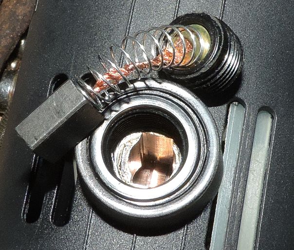

Но реально критичен здесь узел щёткодержателя.

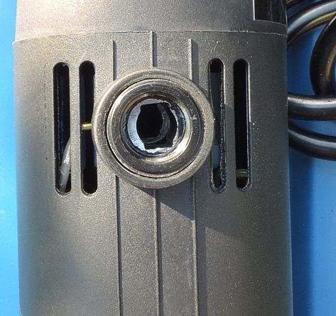

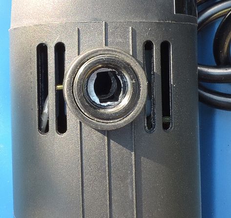

1) Колодец щетки повернут относительно оси якоря, щётка стоит криво.
болгарка 002.jpg [ 79.71 KiB | Просмотров: 17997 ]
Они проворачиваются подходящей по ширине дыры отверткой, но, блин, про этот косяк надо знать, сложно предположить что кетайцы умудрились щетки поставить вкривь коллектора, однако же это так.

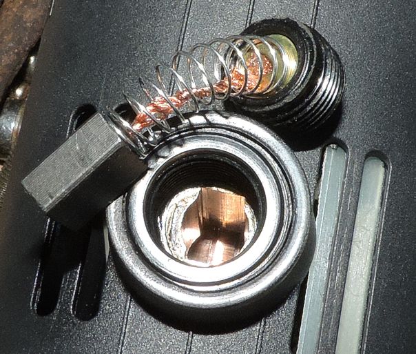

2) Ток на щётку поступает не по ейному проводу, а только в результате контакта боковых поверхностей щётки с оными же ейного колодца. Круглый диск, к коему пришлёпнут провод от щётки, полностью утопает в дырке пробки и никак с колодцем не контактирует. Карболитовая резьбовая пробка своим торцом прижимается к торцу колодца, ничего при этом не зажимая, диск провалился в пробку.
болгарка 010.jpg [ 119.21 KiB | Просмотров: 17997 ]
Лечится очень просто - вырезать из латуни/меди глухую шайбу по диаметру торца пробки, пробка прижмет ее к колодцу, а к ней прижмется диск щётки.
Либо поставить сразу другие щётки с иной формой этой фигни-диска, куда провод приварен. Такие бывают, сделанные в расчете на прижим к торцу.
А сами щётки тут годные, графит хороший.
