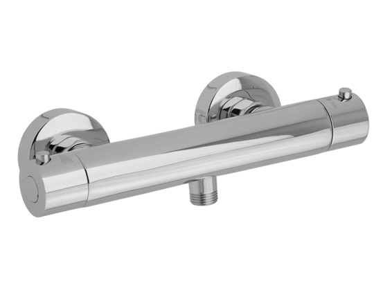

Типа вот
stella-dm-t-01.jpg [ 44.63 KiB | Просмотров: 6476 ]
Это хорошая штука. Поворачиваешь только одну крутилку и вода идет нужной температуры, а если в горячей трубе вода чуть похолоднее или наоборот, то термостат это отрабатывает сам, на выходе будет температура как настроил.
Пользуется кто таким? У меня он уже лет 20, хочу новый купить, и есть вопрос.
Мне пока попадались только такие, у которых крутилка открытия воды размещена на выходе.
То есть, горячая и холодная вода подводится к термоэлементу, там окна, шток термоэлемента толкает стакан с вырезами, одновременно приоткрывает одно окно и прикрывает другое. Очень похоже на БВС100. Но не на 1Е40QMB, у него поршень без окон. :-D
Никаких перекрывающих кранов, от входов воды и до термоэлемента, нет. Кран только на выходе.
Поэтому если в подводящих трубах разное давление, ну у холодной обычно больше оно, то будет перепуск, вода у которой давление больше, будет через термостат проходить в ту трубу, где давление меньше, в моем случае холодная идет в горячую, по трубе для горячей воды она идет в обратном направлении и дальше в горячий магистральный стояк. Это плохо.
Были предусмотрены обратные клапаны. Но, так как конструкция европейская, то они... правильно, из пластмассы, расположены прям на входе, вставлены в трубы ввода и уплотнение резиновым колечком, а чтоб их не выперло в подводящую трубу, там на фланце сеточка, с окаймлением резиной, она одновременно служит прокладкой.

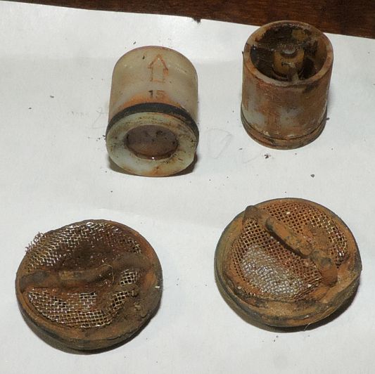

DSCN4170.JPG [ 80.64 KiB | Просмотров: 6476 ]
Достаточно малейшей деформации сеточки, и клапан выдавит, и будет перепуск воды. Да и в принципе сами клапаны резко снижают срок службы всей конструкции.
Поэтому вопрос: может кто нашел уже смеситель-термостат, у которого кран был бы на входе воды? А поскольку воды там две, то и кран должен быть сдвоенный, но чтоб перекрывал одновременно.

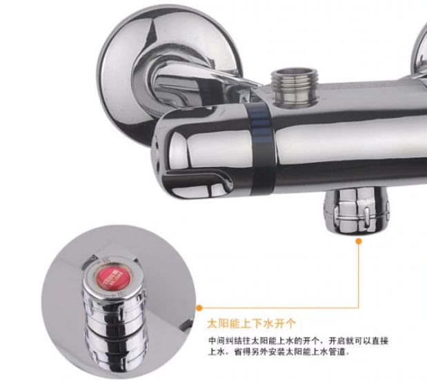

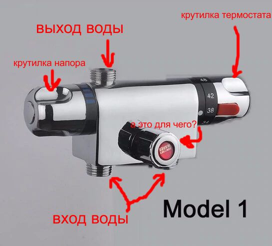

Вот товар https://ru.aliexpress.com/item/Copper-t ... 86764.html
А вапрос на картинке
100500летиечелябинска.jpg [ 34.24 KiB | Просмотров: 6429 ]
Там написано для чего, но по кетайски...

开放 - открыть
закрыть - 关闭
sanitary wares - фирма что-ли.

А весь текст можна?..

Вован сильно пологаю, что кнопка эта..... как бы тебе осторожно сказать, дабы в шок не ввергнуть?..
В общем нажимаешь и льется вода НЕКОТОРОЕ ВРЕМЯ, не знаю можно ли его настроить. Когда отключилось нужно опять нажать и так все время. Зато знаешь какая экономия! Это как функция старт/стоп в автомобилях, когда мотор на светофорах глохнет. *ROFL*

Он крутится, на нем стрелка, направление вращения в обе стороны. Не нажимается.

阳 能 上 下 水 开 个
中 纠 结 往 太 阳 能 上 水 的 开 个 , 开 启 就 可 以 直 接
上 水 , 省 得 另 外 安 装 太 阳 能 上 水 管 道 。
Солнце может поднять воду
Вы можете открыть его прямо
Кроме того, он может быть использован для установки солнечных водоводов.
другой вариант:
太 阳 能 上 下 水 开 个
中 间 纠 结 往 太 阳 能 上 水 的 开 个 , 开 启 就 可 以 直 接
Солнце может подниматься и опускаться.
Если вы хотите, чтобы вода была в середине, вы можете сделать это прямо.
Как я понимаю, то это просто заглушка на дополнительном выходе... или?

Достаточно, спасибо. :005
Это Конфуций. :-D
Буду заказывать.

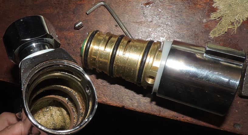

DSCN4185.JPG [ 98.71 KiB | Просмотров: 6367 ]
А внутри у него вон чего, обычный термоэлемент. Без обратных клапанов такой будет перепускать воду туда где меньшее давление.
