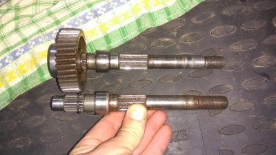

Подскажите пожалуйста,на фото два вала,один со 157 двигателя,второй,который голый со 139 с 10 базой.Голый короче,капаясь в интернете нашел информацию то что валы одинаковые со 139 двигателем но только с тем что под 2 амортизатора.Так ли это? https://scooter-zip.ru/category/product ... _2_amort_/

Любую теорию необходимо подкреплять практикой.На удивление вал со 139 двигателя подошёл,да,есть разница.Но пока предварительно всё собрал,валы вращаются от руки,нигде ничего не закусывает. 8-)

Итак товарищи коллеги.Проехав порядка 20 км могу с уверенностью сказать,вал редуктора на который одевается колесо,на 157 двигатель подходит со 139 двигателя.
